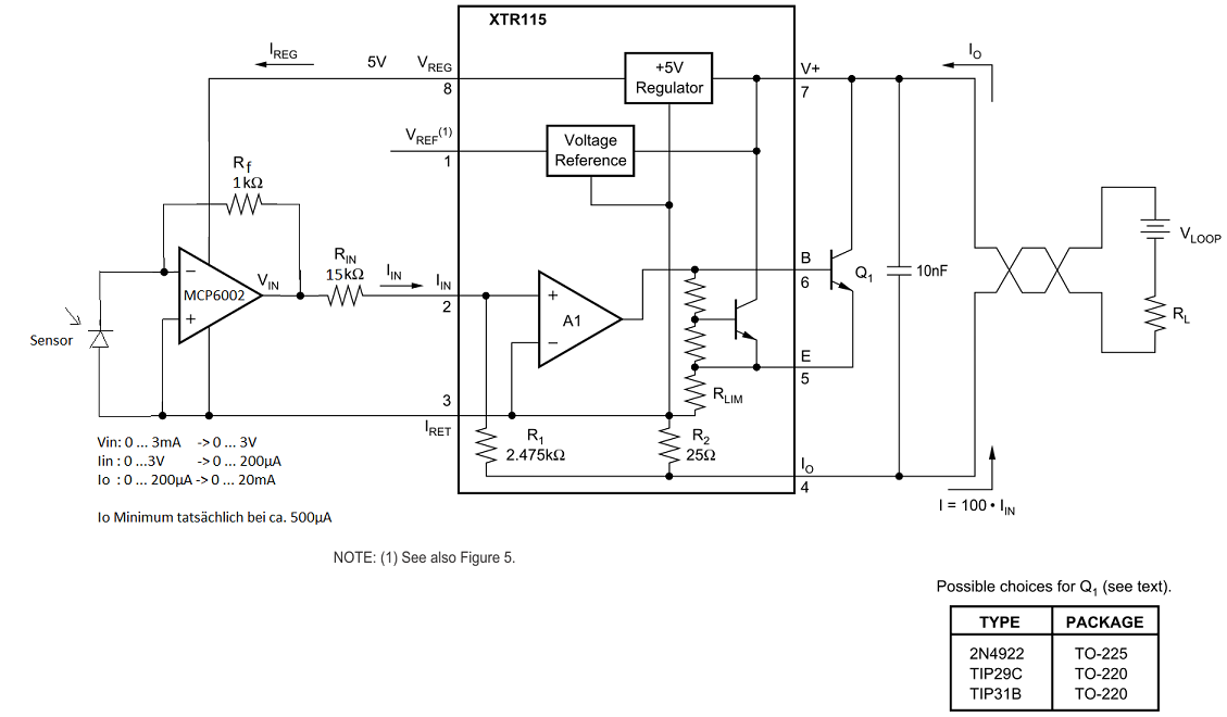

Für die Wandlung solch eines Signals bietet sich ein
Transimpedanzverstärker an. Dahinter schaltet man eine
spannungsgesteuerte Stromquelle.
Wenn man eine einfache und präzise Lösung haben will, kann man auch
einen fertigen 20mA wie z.B. AD694 verwenden. Jedoch benötigt man für
diesen Baustein eine separate Spannungsversorgung.
Soll die Speisung jedoch über die Stromschleife selbst erfolgen, muss
man sich ein paar mehr Gedanken machen. Man verwendet dann sowohl für
den Transimpedanzverstärker als auch die Stromquelle OPs mit geringer
Stromaufnahme und verwendet am Ausgang einfach einen Emitterfolger, der
die Versorgungsspannung "kurzschließt". Wichtig ist dabei, OPs mit
hinreichend großem Versorgungsspannungsbereich zu verwenden.
von Christian L. (cyan)
Bei der Nutzung eines XTR115 bräuchte man keine zusätzliche Versorgung.
Der IC hat sogar einen Stromeingang - allerdings mit 200µA Fullscale.
Evtl könnte man den Fotostrom aber mit zwei Widerständen aufteilen und
somit anpassen.
Oder man nutzt wirklich einen Transimpedanzverstärker und passt
anschließend die Widerstandswerte an. Versorgen könnte man den nötigen
OPV aus dem XTR115.
Ein möglicher Schaltungsvorschlag.

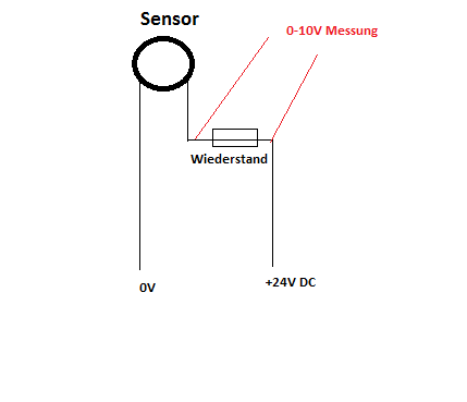

Leider habe Ich die Regelung jetzt doch umgebaut und müsste den Sensor
auf 0-10V wandeln.
Wenn Ich eine den +24V am Eingang des Sensors anschließe;
am Ausgang des Sensors eine 3300 Ohm Widerstand.
erhalte Ich dann das 0-10V ausgangs Signal?
wie genau ist ein solcher Wandler?
kann Ich den Sensor mit  +24V versorgen?
danke

von Markus (Gast)
Danke,
also lege Ich den -0V auf den Sensoreingang;
am ausgang des Sensors lege Ich den 3300 Ohm Widerstand;
das andere Ende des Wiederstandes auf die +24V;
die 0-10V Messe Ich an den enden des Wiederstandes oder?
danke
Grüsse
von Markus (Gast)
so etwa?
von Georg (Gast)
Markus schrieb:
> so etwa?
Natürlich nicht. Du solltest dich erst mit Grundlagen wie dem Ohmschen
Gesetz auseinandersetzen.
Wo sollen denn bei deiner Schaltung die 10 V herkommen?
Lösungen wie Transimpedanzverstärker wurden dir längst genannt.
Georg
