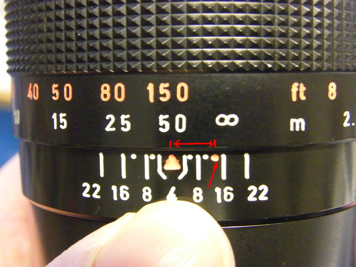

Falk Brunner schrieb:
> So siehst du deinen 700mm Fleck auf 700m.
Infrarot sieht man "etwas" schlechter mit dem bloßen Auge. Da wäre evtl.
ein Nachtsichtgerät hilfreich? Weiterhin sollte man wissen, daß die
Optik für IR andere Brechung hat. Deswegen der kleine "Infrarotpunkt" am
Objektiv zur Scharfeinstellung.
