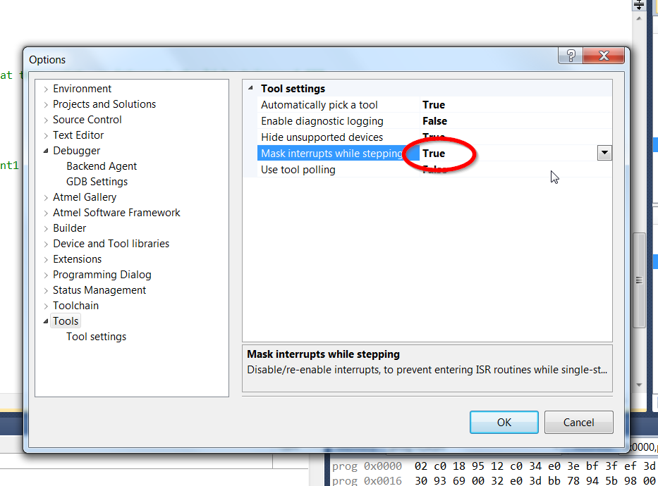

#4059264
Aaaaaargh.
Man muss mittels F5 den Simulator laufen lassen. Im Einzelschrittbetrieb
mittels F10 oder F11 funktioniert das nicht.
Also eines muss ich schon sagen.
So gerne ich die AVR auch habe, aber die Qualität der
Entwicklungsumgebung könnte besser sein.
#4059288
es gibt eine Option im Atmel Studio.
Zu finden unter dem Menüpunkt "Tools" | "Options"
und dann im Dialog weiter wie im Bild gezeigt.
"Mask interrupts while stepping"
Die ist defaultmässig auf 'true' gestellt. Wer macht den auch sowas.
IMHO der falsche Default.

#4059334
Andreas S. schrieb:
> Simulator-Falle getappt - hätte nicht gedacht, daß
> die Software nach so vielen Jahren immer noch so buggy ist.
Wie sich rausgestellt hat, ist das kein Bug.
Es ist nur ein Feature, dass meiner Meinung nach unsinnigerweise nach
der Installation aktiviert ist. Denn die Erwartungshaltung der meisten
dürfte wohl sein, dass sich Single Step und Run nur dadurch
unterscheiden, dass ein Run mehr oder weniger einfach nur ein Single
Step nach dem anderen ist.
Warum man beim Single Steppen auftretende Interrupts nicht ausgeführt
haben will, entzieht sich meiner Phantasie.
