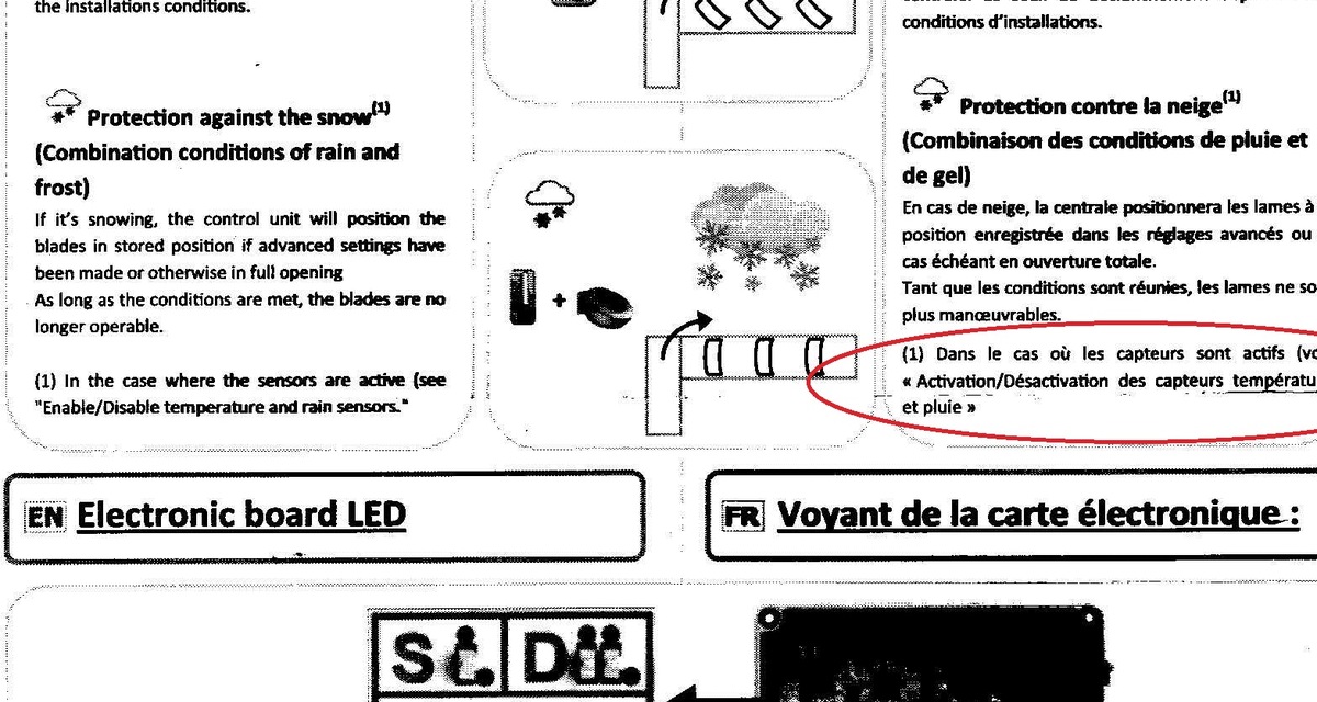

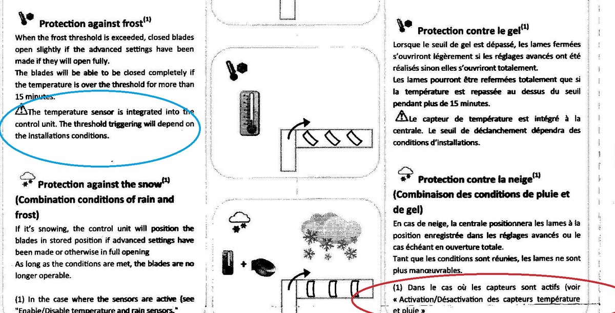

Das passiert, wenn man das Kleingedruckte einer Bedienungsanleitung
nicht liest :(
Der Kunde hat sich beschwert, das sein Lammellendach morgens
immer halb geöffnet ist.
Diese durchaus sinnvolle Funktion bei externen Sensoren zu
verstecken ist natürlich toll. Da wir keine externen Sensoren
verbaut haben, ist der Absatz durchgerutscht.
Peinlich.
Grüße Bernd
OP #4059201
Text extrem vergrößert. Und in Englisch.
Da war ich ein wenig zu schnell, der Text ist nur mit Lupe auf
dem Originaldokument zu erkennen.
Es geht um eine Terrassen -Überdachung mit motorisch bewegten
Alulamellen. Da macht es natürlich Sinn, die Dinger leicht zu öffnen,
wenn Frost droht.
Jeder, der mal mit einer zugefrorenen Autotür gekämpft hat, kann
das nachvollziehen.
Diese Funktion aber dermaßen in einer unübersichtlichen An-
weisung zu verstecken finde ich blöd.
Aber ich habe gelernt: Mit Lupe lesen.
Auch eigentlich irrelevante Absätze komplett lesen und verstehen,
dann weitermachen. :)
Grüße Bernd
