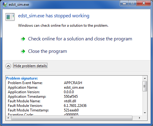

Hallo Forengemeinde,
habe ein Kommandozeilen-Programm unter Linux in C entwickelt und danach
auch mit MingW für Windows kompilieren können. Das Programm liest eine
Audio Datei im Waveformat und eine Textdatei ein und "filtert" mit
Kommandos aus der Textdatei die Audiodatei in 3 neue Dateien im
Waveformat.
Unter Linux kompiliere ich mit gcc 4.7.3 bzw. cross-kompiliere für
Windows mit dem i686-w64-mingw32-gcc 4.6.3. Das Programm läuft
anstandslos unter Linux und in der VirtualBox unter Windows 7. Es stürzt
ab auf mehreren anderen Windows 7 Computern mit einem lapidaten Popup
(siehe Anhang). Dies passiert auch, wenn ich das Programm direkt unter
Windows 7 mit MingW compiliere.
Jetzt zu meiner Frage: Wie kann ich am besten unter Windows den Fehler
einkreisen. Habe auf den Windows7 Computern keine Administrationsrechte
und damit auch keine Entwicklungsumgebung. Die Entwicklungsumgebung habe
ich in der virtuellen Windos-Installation. Dort stürzt das Programm aber
nicht ab.
Habe verzweifelt printf Aufrufe in den Programmfluss eingestreut und
vermeintlich die Absturzstelle eingekreist. Kommentiere ich sie aber aus
stürzt das Programm zu beliebig späterer Zeit ab. Habe mit Debugoptionen
(-g) und ohne Optimierung (-O0) übersetzt aber ich bekomme einfach keine
Fehlermeldung auf die Konsole.
Habt ihr eine Idee, wie ich das Programm (oder Windows) dazu zwingen
kann, mir mehr Informationen über den Grund des Absturzes zu sagen?
Übrigens hat das Fehler-PopUp einen Hinweis "Windows can check online
for a solution ...". Wenn man den anwählt kreist eine Weile die Sanduhr,
dann geht das Fenster ohne weitere Meldung zu - danke Microsoft!
Jede Hilfe ist willkommen.
Gerhard

Jetzt wird's ganz verrückt. Habe das Programm im Debugger laufen lassen.
Mit Parametersatz1 in der Textdatei läuft es durch ohne Fehler und
erzeugt alle Dateien ordentlich.
Mit Parametersatz 2 läuft es bis zum Ende durch (die letzten beiden
Befehle in der main sind ein printf und return 0;), das latzte printf
wird gemacht und die Dateien sind geschrieben aber es beendet mit
Fehlermeldung
[Thread 8812.0x1914 exited with code 0]
Program received signal SIGSEGV, Segmentation fault.
0x77bbfdaa in ntdll!RtlUnwind () from C:\Windows\SYSTEM32\ntdll.dll
Wenn ich beide Aufrufe direkt von der Kommandozeile aufrufe kommt der
ganz oben beschriebene Fehler beide male, die Dateien sind alle
angelegt, aber ohne Inhalt.
Im Debugger bekomme ich also Ergebnisse, außerhalb nicht. Ich weiß nicht
mehr weiter.
Noch irgend eine Idee?
Gerhard

von Karl H. (kbuchegg)
Hmm.
Mit dem Microsoft Compiler wäre sowas unter anderem ein starkes Indiz
für die Verwendung einer nicht initialisierte Variablen. Könnte
allerdings immer noch ein Array Overflow sein.
> mehr weiter.
Abspecken. Zerlegen in Einzelmodule und einzeln rigoros testen.
Windows kann auch einen Crashdump erzeugen, der findet sich unter
c:\programdata\microsoft\windows\werfault\reportqueue\
Für jeden Absturz gibt es hier wiederum ein nach dem Prozess und
diversen anderen Dingen benanntes Verzeichnis, in dem der jeweilige
Crashdump zu finden ist.
Diesen Crashdump wiederum kann der Debugger des Visual Studio
verarbeiten, das sollte aber auch der Windbeutel (Windbg) hinbekommen.
Ob es einen Weg gibt, so etwas mit gdb auszuwerten, muss man die
gcc/gdb-unter-Windows-Fraktion fragen.
Früher* wurde ein Crashdump in Textform von drwtsn32 erzeugt, der
enthielt neben einem einfachen Stackdump auch ein Disassemblat der
Stelle des Absturzes.
Die "neuzeitlichen" Crashdumps sind zum Debuggen aber deutlich besser
geeignet, weil man sich mit ihnen auch lokale/globale Variablen,
Speicherinhalte etc. betrachten kann, ohne gleich auf der Assemblerebene
hantieren zu müssen -- sofern der verwendete Debugger das unterstützt.
*) bis einschließlich Windows XP / 2003

in valgrind laufen lassen. Das zeigt dir recht ausführlich an, wenn du
irgendwo Unfug mit Speicher treibst. Vor allem kann es dabei auch auf
die Zeile verweisen, wo der Ursprung des Fehlers liegt, statt wie bei
einem klassischen Debugger nur auf die, wo er sich auswirkt.
> Fehlermeldung
Dann wird wohl in der ntdll nach Programmende etwas erneut freigegeben.
Ja, dass kenn ich. Valgrind hilft mir bei solchen Problemen immer.

von Gerhard Z. (germel)
Rolf Magnus schrieb:
> Der Fehler wird vermutlich auch in der Linux-Version enthalten sein
ja, nehme ich auch an, von daher ist valgrind ein guter Tip. Hab ich
noch nie benutzt, aber irgendwann ist immer das erste Mal.
> Hat denn jedes Mallc sein free?
Nein, es gibt kein free; der Speicher wird bis zum Programmende benutzt
und ich bin davon ausgegangen, dass das Betriebssystem beim Terminieren
des Programms den Speicher freigibt. Ist da mein Denkfehler?

Christian R. schrieb:
> Und ist eventuell in der VM 32 Bit und in dem echten System 64 Bit? Dann
> ist vielleicht irgendwo nicht bedacht dass ein Pointer dann 8 Byte groß
> ist...
Das entscheidet der Compiler. Ein 32-Bit-Programm ist ein
32-Bit-Programm, auch wenn es unter einem 64-Bit-OS ausgeführt wird.
Sofern also das gleiche Binary in der VM und in der "Testumgebung"
verwendet wird, kann das nicht die Ursache sein.
Nein, einen Crash in ntdll ergibt so ein Speicherleck nicht.
Das gibt maximal diverse Ausgaben auf der Debugkonsole, was aber nur
geschieht, wenn man einen Compiler mit entsprechender
Debug-Laufzeitumgebung und diversen Speichertests zur Laufzeit
verwendet.
Gerhard Z. schrieb:
> Ja, ich glaube, da muss ich durch. Habe an mehreren Stellen malloc im
> Program um Platz zu scghaffen, um Binärdateien 1:1 in den Speicher
> einzulesen. Habe jetzt mal einfach den doppelten Platz reserviert.
> Programm stürzt zwar auch ab, aber jetzt sind die Ergebnisse
> geschrieben. Wenn ich aber z.B. den 4-fachen Platz reserviere, dann
> stürzt es wieder ab und alle Dateien haben 0 Byte.
Ja.
valgrind ist gut.
Die MS-Runtime kann auch weiterhelfen.
Die Debug Build Versionen von malloc und free machen zusätzlichen
Speichercheck.
https://msdn.microsoft.com/en-us/library/2f7sy2e9.aspx?f=255&MSPPError=-2147217396
Technisch ist das so gelöst, dass malloc etwas mehr Speicher reserviert
als angefordert und in diesen Überschussspeicher ein bestimmtes Muster
reinschreibt. Bei einem free (bzw beim Aufruf von bestimmten Funktionen)
werden diese Speicherbereiche abgesucht, ob das Muster immer noch
drinnen steht. Wenn nicht, dann hat in der Zwischenzeit irgendein Code
den Speicher überschrieben, obwohl er nicht sollte.
utf8 versus utf16 glaub ich nicht.
Das Projekt besteht darin eine WAV Datei einzulesen, durch Filter zu
jagen und die gefilterten Ergebnisse auf neue Dateien auszugeben.
Da ist nicht viel String Verarbeitung im Spiel.
Ich schätze mal, dass irgendeiner der Filter schlampig gemacht ist, und
seine Ausgabespeicherfläche überläuft. Aber das ist nur eine erste
Schätzung basierend auf den üblichen und häufigen Fehlermustern.
Blöd ist natürlich, dass der TO keinen Code zeigen kann. So umfangreich,
denke ich mal, kann diese Aufgabenstellung nicht sein, dass man da nicht
mit formalen Kriterien einfach mal den Code durchackert und an allen
dubiosen Stellen mal ein paar assert reinwirft.
von Udo S. (urschmitt)
Das ist schön und gut, aber der TO gibt seinen Speicher ja nicht frei
weil das das Betriebssystem für ihn tut:
Das ist zwar richtig aber ganz schlechter Stil. Man sollte sich
angewöhnen sowas sauber zu machen. Aus dem main() wird vieleicht auch
mal eine normale Funktion, die von einem anderen Programm gerufen werden
kann.
Nichtinitialisierte Pointervariable ist ein heisser Kandidat, das
erklärt auch unterschiedliches Verhalten auf unterschiedlichen Systemen
bzw. VMs.
