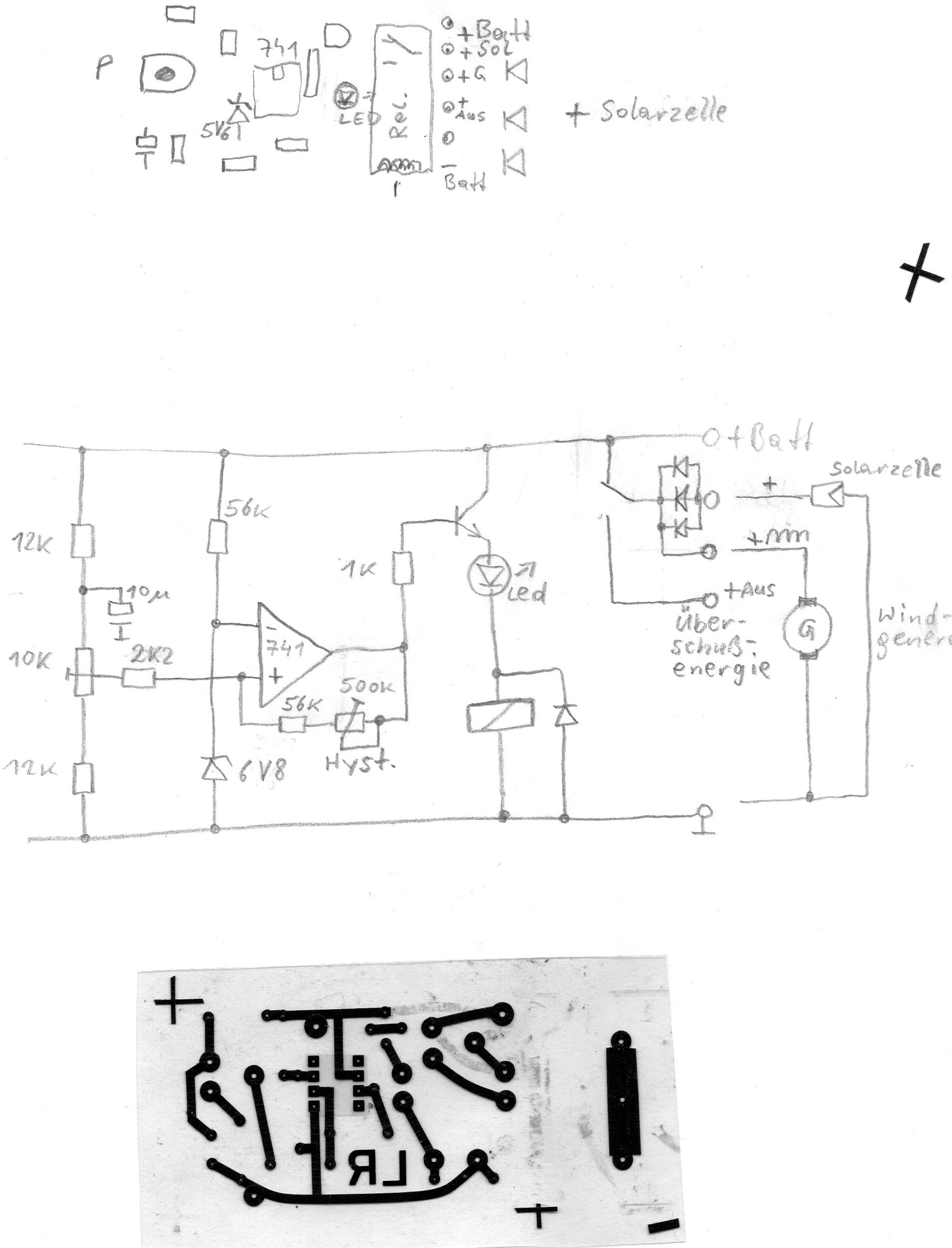

von Mani W. (e-doc)
Pascal Mull schrieb:
> braucht es zur Erhaltungsladung einer 74Ah Autobatterie ein Solarpanel
> mit mehr als 14V Ausgangsspannung?
Ja!
> Eigentlich reichen 100mA ja schon aus.
Nur für die Selbstenladung!
wenn überhaupt...
> Wenn man ein Panel, welches 9V Out und max 350mA liefert mit einer
> passend starken Diode direkt an die Batterie anschließt, was wird genau
> passieren, einfach nichts, weil die Spannung zu niedrig ist?
Wenn es ein 12 Volt - Akku ist, dann nichts!
> bräuchte man aber wieder einen Spannungsbegrenzer in Form eines
> Ladereglers mit MPP?
Niemand braucht einen MPP, um mit zig oder hunderten Euronen den
Wirkungsgrad um
Null komma irgendwas zu erhöhen.
Einfacher Laderegler
von Mani W. (e-doc)
Vielleicht kann ein Mod das linke Bild löschen
und vielleicht kann mir jemand erklären, wie ich das im
Fehlerfalle richtig drehe bzw. lösche!
Mani
von MaWin (Gast)
> könnte es mit dieser Schaltung klappen?
Die zweite Schaltung mit dem LT1129 würde auf Grund der besonderen
Eugenschaften von dem Chip funktionieren und auf 13.8V begrenzen aber
der Chip liegt bei Conrad um 10 EUR.

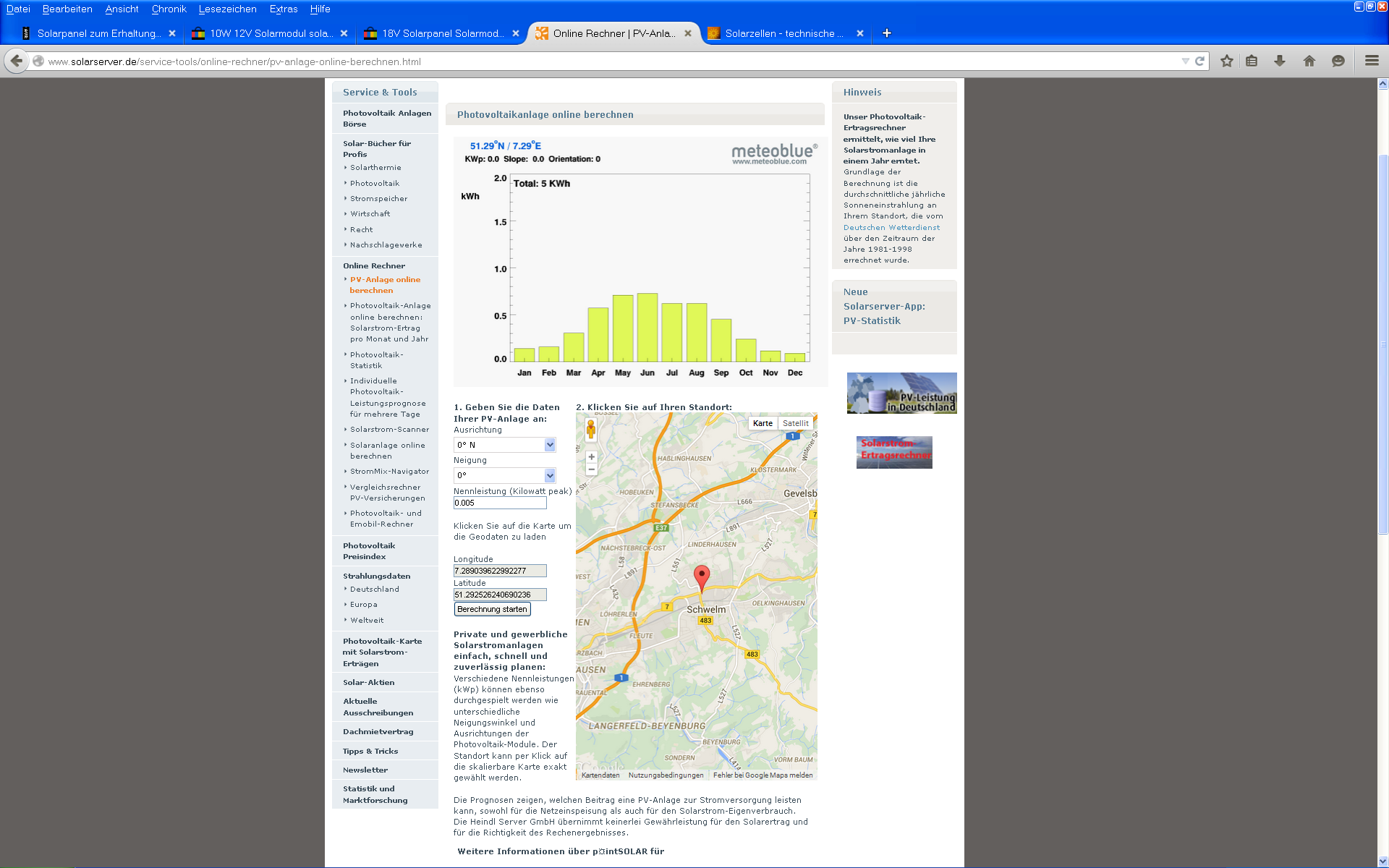

von Ralf D. (rad)
wendelsberg schrieb:
> Komm auf den Boden der Realitaet.
Dann begeben wir uns doch mal mit Bleistift und Papier (hilfsweise
Taschenrechner) auf den Boden der Tatsachen:
Annahme 1: Der Anbieter dieses Moduls hat sich an die üblichen Verfahren
zur Ermittlung der s.g. Peak Leistung von Solarmodulen gehalten.
Siehe dazu: http://de.wikipedia.org/wiki/Watt_Peak
Annahme 2: Das Modul ist horizontal montiert, also z.B. flach auf ein
übliches PKW Dach geklebt. Dann gilt für die folgenden Betrachtungen die
s.g Globalstrahlung.
Siehe dazu: http://de.wikipedia.org/wiki/Globalstrahlung
Annahme 3: Die Starterbatterie hat eine Selbstentladung von 5% pro
Monat.
A) zu erwartender Solarertrag dieses 5W Moduls des TE:
Zitat aus obigem Wiki-Artikel zur Globalstrahlung: "Die Jahressumme der
Globalstrahlung liegt in Deutschland zwischen 900 und 1.200 kWh pro m²
und Jahr auf eine horizontale Fläche".
In meiner Region (Südrand des Ruhrgebiets) sind das ca. 1000 kWh pro m²
und Jahr.
Bei der Standardmessung mit einer Strahlungsleistung von 1kW/m² liefert
das Modul 5W.
Daraus folgt mit Hilfe des Dreisatzes das der Jahresertrag dieses Moduls
5kWh beträgt.
Plausibilitätsprüfung siehe angehängtem Screenshot.
B) Selbstentladung der Starterbatterie des TE:
Kapazität: 12V * 74Ah = 0.888kWh
Selbstendladung: 0.888kWh * 0.05 * 12 = 0.533 kWh/Jahr
C) Schlussfolgerung:
Die Batterie würde 5kWh/0.533kWh = 9.388 fach überladen.
Das mag nun jeder selbst beurteilen - meine Erfahrung sagt mir das
regelmäßige, monate- oder gar jahrelange Überladung bereits beim Faktor
2 keine Verlängerung sondern eine Verkürzung der Gesamtlebensdauer
bewirkt.
Aber ich beschäftige mich mit dem Thema ja erst seit 1989 ;-)
