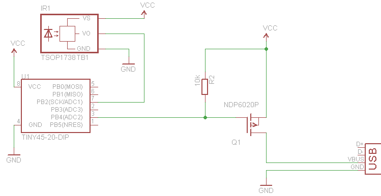

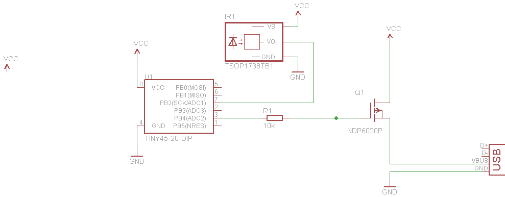

Hallo Leute,
Ich möchte mit einem Tiny per IR einen Raspberry schalten. Es handelt
sich um einen Raspberry Pi B+.
Um dies zu bewerkstelligen habe ich mir einen MOSFET rausgesucht. Und
zwar den NDP6020P.
Geschaltet wird dieser mit einem Tiny45 per IR-Modul. Der Tiny soll ein
Signal von meiner Harmony One gesendet bekommen und dieses dann zuerst
auswerten und nach dem einschalten zum Raspberry durchschleifen. Über
die gleiche Taste soll dann später der Raspberry per HALT Befehl
runtergefahren werden.
Sobald der Raspberry runtergefahren ist, soll der Mosfet abschalten und
wieder auf einen Einschaltbefehl warten.
Meint ihr das könnte so funktionieren? Ich erwarte durch den
USB-Anschluss nicht mehr als 2,5A an Belastung. Diese soll evtl. noch
gemessen werden können, soweit bin ich aber mit meinen Überlegungen noch
nicht.
Der angehängte Schaltplan ist natürlich nicht vollständig, es ist nur
ein grober Entwurf.
Ich freue mich auf eure Anregungen :)
#4059492
Wenn dieses IR Ding ein serielles asynchrones Signal liefert, fände ich
es angenehm, einen Quarz zu verwenden und wenn dann eine serielle
Schnittstelle (zur Not eben UART per Software) dank stabiler Zeitbasis
in greifbarer Nähe ist, könnte es auch angenehm sein, den AVR mit 3,3 V
zu betreiben, damit er ohne Pegelanpassung mit dem Raspberry reden kann.
#4059496
Nimm einen kleineren Gate-Widerstand, so 100Ω, oder lass ihn weg.
Mach einen Pull-Up-Widerstand vom Gate nach VCC. Damit stellst du
sicher, dass der der MOSFET ausgeschaltet ist bis der µC mit seiner
Initialisierung fertig ist.
OP #4060358
Ist eine gute Idee. Dazu habe ich den Mosfet noch richtig herum
eingezeichnet.

#4060586
> eingezeichnet.
Kann nicht schaden. ;-)
