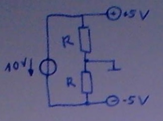

Dulfried schrieb: > ich habe EINE Spannungsquelle und brauche einmal 5v und einmal -5v. Wie > kann man das realisieren? einfach auf 10V einstellen und mit Spannungsteiler die Mitte als GND festlegen. Dulfried schrieb: > ich habe EINE Spannungsquelle Welche Spannung? > und brauche einmal 5v und einmal -5v. Wie viel Strom? > Wie kann man das realisieren? Spannungsteiler, Linearregler, Ladungspumpe oder Inverswandler
#4060323
Spannung und Strom sind beliebig, es geht nur um das Prinzip. Hättet ihr vielleicht noch ein Schaltbild dazu, kann mir das mit dem Spannungsteiler nicht vorstellen. Ich meine mal gehört zu haben, dass es auch eine Lösung mit einem Kondensator gibt?
#4060325
Peter II schrieb: > Dulfried schrieb: >> ich habe EINE Spannungsquelle und brauche einmal 5v und einmal -5v. Wie >> kann man das realisieren? > > einfach auf 10V einstellen und mit Spannungsteiler die Mitte als GND > festlegen. Klappt aber nur einigermaßen, wenn die Last für Plus und Minus genau gleich ist. Da wir das aber nicht wissen, würde für mich der Spannungsteiler als mögliche Antwort erstmal ganz weit hinten stehen. @Dulfried: Auch die Art der Spannungsquelle wissen wir nicht. Gleich- oder Wechselspannung? Wie hoch ist die Spannung? 1,2V oder 1kV? Wie groß sind die benötigten Ströme für +5V und -5V? Müssen die beiden Spannungen genau gleich sein oder darf sich bei Belastung auch eine Abweichung ergeben? Und wenn ja, wie viel Abweichung darf es sein? Versuche mal, dein Anliegen etwas genauer zu beschreiben, ja? :-) Dulfried schrieb: > ich habe EINE Spannungsquelle AC oder DC > Hättet ihr vielleicht noch ein Schaltbild dazu, kann mir das mit dem > Spannungsteiler nicht vorstellen. Siehe Anhang, GND hat dann aber einen Innenwiderstand von R/2.

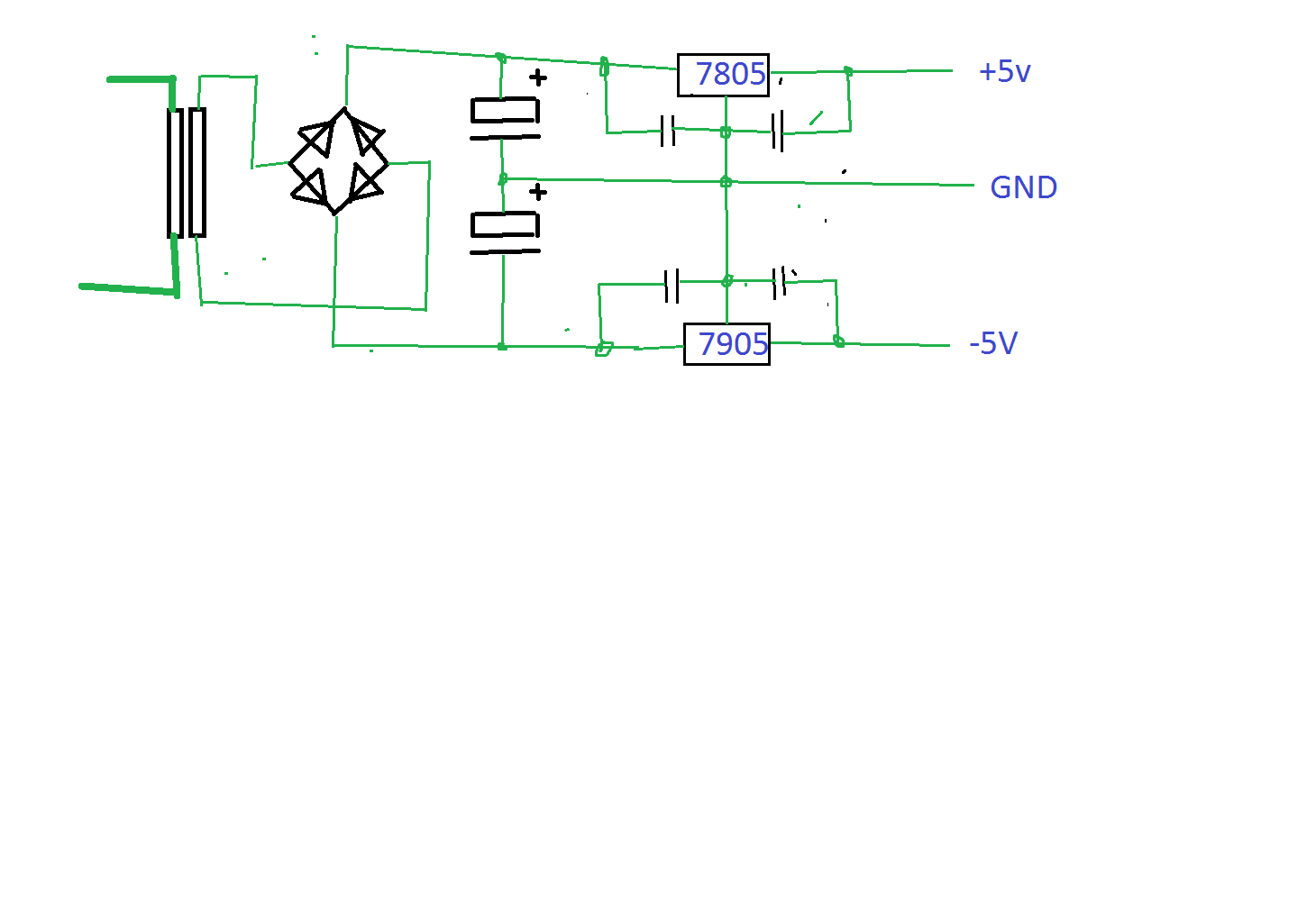

Also ich habe folgende Schaltung:

Dulfried schrieb: > Spannung und Strom sind beliebig, es geht nur um das Prinzip. > > Hättet ihr vielleicht noch ein Schaltbild dazu, kann mir das mit dem > Spannungsteiler nicht vorstellen. > > Ich meine mal gehört zu haben, dass es auch eine Lösung mit einem > Kondensator gibt? http://www.dse-faq.elektronik-kompendium.de/dse-faq.htm#F.9.2 Hab meine abstrakte Periode :-)
#4060343
Karl Heinz schrieb: > Hab meine abstrakte Periode :-) Den Gleichrichter solltest du trotzdem nochmal überdenken. Ich stolpere da u.a. über 2 x zwei Anoden an der Trafowicklung... Und wo kommt GND her? Georg Georg schrieb: > Karl Heinz schrieb: >> Hab meine abstrakte Periode :-) > > Den Gleichrichter solltest du trotzdem nochmal überdenken. Ich stolpere > da u.a. über 2 x zwei Anoden an der Trafowicklung... schau gleich noch mal. Auf den Brückengleichrichter hab ich jetzt nicht so geachtet. > Und wo kommt GND > her? virtuelle Masse in der Mitte der beiden Elkos. Karl Heinz schrieb: >> Den Gleichrichter solltest du trotzdem nochmal überdenken. Ah ja. Du hast natürlich recht. Die unteren beiden Dioden natürlich genau anders rum. Da man aber sowieso einen fertigen Gleichrichter nimmt ..... (Allerdings: falsch eingezeichnet ist falsch eingezeichnet)

Karl Heinz schrieb: >> Und wo kommt GND her? > > virtuelle Masse in der Mitte der beiden Elkos. Was natürlich nicht funktioniert. Das Massepotential ist von den Iadj der Spannungsregler bestimmt, liegt nur dann in der Mitte, wenn beide genau gleich sind und kann keine Ströme aufnehmen/abgeben.
