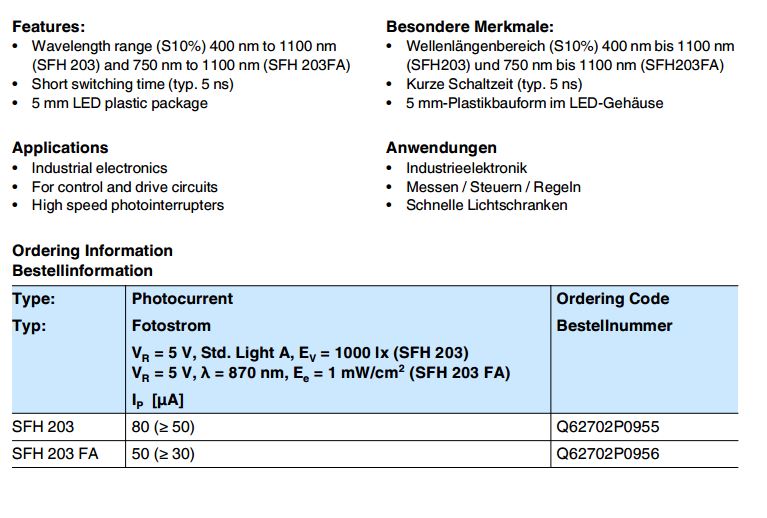

@WehOhWeh danke für deine Hilfe, allerdings kann ich nicht
nachvollziehen, wieso du auf eine adc-Referenz von 3,3V kommst?. Laut
Datenblatt liegt die Ausgangspannung ja zwischen 0 und 4,4 Volt (Wenn
ich einen Widerstand + negative Spannung dazuschalte)
Hier ist noch das das wichtigste zur Fotodiode.

Die musst du selber festlegen. Du muss bestimmen, welche maximale
Helligkeit du messen können möchtest.
Bei dieser Helligkeit hat die Schaltung eine bestimmte Ausgangsspannung,
die möchtest du ja noch vernünftig messen können. Also muss sie kleiner
sein, als die ADC-Referenz.
Wenn dein µController/ADC jetzt mit 3.3V versorgt ist, und du die  3.3V
als Referenz verwendetst, wäre die Auslegung so zu machen, dass die
Spannung bei max. Helligkeit die 3.3V nicht überschreitet. Weil mehr
kann er nicht messen.
Außerdem muss man auch noch beachten, dass der OPV diese Spannung
überhaupt noch liefern kann. Bei 3V3 ist das jedenfalls der Fall, wenn
er mit 5V versorgt ist.
