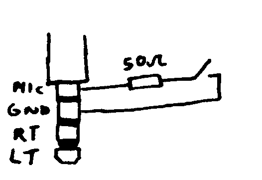

guten abend,
bin gerade auf den praktischen kleinen helfer "pressy" für ein android
smartphone gestoßen. nun stell ich mir die frage, ob ich mit hilfe eines
arduino signale für den mikrofoneingang erzeugen kann bzw. welche
signale ich produzieren muss und wie ich diese am besten auslese. evtl
über frequenz, sodass jeder knopf den ich an den arduino anschließe eine
frequenz an das mikrofon gibt.

So wie das aussieht ist das nichts anderes als ein Taster zwischen Mic+
und GND:
https://ksr-ugc.imgix.net/assets/000/864/449/9596fa885250959d669972fabf88cb10_original.png?v=1377594806&w=700&h=&fit=max&auto=format&lossless=true&s=a25cc2b05eda2d6b44165519c3e11311
Am einfachsten könnte man das von Arduino steuern indem man den Taster
durch ein Photomos oder (Reed-)Relais ersetzt.

> Ich habe ja vor praktisch ein Mikrofon mit dem Arduino zu "simulieren"
Mit dem Mikro hast das eigentlich gar nichts zu tun, außer dass beim
Stecker der gleiche Pin für Mikrofon und Taster verwendet wird.
Das Innenleben schaut vermutlich so aus, wenn der Play/Pause Button
verwendet wird. Der Wert des Widerstand kann variieren, erlaubt ist
<70Ω, die 50Ω hab ich bei meinem Headset (fürs S4 Mini) gemessen.
Man muss nur den Taster durch den Arduino ersetzen, und das wie gesagt
am besten mit einem Photomos oder (Reed-)Relais.
Nachtrag: Hier gibt's die Spezifikationen für Android Headsets:
https://source.android.com/accessories/headset-spec.html

Nun eine Frage die vielleicht hier nicht ganz hinein passt: Kann man
diese Funktionen erweitern, sodass z.b. 1k Ohm ein Android Event auslöst
oder kann ich diese 1k Ohm über das Mikrofon Signal abfangen?
Mein Vorhaben: Ein Kabel Controller für selbst programmierte Android
Spiele
