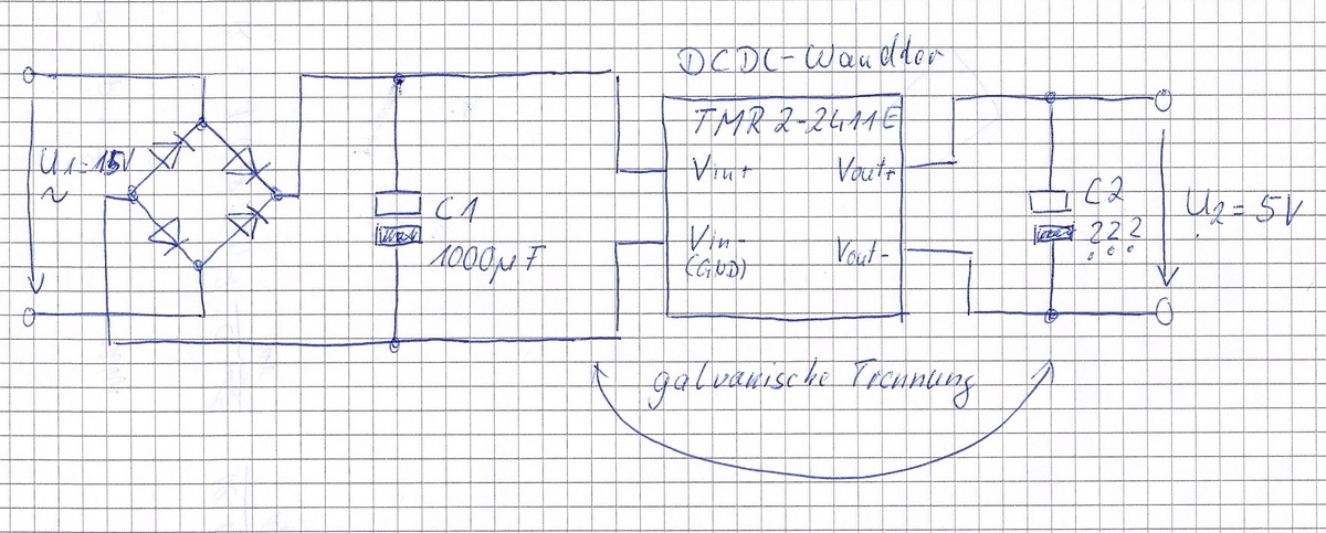

Hallo Kollegen,
für eine Schaltung benötige ich eine Spannungsversorgung, die galvanisch
von der speisenden Wechselspannung getrennt ist. Hierzu plane ich, einen
Tracopower DCDC-Wandler TMR 2-2411E einzusetzen. Nach dem Gleichrichter
kommmt ein Glättungskondensator C1=1000µF zum Einsatz. Die Frage ist, ob
nach dem DCDC-Wandler, also ausgangsseitig, auch noch mal eine Glättung
(C2) notwendig ist. In den Application Notes
http://www.tracopower.com/products/tmr2e-application.pdf finde ich
hierzu keinen Hinweis.
Hat jemand Erfahrung mit Wandlern dieser Art? Wird C2 benötigt und wie
groß sollte dieser in etwa sein?
Vielen Dank und schöne Grüße,
Thomas

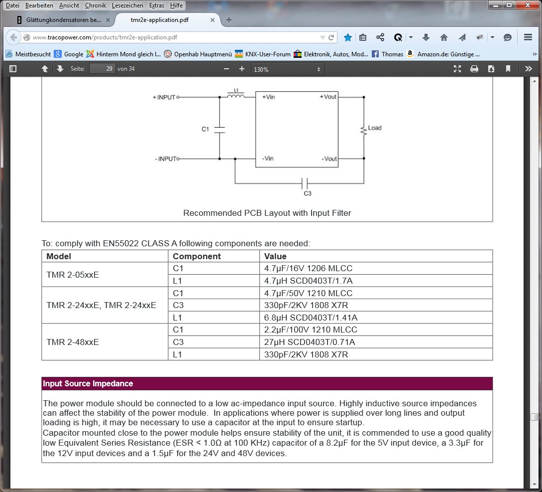

Gast #4060807
Dafür ist dort die MTBF mit einer Genauigkeit von sieben Stellen
angegeben.
Ob am Ausgang weitere Filtermaßnahmen erforderlich sind, hängt von
deinen Ansprüchen ab. In der App-Note sind typische Ripple und
Breitbandstörungen des Ausgangssignals gezeigt.
Gast #4060836
Es kommt ganz auf die Ansprüche an. Ein Kondensator sollte schon sein.
Mit der Größe des Elkos muss man sich an die Datenblattangaben halten,
ein zu großer Elko verhindert, dass der DCDC-Wandler anspringt.
Weiterhin tut ein ca. 10 µF Keramikkondensator parallel zum Elko Gutes.
Und: Zwischen primär + und sekundär+ ein Kondensator 10 nV/2 kV. Wirkt
Wunder.
Wenn das noch nicht reicht, frag mich später nochmal.
OP #4060843
hab erst mal nur nach einem Schaltbild in der App-Note geschaut :-)
Also, ich habe keine besonderen Anforderungen. Letztenlich wird damit
eine Atmega 16 mit ein wenig äußerer Beschaltung betrieben. Ich werde
den Kondensator C2 weglassen.

Gast #4060863
Einige hundert uF habe ich immer hinter den Tracos: da hängt doch die
'Schaltung' dran, die,falls nötig,daran saugen kann!
Elko sparen? Niemals!
Tracos die nicht anspringen kenne ich nicht.
Gast #4060878
Thomas H. schrieb:
> Danke für die Info. Kannst du das mal näher erläutern?
Das war ein Tipp vom Entwicklungsleiter eines DCDC-Wandler Herstellers.
Wahrscheinlich sind die 50 Cent zu viel, um in den Wandler integriert zu
werden...

OP #4060908
danke für eure Antworten. Mir geht es natürlich nicht wirklich um das
Einsparen eines Elkos, nur ist es inzwischen eng geworden auf meiner
Platine. Naja, zur Not bekomme schon noch einen unter, denke ich. Haltet
ihr 100µF für sinnvoll?
