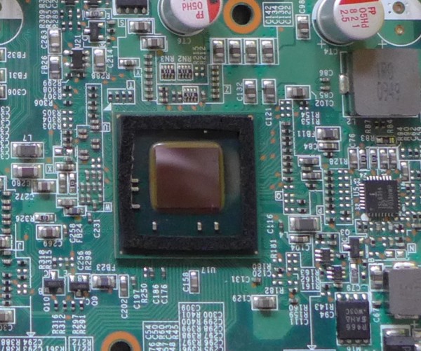

ich habe hier ein Atom 510 Board mit Temperaturproblem.
Auf dem Kühlkörper klebt ein ca. 1mm dickes Silikonpad. Zusätzlich ist
auf den Prozessor ein Abstandshalter geklebt, siehe Foto.
Kann/sollte ich das entfernen und den Kühlkörper direkt mit
Wärmeleitpaste auf den Kern setzen? Oder muss das Silikonpad als Schutz
o.ä. da bleiben?

Atomkiller schrieb:
> Der "Abstandshalter" ist Bestandteil des Gehäuses, also lieber nicht
> entfernen.
Das ist Schaumgummi.
> Kühlkörper direkt auf´s Silizium kommt nicht so gut ;-(
Das wurde jahrelang so praktiziert - AMDs Athlon-CPUs hatten lange Zeit
auch keinen "heat spreader" (Metalldeckel zur Wärmeverteilung).
Der Kühlkörper sollte hier aber wirklich glatt sein, und ein dünner Film
aus Wärmeleitpaste verwendet werden. "Viel hilft viel" ist eindeutig
nicht der richtige Weg; ein Klecks in Größe eines Reiskorns ist i.d.R.
ausreichend bis schon zu groß, schließlich ist die Kontaktfläche auch
nur ein paar Quadratzentimeter groß.
Gast #4061066
Das Schaumgummi-Zeugs ist inzwischen total hart und bröselig, um den
Kühlkörper bis zum Kern runter zu drücken müsste ich das entfernen oder
zumindest etwas abtragen. Zusammen mit der Silikonfolie passt die Höhe.
Ich vermute die Temperaturprobleme entstehen durch die Folie und würde
sie gerne entfernen, natürlich ohne das Board zu zerstören.
Wie glatt ist "wirklich glatt"? Der Kühlkörper ist so ein Standard
Chipset-Kühler, Alu stranggepresst 40mm x 40mm klein. Fühlt sich glatt
an :)
Gast #4061697
So, (vorläufige) Erfolgsmeldung!
Ohne die Folie läuft das System stabil, die CPU ist jetzt mindestens 20°
kälter!
Ist der Kühlkörper also glatt genug?
Das Schaumgummi musste ich komplett entfernen. Als zusätzliche Auflage
hätte ich es gerne behalten, ist leider alles zerbröselt.
Zur Sicherheit habe ich den Kühlkörper von unten ringsum mit Kaptonband
abgeklebt, sollte er mal kippen gibt es wenigstens keinen Kurzschluss.
Unter die Feder-Pins habe ich Plastik-U-Scheiben gelegt damit der
Anpressdruck ohne Folie wieder stimmt.
Habe ich noch was übersehen oder kann das Board so wieder in Betrieb
gehen?
#4064638
Übrigens: einige Spieler / Overclocker "köpfen" ihre CPUs auch, (d. h.
entfernen den Standard-Metall-Heatspreader) um anderweitig bessere
Kühlergebnisse zu erreichen. Dabei wird der Kühlkörper anschließend auch
oft direkt auf den Die gesetzt. Funktioniert also ohne Probleme.
