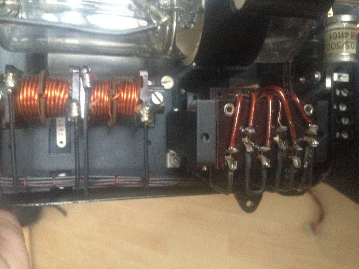

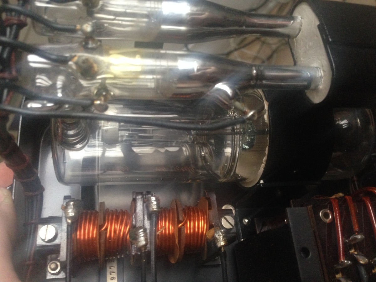

Moin, Da ich im Internet nicht viel darüber gefunden habe, dachte ich, ich versuchs hier mal. Hab ein altes Quecksilberrelais bekommen, das noch Fabrikneu ist. Ich würde es gern in Betrieb nehmen, doch hab leider nicht die leiseste Ahnung wie. Auf dem Gehäuse steht zwar 220V, doch das erscheint mir ein bisschen viel für einen mini-Heizdraht mit 20 Ohm. Die paar Relais, die man auf Youtube sieht werden mit 12V betrieben, sind aber nicht baugleich zu meinem. Vielleicht hat einer von euch auch eine Ahnung was der Trafo und die 2 Induktionsspulen sollen (siehe Bild)
Ist das wirklich ein Relais? oder ist das nicht eher eine Quecksilbergleichrichterröhre?
Hm ich habs von einem Freund bekommen der bei der DB arbeitet, von daher dachte ich das es ein Relais ist, das zum schalten von zb Warnlichtern genutzt wurde
Der Bauform nach sehen die Röhren eher nach Gleichrichtern aus,zusammen mit dem Trafo und den Drosseln bildet das dann ein Netzteil (ist meine Vermutung)
Arbeiten die dann nicht normaleweise mit Quecksilberdampf?
Ja, die Röhre ist mit z.B. Argon gefüllt und kurz über dem flüssigen Quecksilber sitzt eine Zündelektrode um einen kleinen 'Pilotlichtbogen' erzeugen zu können der verdampft das Quecksilber, dann kann ein Strom zur Anode fliessen, grössere Modelle muss manzusätzlich noch kippen zum Starten. Vor den Halbleitergleichrichtern war der Quecksilberdampfgleichrichter der übliche Weg grössere Gleichströme z.B. für Motore oder Galvanisation bereit zu stellen.

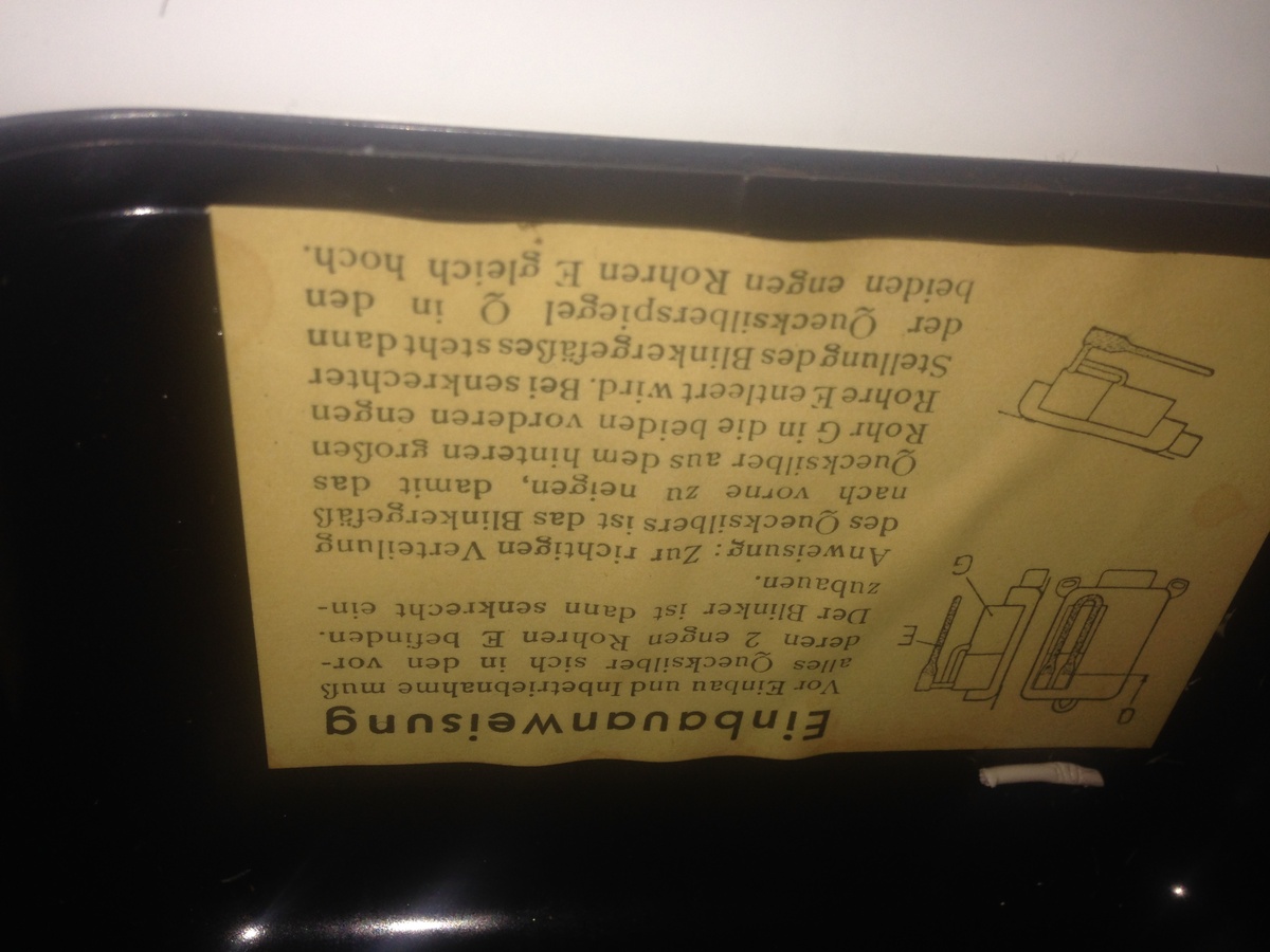

Hab nochmal nachgeschaut, auf dem Gehäuse steht sogar Blinker :) Bleibt immernoch die Frage, wie anschließen. Auf den Schaltelektroden steht 12V drauf...
#4061216
Warum fragst du nicht deinem Freund? Solche relais habe ich mahl gesehen als Flackergenerator. Damit wurden die Lampen von einem Melde tableau betrieben. Das Quecksilber relais lief tag und nacht ohne verschleisserscheinung. Ob dies auch so ein generator relais ist weis ich nicht sicher. gr, Gert.
Gefragt hab ich schon, er wusste leider aber auch nichts weiteres, da er es aus einer Lagerauflösung hat. Hm reichen den die 22 Ohm des Heizdrahts für eine höhere Spannung als 12v?
das da wird es wohl sein: https://youtu.be/MVdOOQxKQUY der Trafo dürfte wohl die 220V auf 12 herruntertransformieren.

Das ist eine so genannte Pendelröhre, auch Thermoblink-Relais genannt. War früher für das Blinklicht an Bahnübergängen.

Hi, es müssten 8 Anschlussleitungen an den Klemmenblock herausgeführt sein, schließ die Klemmen 1 und 2 an die Steckdose an, und es müsste laufen.

Man sollte halt nur gucken, dass man das DIng so lagert, dass es nciht runterfällt oder wie in dem Youtube-Video umkippen und zerbrechen kann. Solange das Hg im Glasrohr steckt ist das nicht weiter wild. Trotzdem meide ich den Umgang mit quecksilberhaltigem Gerät. Das, was man im Zweifel über die Jahre in Form von zu Bruch gegangenen Leuchtstofflampen anreichert, reicht vollkommen aus. Von daher wandert so Geraffel bei mir zügig zur Problemstoffannahme - auch wenn es vielleicht schade um die "faszinierende Technik" ist.
