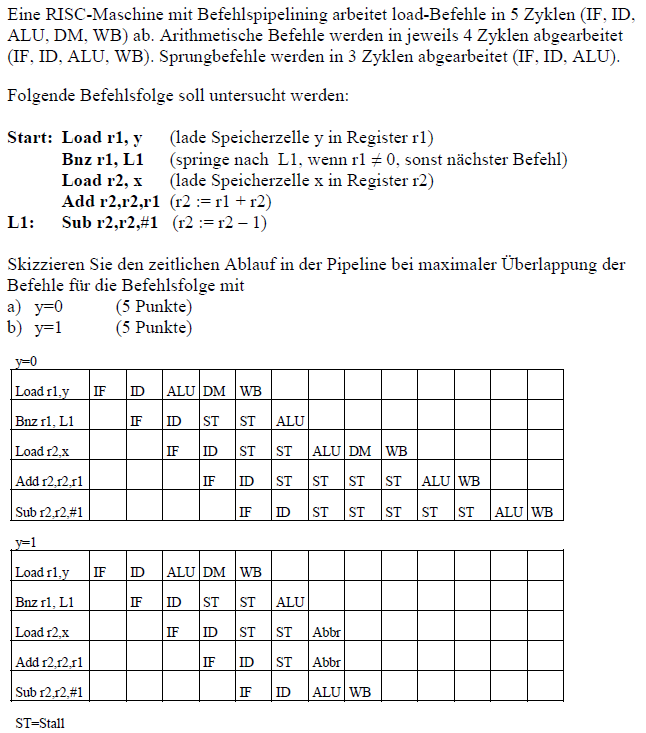

Kann mir jemand bitte sagen wie man an solche Aufgaben rangeht? Viel
finden tue ich ja nicht dazu. Es sieht eigentlich einfach aus ich komme
jedoch nicht dahinter was genau gemacht wird. Würde mich sehr freuen
wenn ein Kollege mir da weiterhelfen könnte.
Die Musterlösung ist auch schon enthalten.
PS. Wenn ich im Internet nach Pipelines schaue, dann sind die ziemlich
einfach konstruiert im gegensatz zu der Aufgabe.

Es wird dir nichts nütze nur nach "Pipeline" zu suchen.
Du brauchst schon ein wenig Vorstellung vom internen aufbau der CPU.
1. Es kann nur ein Befehl pro Zyklus geholt werden (IF)
2. Es kann nur ein Befehl pro Zyklus dekodiert werden (ID)
3. Es gibt nur eine ALU
4. Damit ein Befehl abgearbeitet werden können muss evtl auf Ergebniise
aus vorherigen Befehlen gewartet werden (Stall)
5. Bei einem Sprung werden bereits geladene und dekodierte Befehle in
der Pipeline verworfen (Abbr) und die Verarbeitung beginnt mit einem
Fetch vom neuen Programmcounter.

Die Pipeline in der Aufgabe ist so ziemlich die Simpelste Ausführung.

Ehrlich gesagt will ich diese Aufgabe und ähnliche nur lösen könnnen .
Wir haben das als Pflichtmodul neben HFT und NT. Kannst du mir nur noch
sagen wie man vorgeht? Diagonal, Horizontal, Senkrecht ? Da sollte ja
irgendein Muster vorhanden sein wie man die einzelnen ,,Kästchen"  der
Tabelle abarbeiten tut...
