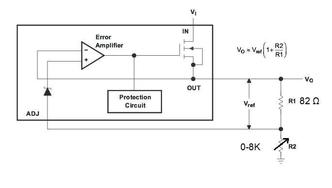

65V = 1.25V*(1 + x/82Ohm)  kannst du ernsthaft nicht nach x umstellen?

65V = 1.25V*(1 + x/82Ohm)   |/1.25V dividieren.
65V/1.25V    = 1 + x / 82Ohm  | -1 rechnen
52 -1  =      x / 82Ohm)  | mal 82Ohm
51*82Ohm = x
x = 4182 Ohm.
Dafür nimmst du einen 3,9k Widerstand und schaltest ihn mit 270Ohm in
Reihe. Das ergibt dann 3900+270 = 4170 und ist nah genug dran.
Du kannst auch die 82Ohm in 100Ohm ändern und dann kannst du einen
normalen 5.1kOhm-Widerstand nehmen.

kann ich den Teiler auch hochohmiger auslegen: 1k/51k oder 10k/510k ?
der ADJ braucht ja lt. DB nur wenige uA .
Gast #4062794
Der ADJ-Pin hat aber sicher auch eine Kapazität.. das KANN instabil
werden. tendentiell wahrscheinlicher, je hochohmiger die Rückkopplung
stattfindet.
Wenn du dir das Datenblatt angesehen hättest, wäre dir vielleicht
aufgefallen, dass für Vref eine Toleranz von 1.2-1.3V angegeben ist.
Das ergibt schon ohne Berücksichtigung der Widerstandstoleranzen oder
des variablen Ii(adj) eine Spanne von 62.2-67,4V. Auch ist es aufwändig
einen 2W-Widerstand mit geringem Temperaturkoeffizienten zu bekommen.
Man sollte dabei auch auf den zur Regelung notwendige Laststrom von bis
zu 15mA achten.
Ich würde daher eher einen Spannungsteiler mit einem Gesamtwiderstand
von ca. 20k(*) nehmen, im Bereich der Toleranzen(Vref=1.2-1.3,
Ii(adj)=70-110µA, R1 bzw. R2=0.5%, P1=20%) einstellbar machen und für
eine passende Minimallast (Fig. 12) sorgen.
Vo----+
      R1  SPR-1206 330 :: SMD-Chipwiderstand 1206, 330 Ohm, 0,1%
ADJ---P1  23A-200 :: SMD Cermet Trimmer, 200 Ohm 20%, 100ppm
      R2  SPR-1206 62,0K :: SMD-Chipwiderstand 1206, 62,0 kOhm, 0,1%(0,5%), 25ppm, 125mW
      |   3xparallel (wegen Eigenerwärmung)
Gnd---+
Bezeichnungen von Reichelt
(*) ergibt mit der maximalen Schwankung von Ii(adj)=5µA eine Abweichung
Vo=0.1V bzw. 0.01V typ.
