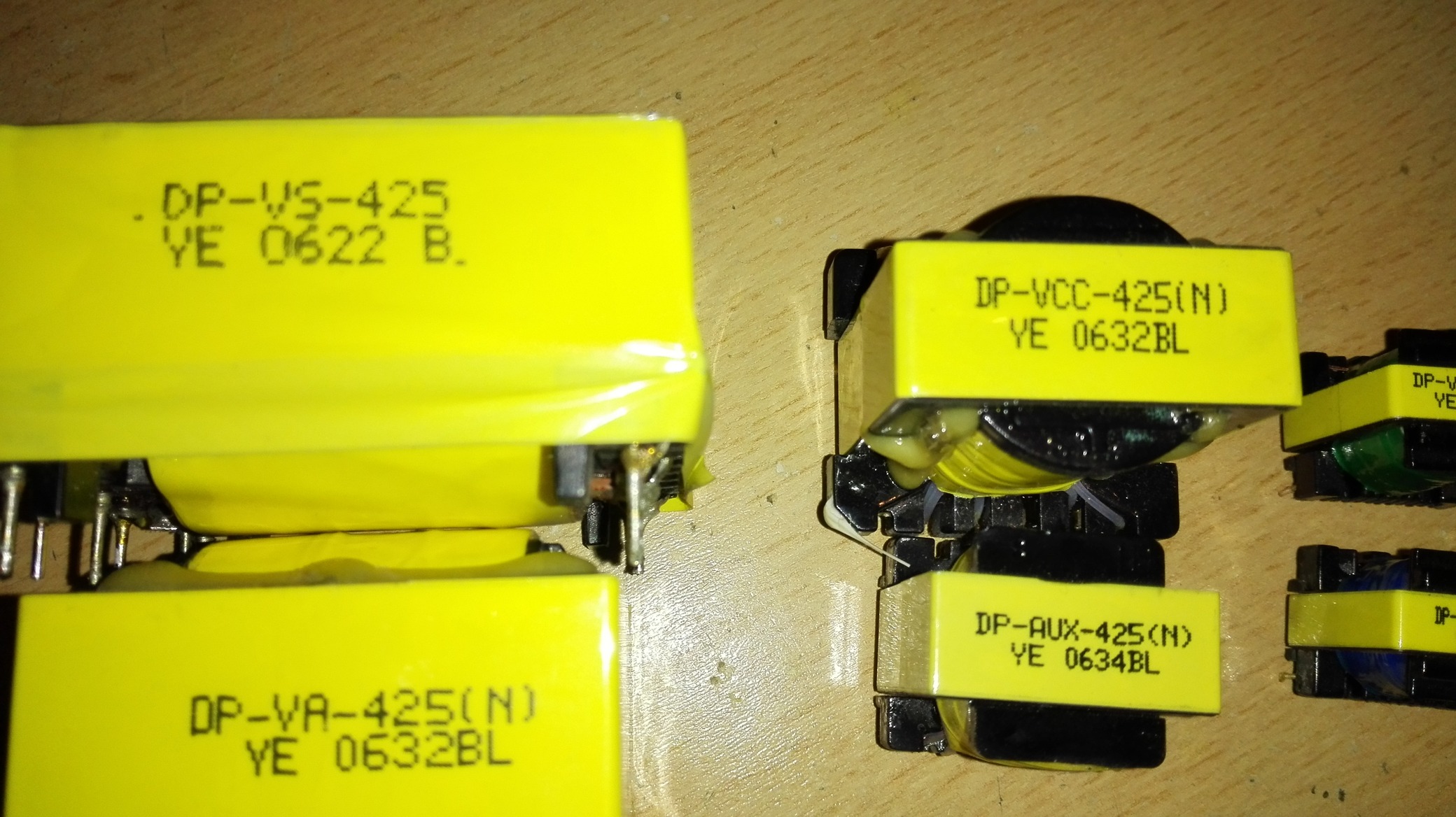

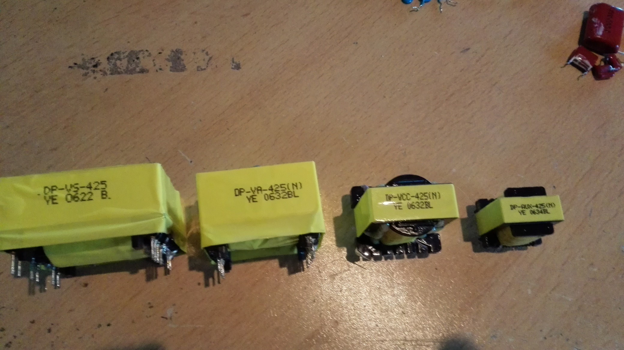

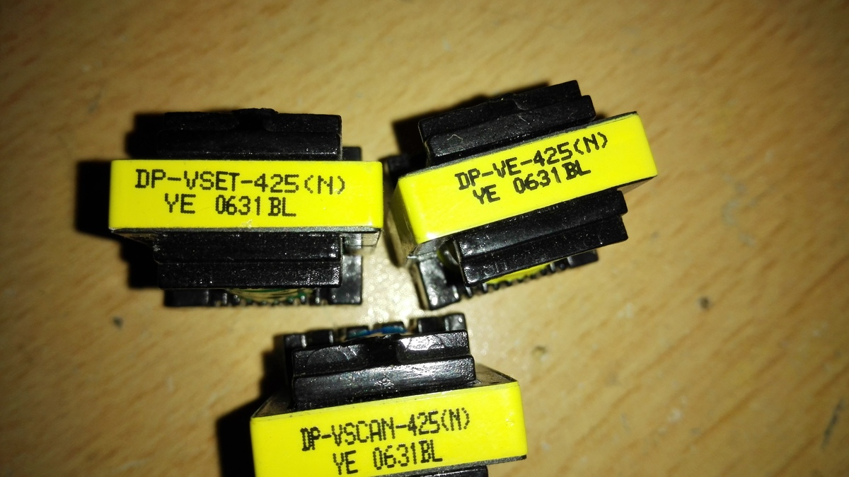

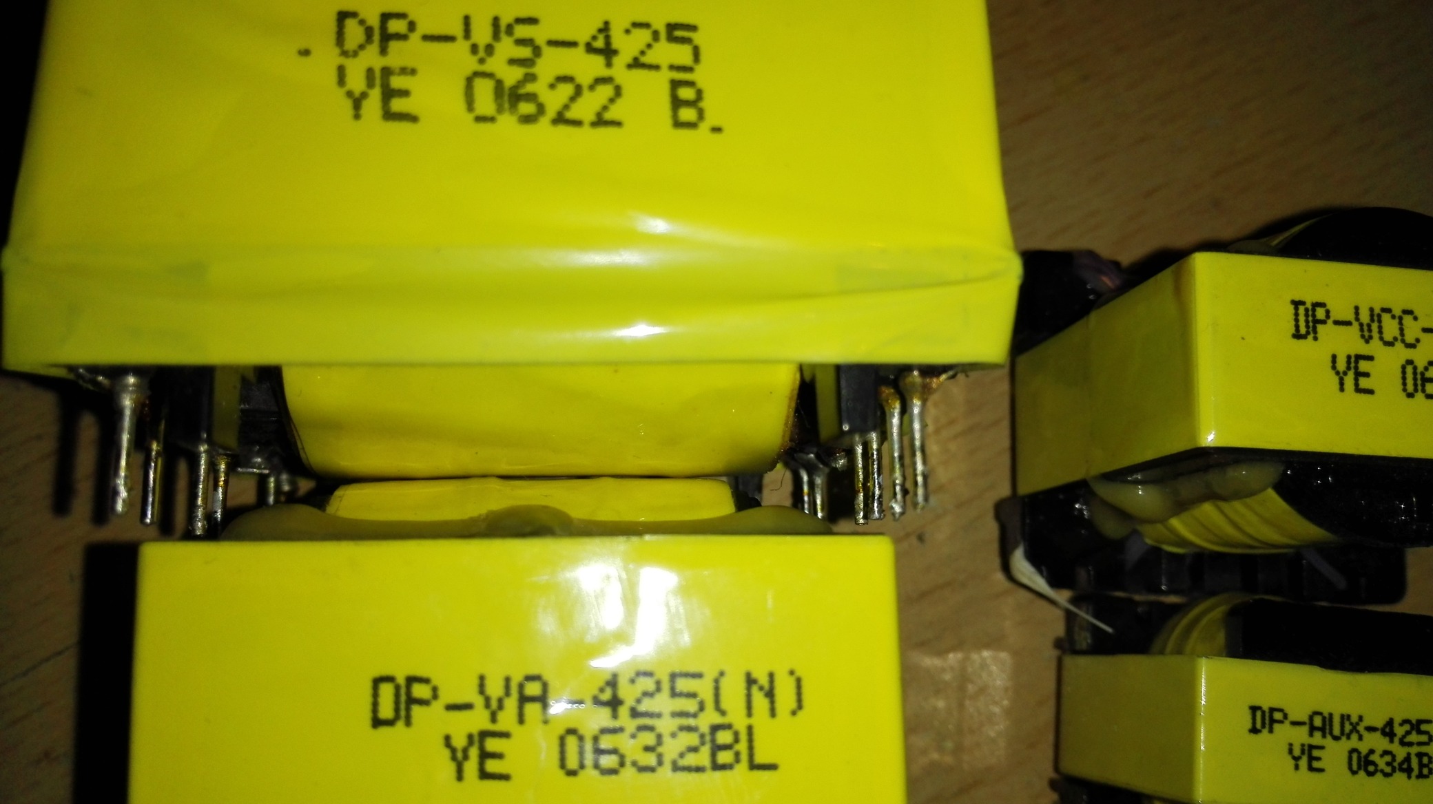

Hallo ihr!
Ich habe da mal eine Frage zu den Spulen(?) die ich in einem Alten
Plasma-TV-Netzteil gefunden habe.
Wie liest man diese Beschriftung? Oder ist das nur Firma-Intern?

@TE: Falls du es nicht gemerkt hast, es bezieht sich auf die Dateigrösse
deiner Bilder und war ironisch gemeint. Ein Bild dieses
Informationsgehaltes mit 3,4MB ist einfach viel zu gross und selbst für
UMTSler eine Zumutung.
Die Bezeichnungen auf deinen Trafos sind herstellerspezifisch und haben
für Aussenstehende keine sinnvolle Bedeutung - höchstens als
Bestellnummer beim Trafohersteller.

>Spulen(?)
Deine Spulen dürften in der Mehrzahl Tranformatoren für allerlei
Schaltnetzteile sein.
Ohne den Hersteller kann man nur wenig dazu sagen. Ausmessen von Trafos
geht im Prinzip (bis auf die Isoltionsfestigkeit) zerstörungsfrei.
Übersetzungsverhältnis, Induktivität, Sättigungsstrom, Ohmscher
Widerstand. Für Kernverluste müsstest Du einen Testaufbau machen. Dann
hättest Du die wesentlichen Daten um für so ein Teil eine
funktionierende Schaltung entwerfen zu können.
Bei z.B. coilcraft etwas für ein eigenes Projekt auswählen und bei der
nächsten Digikey oder Mouser Sammelbestellung dranhängen ist aber
wesentlich entspannter, funktioniert zuverlässiger und kostet auch nicht
die Welt.
Spulen werden bei Deinen Wickelgütern evtl. auch dabei sein aber das ist
ja recht einfach zu unterscheiden.
