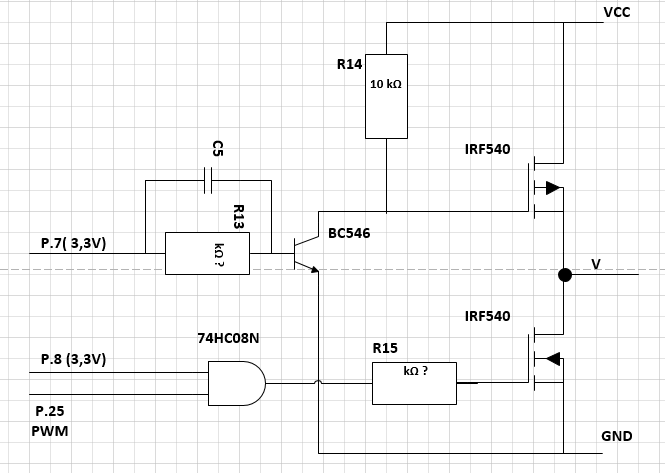

ich brauche dringend Hilfe bei der Auslegung meines Leistungsteil für
einen BLDC-Regler. Ich möchte die FETs direkt ansteuern. Die Schaltung
für eine Phase befindet sich im Anhang.

Der BLDC-Regler wird in ein RC-Car verbaut. R14 ist eine Pullup
Widerstand, R15 soll zur Strombegrenzung sein, R14 Basiswiderstand. Kann
mir jemand Hilfestellung geben?
Das wird eher nicht funktionieren.
von Ulrich H. (lurchi)
Die IRF540 sind schon eher klein und für zu hohe Spannung. Trotzdem
dürfte die Ansteuerung bereits zu langsam sein. Ohne einen Extra MOSFET
Treiber wird das nichts werden - für 2 N-Kanal FETs je Spule braucht man
auch eine andere Schaltung, mit Hilfsspannung/bootstraping. Genau das
liefern die fertigen Treiber.

von Pandur S. (jetztnicht)
Die Ansteuerung des oberen Schalters mit BC546 ist gaenzlich ganz
falsch.
Du wirst mit deinen 7,4V nicht sehr weit kommen mit Treiberbaustein.
Schau dir doch bitte mal ein paar BLDC Elektroniken an und probier
erstmal nicht, das Rad neu zu erfinden. Für deine Anwendung wird
vermutlich ein Komplementärpaar pro Halbbrücke vorteilhafter sein
(P-Kanal für die Highside und N-Kanal for die Lowside).
http://hackaday.io/project/1490-openbldc
http://open-bldc.org/wiki/Open-BLDC
von MaWin (Gast)
An deiner Schaltung ist so ziemlich alles falsch.
Der obere IRF540 kann nicht durchsteuern mit einer Spannung von VCC, der
will VCC+10V sehen.
Der untere IRF540 kann nicht durchsteuern bei einer Spannung von 5V aus
dem 74HC08.
Ein IRF540 kann keine 70A.
Es werden bei 7.4V Nennspannung, also 8.4V Vollladespannung,
glücklicherweise keine 70A fliessen (die wohl die Stromaufnahme für alle
3 Phasen darstellt), sondern eher 40A. Damit bringt dein Motor kein
1200W sondern eher 350W, wenn der Akku zu Ende geht bei 5V eher nur
120W.
R14 und R15 im k-Ohm Bereich werden kein ausreichend schnelles
Umschalten erlauben.
Auf gut Deutsch: Dir fehlen dermassen viele Grundlagen, daß auch
weiteres Lernen nicht zum Erfolg führen wird. Kauf dir einen fertigen
Regler und sorge für ausreichende Betriebsspannung. Dein mickriger Akku
hätte bloss (grosszügig gerechnet) für 5 Minuten Fahrt gereicht.

von Detlef S. (zeche1)
Hi Stephan,
ich habe in meinen Schalplan das obere Mosfet falsch bezeichnet. Es war
so angedacht, dass ich die High-Side über ein P-Kanal FET schalten
wollte. Der NPN sollte das Gate auf 0V ziehen wenn er schaltet.
Für die Low-Side war ein N-Kanal FET angedacht. Ich war ja auf der Suche
nach anderen Mosfets, wollte ja ursprünglich wissen welche Mosfets
geeigent sind. Beim NPN hatte ich mir noch keine genaueren Gedanken
gemacht, genauso wie beim Bauteil 74HC08N.
Im Rahmen eines Projekt soll ein BLDC-Regler selbst entwickelt werden.
Als Mikrocontroller ist ein LPC1768 vorgeschrieben. Ich möchte den
Regler später frei konfigurieren.

von Stephan H. (stephan2807)
Motor und Regler schauen schon mal amtlich aus. (keine hochgeschönten
Daten)
Den Artikel (auch mit den verlinkten Beiträgen) kennst Du?
http://www.mikrocontroller.net/articles/Brushless-Controller_f%C3%BCr_Modellbaumotoren
Bei den Strömen wirst Du um 10V Gate-Spannung an den Fets nicht
rumkommen. Brauchst also eh einen Step-Up-Wandler auf z.B. 12V für den
Low-Side-Switch.
Die ca. 6V bei leerem Akku und unter Last werden nicht reichen um sauber
Durchzuschalten.
Dann auch gleich einen N-Fet (besser+günstiger) für die High-Side +
integrierten Halbbrücken-Treiber. Für P-Fet bräuchtest Du zusätzlich
eine negative Versorgung mit ca. -5V und musst Dir viel mehr Gedanken um
die Kühlung machen.
Mit nem kleineren Motor zu starten macht auf jeden Fall Sinn. Da lässt
sich die Entwicklung einfach leichter mit ner flinken 15A-Sicherung und
etwas Zuleitungswiderstand "absichern".
Mit 70A+-FETS und evtl. nem Treiber wie dem LT1158, cross-conduction von
sich aus schon gar nicht erlaubt geht dann auch bei Programm-Fehlern
schlimmstenfalls die 5€-China-Klingel hops. Nicht der 100€-Motor.
Stephan
