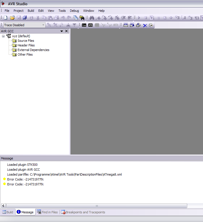

Ganz mystisch:
Seit gestern erhalte ich bei jedem 'Save All' die im Betreff genannte
Meldung. Na ja, dachte ich, wer weiß, was sich da für Müll in der
Projektdatei angesammelt hat...
Gerade habe ich mal ein nagelneues, leeres Projekt erstellt. 'Error
Code: -2147319779:' - gleich beim Start.
Muss man sich da Sorgen machen? Und wenn ja, was tut man dagegen?
Danke schon mal für die Ideen.

Das hatte ich schon mal überflogen.
Allerdings ist der Beitrag 5 Jahre alt. Ich konnte mir nicht vorstellen,
dass sich kürzlich ein Windows-Update (XP!) eingemogelt hat, welches mir
eine uralte Version des XML-Parsers untergejubelt hat. ^^
Ich werd' trotzdem mal in der Richtung weiterforschen.
Deutlich näher dran ist dieser Beitrag. Allerdings ohne Antwort :-(
(Ist ja praktisch meine Frage.)
Es geht um ein Microsoft Produkt, da ist alles möglich!
Ausserdem traue ich es Microsoft durchaus zu einen alten fehler erneut
einzubauen. Da es einmal funktionierte, würde ich das letzte MSXML
update deinstallieren.
Hmm. Keine Updates mehr für XP. Nur noch Sicherheits-Patches...
Werd' ich mal vorsichtig verfolgen.
Das wird's wohl sein. Hab' noch mal was eingegrenzt: Die Meldung kommt
immer beim Versuch, das Projekt zu sichern (ist ja bei 'Save All' mit
dabei).
Die eingestellten Simulator-Optionen werden nicht gesichert. Was beim
Simulator2 besonders auffällt, da dort die Einstellungen erst nach einem
Studio-Neustart wirksam sind.
Tante Edit hat noch gemerkt: Die Breakpoints sind auch weg.
