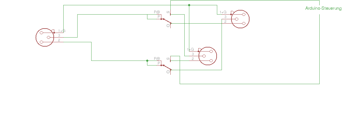

ich baue mir gerade einen automatischen Musikswitch mit einem Arduino,
nun bin ich beim Schalten der analogen Signale und hab in Eagle mal
einen Schaltplan erstellt, könntet ihr kurz kontrollieren ob das so
klappt wie ich mir das Vorstelle?
Die Verstärkung durch Transistoren, Dioden und GND für die Relais sind
noch nicht eingezeichnet.

Sofern das eine Stereo-Schaltung ist, ist eine der beiden Buchsen,
zwischen denen hin- und hergeschaltet wird, verpolt, d.h. rechter und
linker Kanal sind anders als bei der anderen belegt.
Hast Du Dir schon Gedanken darüber gemacht, was für "Schalter" Du da
verwenden möchtest, die Dein Arduino ansteuern soll?
OP
Ich dachte eigentlich das diese verpolung egal ist? Dann wird das eine
Stereosignal doch nur auf dem anderen Lautsprecher ausgegeben oder
täusche ich mich?
Geschaltet wird doch über die 2 Relais? Verstehe jetzt nicht was du
meinst :)

Max E. schrieb:
> Dann wird das eine Stereosignal doch nur auf dem anderen Lautsprecher
> ausgegeben oder täusche ich mich?
Wenn Dir das nichts ausmacht ...
In Deinem "Schaltplan" sind keine Relais. Da sind mechanische Schalter.
Relais sind für Audiosignale nicht ganz unkritisch, weil sich Relais bei
sehr niedrigen fließenden Strömen ungünstig verhalten - und die hast Du
bei Deinem Audiosignal. Du solltest daher dafür optimierte Relais
verwenden, wie z.B. Reed-Relais.
Aber auch bei denen darfst Du die Freilaufdiode nicht vergessen, und
einen Treiberbaustein/-Transistor ebenfalls, weil so ein Digitalausgang
eines µCs nicht dafür geeignet ist, ein Relais direkt anzusteuern.

Hallo, könntest du mir erklären wo der Nachteil ist wenn die 2
Lautsprecher Stereosignale vertauscht bekommen? In der Luft ists dann ja
wieder "zusammen" & die Lautsprecher stehen nebeneinander also dachte
ich das ist egal^^.
Hm, hab mal bei Conrad den CD4053E gekauft, jedoch hab ich zu Hause
gemerkt das der nur 3 Signale Schalten kann und andere gibts bei Conrad
nicht, egal dann werd ichs wohl mit den Relais probieren, was bedeutet
Sie verhalten sich ungünstig? Es geht um einen 100€ Consumer
Stereoanlage mit 6 Lautsprechern dazu angebunden welche alle über einen
Stereoausgang verbunden sind...ist also keinesfalls HiFi oder annähernd
High-Quality^^

Max E. schrieb:
> hab in Eagle mal einen Schaltplan erstellt
Der ist aber, naja, eigenartig.
Was sind das für Buchsen? XLR (das wäre aber Mono und brächte das
Problem der Phasenumkehr mit sich) oder Klinke (seltsame Darstellung)
oder DIN (falsche Nummerierung) oder wie? Und wie ist denn die
"Arduino-Steuerung" da mit an die Kontakte angeschlossen? Warum kommt
die an den Schließerkontakte zusammen mit dem Signal? Sollte diese
"Arduino-Steuerung" nicht eher die Spulen des Relais ansteuern?
(Firma: matzetronics)
Der CD4053 hat 3 Umschalter, während in deinem originalen Plan nur 2
Umschalter benutzt werden. Das sollte also reichen.

Also so viele Antworten, ich denke ich erkläre einfach die ganze
Situation.
Ich habe ein statisches Ambilight welches von einem Arduino gesteuert
wird (PWM), dieses geht nur an wenn der Fernseher an ist. Weiteres
startet mit dem Fernseher die Stereoanlage welche über eine IR-LED vom
Arduino gestartet wird.
Nun möchte ich jedoch das die Steroanlage automatisch startet wenn ein
entweder ein Smartphone oder der Fernseher Audio überträgt (Arduino
analysiert über analogen Eingang die Spannung des Klinkensteckers).
Jetzt muss zwischen den zwei Eingängen auf die Stereoanlage umgeschaltet
werden.

Das mit den zwei Umschaltern hat im Schaltplan nur deswegen geklappt
weil die Stereo-Signale invertiert werden, dass die solche
Klangunterschiede verursacht war mir nicht klar.
Da es den CD4053 bei mir in der Umgebung nicht zu kaufen gibt dachte ich
ich realisiere dies mit vier Relais, jedoch wurde von ungünstigen
Verhalten bei niedrigen Ströme gesprochen welches mir nicht klar ist was
gemeint ist? Meint ihr das aufgrund der niedrigen Spannung/Ströme
Korrosion nicht "weggebrannt" wird? Ich denke ich hab da irgendwann mal
was gelesen..
Nö, da hast du was missverstanden. Die Diskussion ging nur noch darum,
das du im Schaltplan bei einer Quelle rechts und links vertauschst.
 Das kannst du im Schaltplan einfach korrigieren und dann klappt das mit
den 4053/4052 ohne Probleme. Diese Bausteine werden oft in solchen
Anwendungen verbaut.

Beim Relais habe ich ja den Vorteil dass immer eine Verbindung besteht
und ich nur hin und her schalte.
|_ _|
Ist dies bei Analogschaltern genauso? Ich kann mir sonst nicht erklären
wie ich es sonst mit einem 4053er realisieren soll.
Persönliche Seite
Und nimm nicht irgendein Relais, sondern ein Relais, das für niedrige
geschaltete Ströme geeignet ist -- wie z.B. ein Reed-Relais.
Da die Dinger üblicherweise einpolig sind, brauchst Du zwei davon (die
Spulen zur Ansteuerung schaltest Du einfach parallel), ein theoretischer
Vorteil ist die etwas bessere Kanaltrennung.
