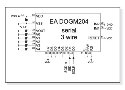

Hallo Jungs.
Sitze gerade an der Programmierung eines LCD der DOGM-Reihe. Speziell
handelt es sich um ein 204A mit dem SSD1803-Controller. Ich bekomme dem
Display einfach kein Leben eingehaucht.
Mein erster Versuch, das Display mit I2C anzusteuern schlug fehl. Jetzt
wollte ich es mal über SPI probieren aber es funzt auch nicht. Habe
schon zwei unterschiedliche Initialisierungssequenzen ausprobiert -
Leider ohne Erfolg.
Hat jemand Erfahrung oder ähnliche Probleme mit dem Display?
Hier auch mal mein Code:

Vom Code her müsste es doch eigentlich klappen oder sieht jemand einen
Fehler?
Verschaltet habe ich es wie auf dem Bild im Anhang. An SO, SI und SCLK
sind Pull-Up-Widerstände angebracht.
Noch ein anderes Problem: Das 500ms-Delay in der While-Schleife im
Hauptprogramm ist von viel zu kurzer Dauer. Das tatsächliche Delay
beträgt schätzungweise 50ms. Ich schätze das alle anderen Delays in den
Funktionen ebenfalls viel zu kurz sind. F_CPU ist ja eigentlich im
Hauptprogramm definiert und entspricht auch dem eingestellten Takt...
Woran könnte das liegen?
Viele Grüße
#4062533
F_CPU muss definiert sein, bevor Du delay.h einbindest. Am Besten packst
Du das #define ganz an den Anfang.
fchk
Gast #4064337
Es funktioniert nun. Konnte heute mithilfe eines Oszi die Signalverläufe
anschauen und so konnten einige Fehler in der verwendeten SPI-Bibliothek
zum SSD1803 aufgespürt werden.
viele Grüße
