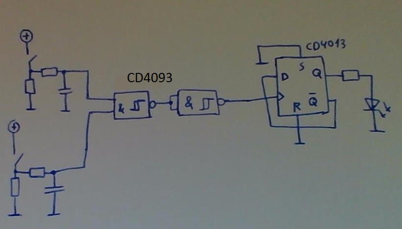

Du suchst ein Flip-Flop. Wenn das nur umschalten soll, wenn beide
Taster gedrückt sind, schaltest du die beiden Taster in Reihe und das
schickst du dann auf den Flip-Flop. Am besten geeignet ist für dich ein
D-Type Flip-flop. Hier wird der Ausgang /Q (Q-Strich) mit D verbunden
und jede positive (oder negative) Flanke lässt das Flip-Flop umspringen.
http://www.learnabout-electronics.org/Digital/dig53.php
Suche unter 'The Toggle Flip-flop'
Ein wenig Entprellen kann nicht schaden.
(Firma: matzetronics) #4062660
Max Mensing schrieb:
> Und wenn ja welchen IC könnte ich am besten benutzen?
Zwei Stück habe ich dir ja schon genannt. Es hängt davon ab, was du für
eine Betriebsspannung zur Verfügung hast. Der CD4013 hat 2 Flipflops in
einem Gehäuse und läuft von 3-15V. Kann etwa eine LED 20mA am Ausgang
direkt treiben (mit Vorwiderstand).
> Wenn ich dann die Taster loslasse sollen die Led weiter leuchten ist das
> mit einem D Type Flip Flop möglich?
Klar. Das Flipflop hält den letzten Zustand bis zum St. Nimmerleinstag.
Wenn du beim Einschalten einen definierten Zustand brauchst, machst du
an den Reset Eingang eine kleine Resetschaltung mit Widerstand gegen
Masse und Kondensator gegen Plus. Der SET Eingang geht dauerhaft auf
Masse.
