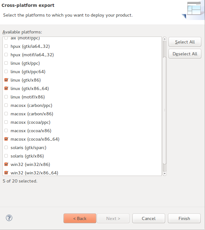

Gast #4062831
Wobei es bei Eclipse RCP sogar so ist, dass man auf "als Produkt
exportieren" klickt und dann 2 mal auf Weiter und dann werden Dir bis um
die 14 verschiedenen Ordner mit ausführbaren Programmen erzeugt. Jeweils
für ein anderes Betriebssystem oder Prozessor.
Also unter Windows mit einer .exe. Im OSX Ordner dann eine App.
Das soll die Microsoft IDE erst mal vormachen.

Persönliche Seite #4063139
Andi schrieb:
> Es wird von der IDE (ob Eclipse oder Netbeans) kein bisschen an einer
> Möglichkeit gearbeitet, dass man die geschrieben Software dann auch
> ausliefern kann.
Da stimmt nicht. In Plain Java villeicht nicht (da gibt es ja auch zig
möglichkeiten wie etwas verteilt werden kann: Lib, WAR, Executable-JAR
Für das OSGi-Framework (auf dem auch Eclipse selbst basiert) kann Eclips
über sogenannte "Produkte" sehr wohl (für verschiedenste Plattformen!)
Launcher exportieren, diese können sogar die benötigte JRE enthalten.
Gut "Installieren" kann man da nix, sondern einfach nur entpacke und
starten... Und wenn es mir nicht mehr gefällt lösche ich den Ordner
einfach wieder.

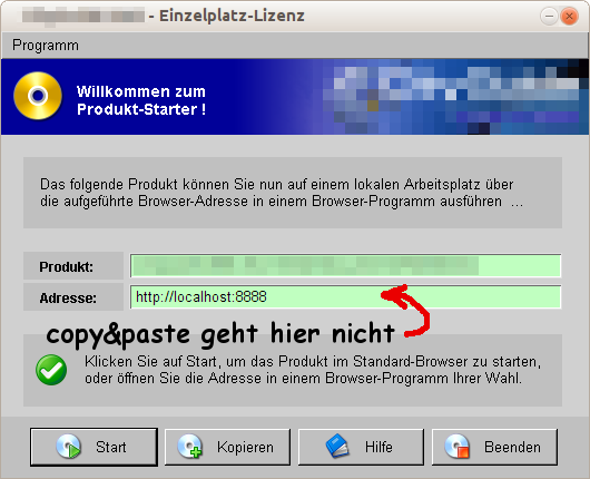

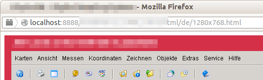

Gast #4077268
Du kannst auch dem Kunden ein jar geben, dass einen Webserver auf
localhost aufmacht (mit GUI-Fenster) und den Browser startet, so dass
