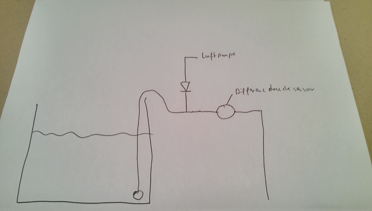

Ich würde gerne den Wasserstand eines Tanks möglichst genau messen Tank
hat ca 30cm.
Per google bin ich auf die Lösung mit einem Differenzdrucksensor
gekommen.
Meine Fragen dazu.
Könnt ihr mir einen Empfehlen? da gibts ja 100te.. (vllt zufällig einen
in der Bastelkiste noch rumliegen zum verkaufen?)
Liege ich mit meiner annahme Richtig?: Differenzdrucksensor wird
überhalb des Max. Wasserpegels angebracht, Ein Schlauch geht bis knapp
über den Boden im Tank und der 2te auf das selbe Niveu wie der Im wasser
jedoch ausserhalb?
Betrieben soll er am einfachsten am ADC an einem Arduino Mega oder DUE
werden
Temperatur Kompensation sinnvoll? Betrieb in der Wohnung...
Danke für eure Hilfe =)
mpl1337 schrieb:> Liege ich mit meiner annahme Richtig?: Differenzdrucksensor wird> überhalb des Max. Wasserpegels angebracht, Ein Schlauch geht bis knapp> über den Boden im Tank und der 2te auf das selbe Niveu wie der Im wasser> jedoch ausserhalb?
Du brauchst noch eine Luftpumpe, die dafür sorgt, dass der Schlauch im
Tank nicht voll läuft. Es ist ziemlich egal, auf welchem Niveau sich der
Referenzanschluss außerhalb des Tanks befindet.
Guck mal unter "Einperlsensor"
den zweiten Schlauch auf der Luftseite kannst du dir sparen. Beim
Schlauch im Wasser musst du aufpassen, dass er beim Aufpumpen nicht
"aufschwimmt" (je nachdem, wie dick und wie flexibel der ist).
Ansonsten sollte es halbwegs so laufen, wie von dir beschrieben
(zumindest wenn die Pumpe halbwegs den Druck hält und das Wasser nach
dem Abschalten nicht sofort wieder zurückfließt).

Warum sollte Wasser in den Schlauch fließen? Da ist ja schon Luft drin,
die nicht raus kann. Die hat den selben Druck wie das Wasser am
Schlauchende. Einfach oben am Schlauch den Drucksensor anschließen.
Fritz Ganter schrieb:> Warum sollte Wasser in den Schlauch fließen?
Weil die Luft im Schlauch mit der Zeit weniger wird. Sie wird sich im
Wasser lösen, wenn der Schlauch länger im Wasser hängt, so dass Wasser
von unten in den Schlauch fließen kann und fließen wird.

Fritz Ganter schrieb:> Es reicht, wenn ein bisschen Luft im Schlauch bleibt, nur damit der> Sensor nicht nass wird.
Bei TO geht es aber darum, den Wasserstand quantitativ zu messen. Der
Drucksensor mißt immer den Unterschied zwischen Wasserstand im Schlauch
und im Gefäß.
Richtig funktionieren wird es wenn Du einen Differenzdrucksensor mit
Schnorchel oder sonstiger Vergleichsluft versenkst, also gewissermaßen
unten verbaust, an der Wandung geht auch.
Ob du Temperaturkompensation brauchst kommt auf die
Temperaturschwankungen deines Medium an, die vergleichst Du mit der im
Datenblatt angekündigten Meßwertwanderung.
Die Luftpumpe muss man uebrigens nicht vor der Messung abschalten, man
muss nur grad oben am Wasser messen. Der Druck bleibt derselbe.
Die Luft im Schlauch bleibt nicht. Thermische Ausdehnung,
Wasserloeslichkeit der Luft, Kondensation von Dampf auf dem Sensor sind
etwa die Probleme.
Jetzt Nicht schrieb:> Die Luftpumpe muss man uebrigens nicht vor der Messung abschalten, man> muss nur grad oben am Wasser messen.
Und warum kann man nicht an beliebiger Stelle vom Luftschlauch mit einem
T-Stück den Druck für den Sensor "abzapfen"?
Bei dem großen Dichteunterschied von Luft und Wasser kommt es i.A. auf
ein paar Zentimeter nicht wirklich drauf an. Wenn der Sensor 1m über dem
Wasser plaziert ist, entspricht das gerade einem Unterschied von 1.2mm
Wassersäule.
