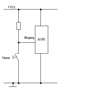

Hallo ich habe mal ein paar Verständnisfragen zur active High und active
Low Schaltung in Verbindung mit einem Taster am uC, habe mir auch die
Erklärung im GCC-Tutorial angesehen, es sind aber dennoch Fragen da. Ich
beginne mal mit meiner Frage zu Active Low.
Active Low (Text aus dem GCC-Tutorial):
Bei dieser Methode wird der Kontakt zwischen den Eingangspin des
Controllers und Masse geschaltet. Damit bei offenem Schalter der
Controller kein undefiniertes Signal bekommt, wird zwischen die
Versorgungsspannung und den Eingangspin ein sogenannter Pull-Up
Widerstand geschaltet. Dieser dient dazu, den Pegel bei geöffnetem
Schalter auf logisch 1 zu ziehen.
Fragen zum Signalverlauf:
Ich verstehe die Schaltung so, dass wenn der Taster offen ist, dann ein
High-Spannungspegel am Pin anliegt (weil er intern mit Gnd verbunden
ist?). Sobald der Taster gedrückt wird, ist der Widerstand durch den
Controller größer als direkt über den Schalter nach Gnd zu fließen, also
kommt am Pin keine Spannung mehr an (oder sehr wenig), sodass es als
Low-Spannungspegel interpretiert wird. Ist das so richtig?
Wenn ich das komplett missverstanden habe, würde mir jemand das ganz
ausführlich erklären?

Der Eigangspin eines uC ist hochohmig und nicht mit GND oder sowas
verbunden.
Wenn der Taster aus ist, ist der Eingangspin über den Widerstand auf
+VCC, also high. Den Widerstand kann man im Vergleich zum sehr hohen
Eingangswiderstand des Eingangpins vernachlässigen.
Wenn der Taster an ist, liegt der PIN über den Taster direkt auf GND,
also low.
Manche uC haben zuschaltbare PullUp Widerstände, so dass man sich den
externen sparen kann.

#4063081
wulga schrieb:
> ... Spannung entsteht ja hier nur, weil in den PIN kein
> Strom fließen kann.
Soweit ich weiß, kann bei vielen AVR Strom in einen Eingangs-Pin
fließen, wenn der Pin z.B. auf GND gelegt wird. Deshalb soll der Pin
über ein R zur Strombegrenzung auf GND gelegt werden. Siehe Schaltung
STK500, an einem Eingangs-Pin liegt ein R=150 Ohm, am anderen Ende
dieses R werden Taster und externer Pullup angeschlossen.
> Wenn der Taster geschlossen ist, dann habe ich nach GND eine "offene"
> Leitung und am Pin stellt sich ein Spannungsabfall ein.
Das widerspricht sich doch. Schließt der Taster den Pin nach GND kurz,
dann ist die Leitung zw. Pin und GND geschlossen und nicht offen. Und an
einem Kurzschluß (R=0 Ohm) kann keine Spannung abfallen:
U = I*R => 0 Volt = I * 0 Ohm

Diese Begründung ist Unfug. So, wie es da steht, könnte der Widerstand
auch gegen Masse geschaltet sein. Das würde genauso einen definierten
Pegel sicherstellen.

Ist kein Unfug, der TO bezieht sich auf Bild Active_Low.gif und ohne
Pullup würde der Pin bei offenem Taster in der Luft hängen. Ein R zw.
Pin und GND hätte einen Sinn, wenn die Schaltung active high wäre.
