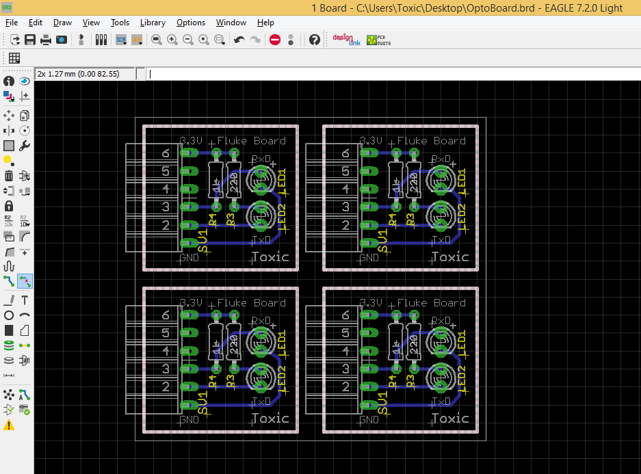

Hallo Eagle-Experten.
Beim verdoppeln (durch kopieren) eines kleinen boards um
für die Bestellung eine Mindestgrösse zu erhalten werden
im neuen board die Namen der Bauteile nicht 1:1 übernommen,
sondern von Eagle für die 2.Kopie neu erstellt.
Wie kann ich erreichen, daß das 2.board in der Kopie
die gleichen Bauteilenamen wie im 1. bekommt
damit diese bei der Herstellung mit ausgedruckt werden?
Edgar

Nochmal lesen und Nachdenken. Der OP WILL mehrere gleiche, unabhängig
Platinen herstellen lassen . . .
Eigentlich muss man das nicht manuell machen, das macht der Hersteller
nach Erzeugung der Gerberdaten. Dann gibt es auch keine Neubenennung der
Bauteile sonder echte 1:1 Kopien.

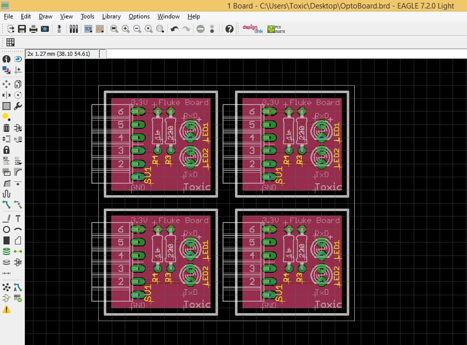

Ich nehme an, dass das ist was @Edgar Falke  will...
@Edgar Falke
Achte darauf,dass das fertige MultiLayout am Ende nur eine gemeinsame
"Dimension" fuer alle Boards hat.Ich habe vor dem Abschicken meines
Layout an den Platinenhersteller die "Dimensions" der einzelnen Boards
auf den Silkscreen verlegt.Moeglicherweise ist das nicht notwendig,aber
es hat in meinem Falle keine Rueckfragen gegeben und alles war perfekt
abgelaufen.
Das Auseinandersaegen der Boards (mit einer "Dicke" von 1.6mm) mit einer
Laubsaege ist Knochenarbeit.Solltest Du eine Laubsaege verwenden lass
zwischen den Boards mindestens 3mm Abstand und waehle eine geringere
Platinendicke.
