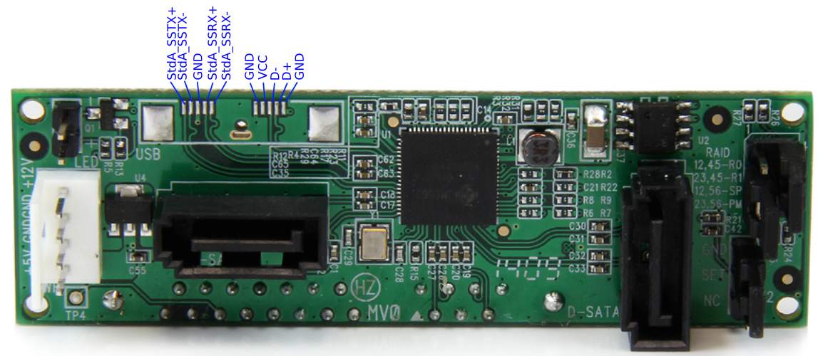

ich würde mir gerne den S322SAT3R HW-RAID-Controller für zwei
SATA-Festplatten zulegen. Dabei schließt man zwei Festplatten über SATA
an den S322SAT3R an und kann dann ein ausgehendes SATA-Kabel verwenden,
z.B. an den PC. Nun möchte ich aber nicht per SATA das Ding anschließen,
sondern per USB. Also könnte ich mir einfach einen USB <-> SATA Adapter
holen.
Aber ... verwendet wird der JMS562 Controller. Dort steht wiederrum im
Datenblatt [1], dass USB 3.0 unterstützt wird. Und wenn man sich die
Platine (Bild angehangen) anschaut, dann sieht man sogar, dass
entsprchend USB 3.0 viele Leitungen rausgeführt wurden und sogar als USB
gekennzeichnet wurden (links oben).
In blau habe ich mal meine Vermutung markiert. VCC & GND sind ja - wenn
ich das Ding bestellt habe und in den Händen halte - einfach mit dem
Mutlimeter herauszufinden. Aber die Datenleitungen (bzw. deren
Orientierung) nicht.
Leider gibt es im Netz kein Pinout für den JMS562 und der Hersteller
reagiert nicht auf meine Anfrage bezüglich Datenblatt & Pinout.
Wie kann ich also die richtige Kombination herausfinden? Einfach
probieren (natürlich erst wenn VCC & GND feststehen), oder kann man da
viel zerstören?
Viele Grüße,
Max
[1] http://www.jmicron.com/PDF/brief/jms562.pdf

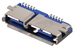

#4063740
Rufus Τ. Firefly schrieb:
> Das dürften die Lötpads für einen normalen Micro-USB3.0-Steckverbinder
> sein.
> http://de.farnell.com/productimages/standard/de_DE/1894076-40.jpg
Wäre schlecht, dann würde der Stecker in die Platinenmitte zeigen.
Wird eher eine stehende Variante sein :) Müsste man jetzt halt die
üblichen Verdächtigen abklappen, Molex, Hirose, Würth..... aber so
langweilig is mir grad nicht :)
