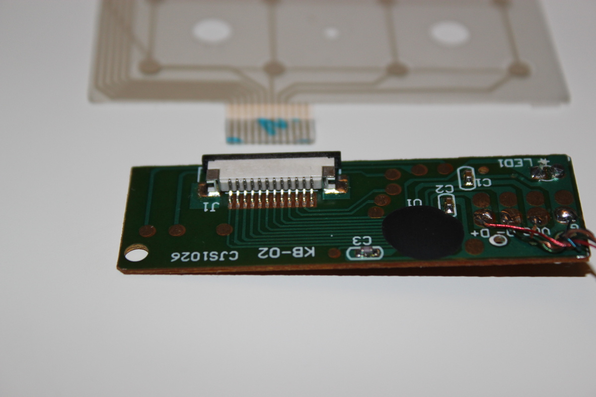

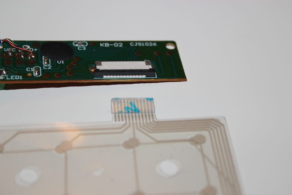

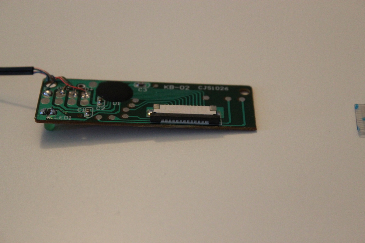

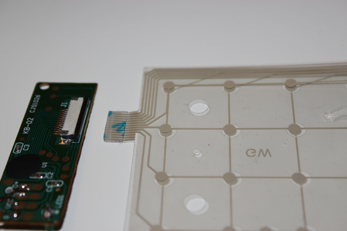

Ich hätte mal wieder eure Hilfe benötigt. Ich wollte fragen ob es eine
Möglichkeit gibt statt der Leiterfolie einen anderen Stecker an die
Platinenbuchse anzubringen. Gibt es da vielleicht verschiedene Stecker
auf dem Markt? Oder eine Art Adapter? Es handelt sich hier um eine
Keyboard Platine mit 17 Tasten mit der dazugehörigen Folie die an der
Platinenbuchse angesteckt wird. (siehe Bilder) Wir benötigen aber statt
der Folie normale Kabel die wir dann mit anderen Taster verbinden
wollen. Das direkte anlöten an die Pins ist durch die kleine Bauweise zu
schwierig und aufwendig.
Habt ihr eine Idee?
Grüße und Danke im voraus
Tom

Fertig bestimmt nicht. Man könnte sich höchstens einen eigenen Adapter
entwerfen (Randkontakte auf Lötaugen), aber der müsste aus sehr dünnem
Material gefertigt werden, sonst geht er nicht rein, und müsste trotzdem
normal lötbar sein.

Ich kenne die aus der Arbeit als "Panda Flexkabel", habe aber gerade den
Link zum Hersteller/Händler nicht hier.
Die gibt es u.a. so das man auf einer Seite an den FCC Connector auf
Deiner Platine kommt und auf der anderen Seite eben auf die einzelnen
Adern.
Roland

das 2te Bild von links ist so schön, wer hindert dich dort Fädeldraht
anzulöten? und auf einer Lochrasterplatine 1/10" anzudocken.
Mit Fädeldraht kannst du sogar jedes 2te Lötauge überspringen und
Schraubprintklemmen im Raster 5,08mm einlöten, oder eben Zugfederklemmen
sogar im 2,54mm Raster
