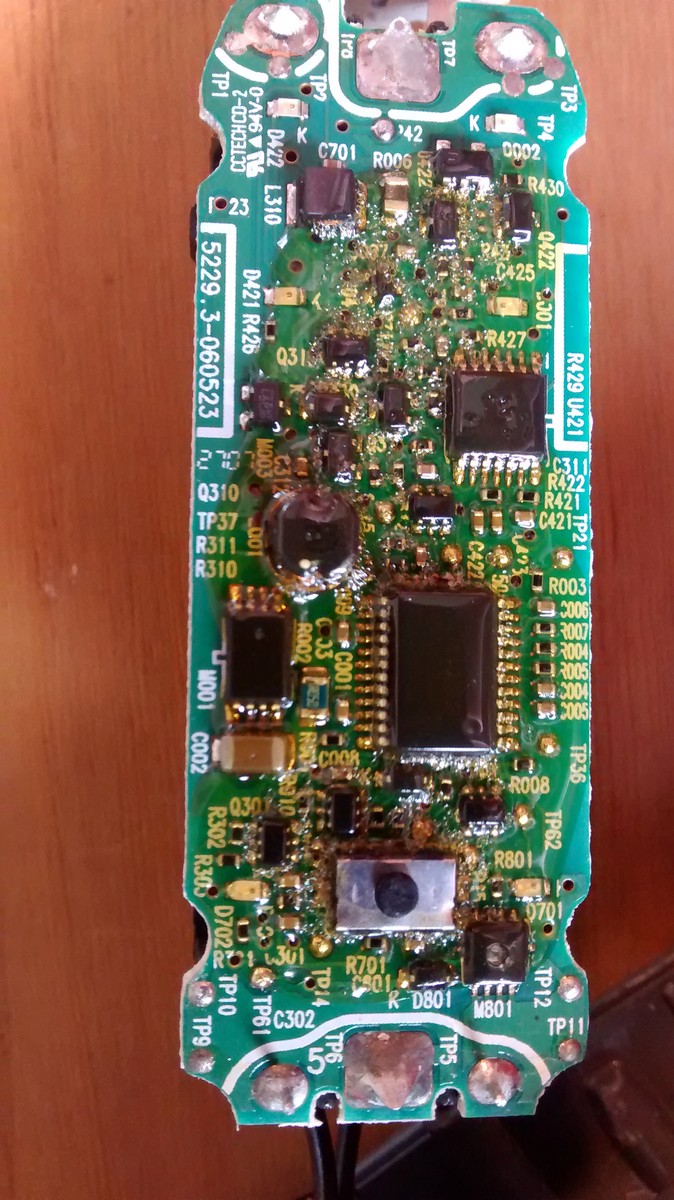

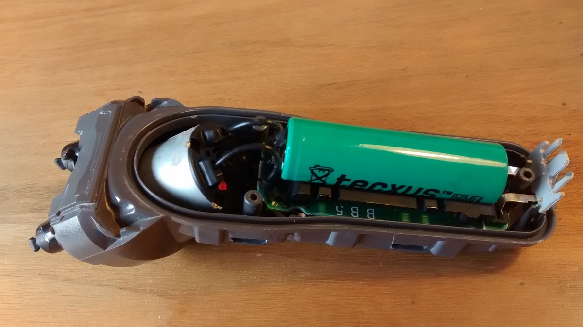

ich kenne mich bei den Ic's nicht aus. Ich möchte NiMH eines Philips HQ
7165 durch Li-Ion ersetzen. Die Laufzeit sollte anstatt von 2-3 Rasuren
auf 5-6 steigen, damit ich mein Ladekabel zu Hause lassen kann.
Wie kann ich herausfinden, ob meine Ladeelektronik Li-Ion laden kann?
Ich konnte aufgrund der Beschriftung keine technischen Daten im Internet
finden.
Falls meine Ladeelektronik keine Li-Ion unterstützt. Wo kriege ich eine
kompakte Einheit für einen 18650 Akku? Ich würde einfach die ganze
Einheit bis zum Motor ersetzen.
Ich hoffe es kann mir hier jemand helfen, damit ich nicht noch mehr
Elektroschrott produziere.
Grüße
Alex
Hatte hier gerade einen Simpel-Philishave auf dem Tisch und du kannst
sicher sein, das die Jungs nur das allernötigste einbauen.
Du kannst also mit der Ladelektronik mit Sicherheit keinen LiIon Akku
laden, die Ladestrategie unterscheidet sich komplett von der eines NiMh,
von der Spannung mal ganz abgesehen.
Deine einzige Chance wäre tatsächlich eine neue 1S (1 Zelle)
Ladeelektronik oder einen dickeren NiMH ins vorhandene reinfrimeln.
Alex K. schrieb:
> Bei mir kommt
> 1,3 Volt am Motor an. Sprich er läuft mit einer verminderten Drehzahl.
Wenn die Leute eine Zelle verbauen, ist der Motor auch für eine Zelle
gedacht. Die wollen ihn ja nicht mit Höchstdrehzahl laufen lassen,
sondern mit dem brummigen Geräusch, das er jetzt macht.
