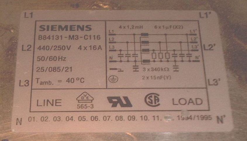

Ich habe in der Werkstadt einen Frequenzumrichter eingebaut.
Als ich den Aufbau getestet habe hat alles wunderbar funktioniert, nur
sind wir da erst eingezogen und das Haus hatte keinen Fi verbaut.
Da es jetzt welche hat lösen die leider auch aus, wenn ich den Fu
einschalte.
Kann es evtl am Einklemmen des Filters liegen?
Habe einen 4-Leiter-Filter verbaut (siehe Anhang)gehe aber mit GND vom
Fu auf N vom Filter und dann wieder auf GND. Macht das irgendeinen
Unterschied wenn ich N nicht anklemme und GND direkt verbinde?
Grüße Hans
(Firma: matzetronics) #4063897
Probier das doch erstmal - nimm den Filter raus. Wenn das ein
industrieller FU ist, wird er Entstörmassnahmen von Hause aus
mitbringen, das Filter ist zum Ausprobieren nicht nötig.
Der Blindstrom des Filters ist bei 1µF Kondensatoren zwischen den Ls und
N sicherlich heftig, sollte aber natürlich nicht zum Auslösen des FI
führen, der ja über diese Leitungen bilanziert. Erst wenn da was
'verschwindet', also über PE abfliesst, wird er hellhörig und löst aus.
Verdächtig wären also nur die 15nF, die sind aber zu klein, um Unsinn zu
machen, solange du in der Verkabelung keinen Fehler hast. Mal die mal
auf und stelle sie hier rein.
Natürlich macht das einen Unterschied. So wie du es bisher verklemmt
hast ist es schlicht falsch.

Hans schrieb:
> Hier mal schnell und dreckig.
> Beim Fu handelt es sich um einen Klinger Born Frequenzumrichter PI8100
> 3Ph-400V 4,0kW,
Was soll das sein mit dem GND?
In einer normalen E-Instalation gibt es ausser den drei
AußenleiternP1,P2,P3 nur N und PE.
Und wenn du N mit PE, GND oder Masse oder sonstwas verbindest ist es
klar dass der FI rausfliegt!
Lass das jemand machen der das kann!
#4063949
Wenn Du Dein 'GND' also den PE da angeschlossen hast wo der Filter den
'N' haben will soll der RCD wohl auslösen.
Frequenzumrichter und normale RCDs vertragen sich übrigens garnicht gut.
Zum einen lösen die Ableitströme der Entstörfilter gerne den
Schutzschalter aus, zum anderen erkennt der Schutzschalter Fehlerströme
nicht richtig weil der Gleichstromanteil zu hoch ist. Du brauchst einen
RCD Typ B (allstromsensitiv).

Das liegt am Ableitstrom:
Der Motor hat eine gewisse Kapazität gegen Erde, irgendwas im
nF-Bereich, je nach Motor. Darüber fließt ein Strom über den PE und
damit teilweis am FI vorbei zum Punkt wo PE und N verbunden sind. Der FI
erkennt diesen Strom.
Bei 50Hz ist der vernachlässigbar klein.
Bei 5 oder 10kHz - wo der Frequenzumrichter arbeitet - nicht mehr. Da
kann der Strom schnell die 30mA überschreiten. Darum löst der FI aus.
Lösung:
PE vom Frequenzumricher niederimpedant mit dem Motor verbinden - ein
dickes PE-Kabel. Damit fließt dann der größte Teil des Ableitstroms
zurück zum Frequenzumrichter und nicht über PE. Hier ist eher die
Induktivität wichtig als der Widerstand.
Für einen Einzelmotor wird das vermutlich gehen.
Bei größerer Leistung kommt man um einen FI mit mehr Strom nicht herum.
