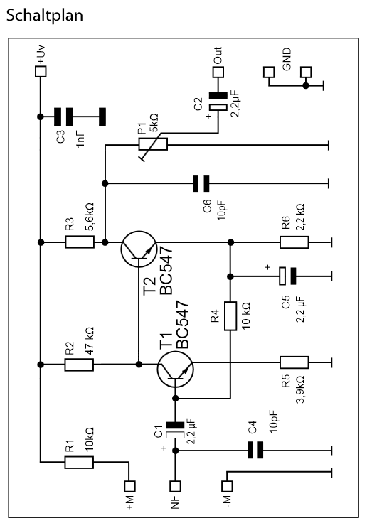

Hallo Leute, ich stehe total aufem Schlauch! Wollte den Mikrofon-Verstärker (http://www.conrad.de/ce/de/product/195375/Conrad-Vorverstaerker-mit-Kondensator-Mikrofon-Bausatz-9-12-VDC-Ausgangsleistung-500-mW?queryFromSuggest=true) in SMD nachbauen da ich ein kleines Gehäuse habe. Nun sind die Platinen gekommen und hab alles zusammen gelötet aber nix geht! hab sogar nochmal das Elektret-Mikro an dem Verstärker von Conrad geteste und da gehts? Muss ich wenn ich es in SMD nachbaue auf besonderheiten bei den Bauteilen achten? ich habe SMD bauteile mit den selben werten aber komischer weise gehts net! das ganze soll an einem Funkgerät verwendet werden nur halt mit meiner SMD Platine gehts net! Hat einer von euch ein Tip für mich auf Lager? MfG Erik_90

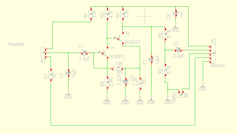

Sicher dass dein SMD Aufbau mit dem Schaltplan übereinstimmt? Wie sieht das Layout aus?

Du kannst ja mal die Conradschaltung vergessen. Dann nimmst du deine Platine und zeichnest davon nochmal den Schaltplan auf, Bauteil für Bauteil. Danach vergleichst du deinen gezeichnetet Schaltplan mit dem von Conrad.

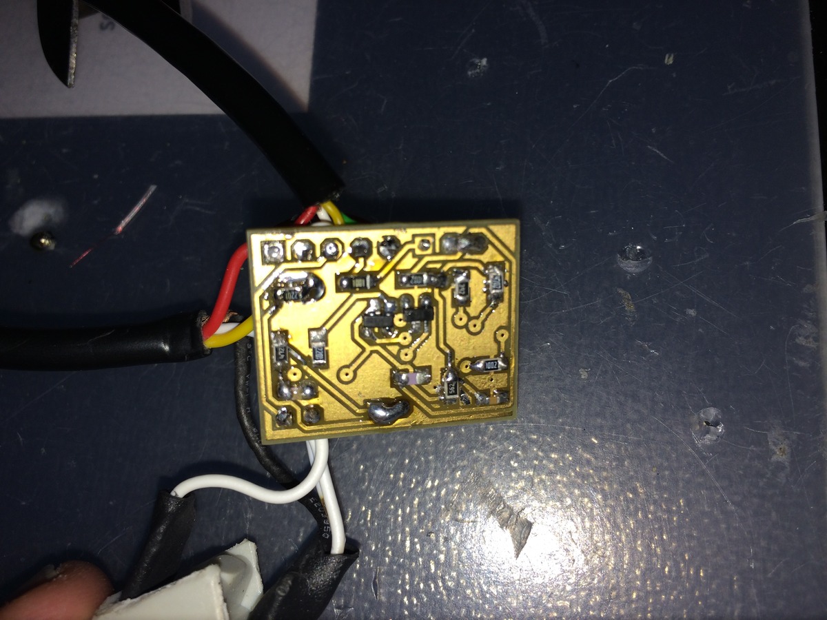

Hallo Leute, danke für die vielen Antworten hier der Aufbau! is nicht mein bestes werk ich weiß! frage gibts sowas wie ne Lochraster platine für SMD?
Erik Schmidt schrieb: > danke für die vielen Antworten hier der Aufbau! is nicht mein bestes Wie hast du die durchkontaktierungen gemacht?

Wetten das du die Transistoren auf den Rücken verlötest hast?! :-)

Erik Schmidt schrieb: > mhh ich werd dann nochmal alles zum X mal durch messen! so ein > bullshit! Die ganze Platine in Grossformat ohne heisse Luft drumherum. Von beiden Seiten! Bitte!
#4064370
Mitlesa schrieb: > Die ganze Platine in Grossformat ohne heisse Luft drumherum. ... und gerade vor die Kamera gehalten, damit die Schärfeebene nicht sonstwo liegt ;-(

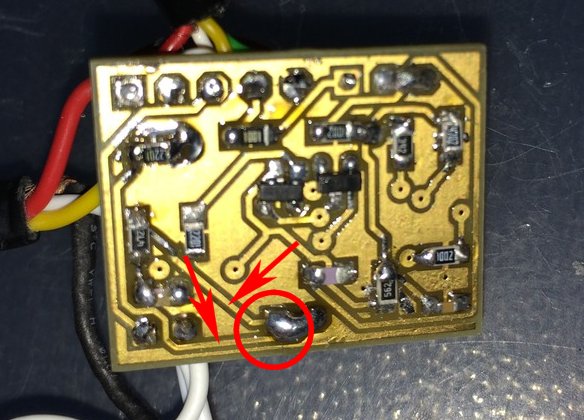

Erik Schmidt schrieb: > hier der Aufbau! Hast du einen DRC über die Platine gemacht? Kannst du da von den Lagen noch ein, zwei Screenshots machen? Einige der Bauteile sehen recht wild aufgelötet aus. Könnte da irgendwo ein Masseschluss sein? Welche Spannungen hast du an den Transistoren gegen GND (des müssen 6 Messwerte sein: e,b,c nach GND)?
#4064466
Kann es sein,dass da 2 Leiterbahnen versehentlich miteinander verbunden sind? Siehe Anhang

R42 ist zu groß.

Miss mal die Spannungen an den Netzen nach, zeichne sie in den Schaltplan ein und poste den. Dann kann man drüber kucken und müsste sehen, wo der Fehler ist.

Erik Schmidt schrieb: > Wollte den Mikrofon-Verstärker in SMD nachbauen Das wird wohl nichts werden, denn der BC547 ist nicht in SMD. Du wirst BC847 benötigen. Erik Schmidt schrieb: > hier der Aufbau! is nicht mein bestes werk ich weiß! Wenn man nur so grobmotorisch löten kann, sollte man die Finger von SMD lassen. Du könntest ja auch mal ein paar Spannungen nach messen und auf deinem Schaltplan eintragen, dann sieht man vielleicht, wo es nicht stimmt. Die Schaltung ist allerdings sowieso nicht besonders gut.

Enferne R9 und vergrössere C6 durch parallel-Löten eines 10uF Elkos. Und C1 kommt mir in beiden Schaltungen falsch gepolt vor, miss mal mit dem Multimeter im eingeschalteten Zustand die Gleichspannung über dem Elko. Normalerweise hat ein Elektret-Mikro 2k.

MaWin schrieb: > Enferne R9 und vergrössere C6 durch parallel-Löten eines 10uF Elkos. > > Und C1 kommt mir in beiden Schaltungen falsch gepolt vor, miss mal mit > dem Multimeter im eingeschalteten Zustand die Gleichspannung über dem > Elko. Normalerweise hat ein Elektret-Mikro 2k. also gesagt getan R9 is raus und elko parallel gelötet! ergebniss es wurde lauter aber immer noch rauschen beim funken drin. gemessen hab ich auch und es sind bei funken 5,5V und im ruhe modus 6,3V
Erik Schmidt schrieb: > MaWin schrieb: >> Enferne R9 und vergrössere C6 durch parallel-Löten eines 10uF Elkos. >> >> Und C1 kommt mir in beiden Schaltungen falsch gepolt vor, miss mal mit >> dem Multimeter im eingeschalteten Zustand die Gleichspannung über dem >> Elko. Normalerweise hat ein Elektret-Mikro 2k. > > also gesagt getan R9 is raus und elko parallel gelötet! ergebniss es > wurde lauter aber immer noch rauschen beim funken drin. > > gemessen hab ich auch und es sind bei funken 5,5V und im ruhe modus 6,3V Wenn es bei diesen Schaltungen rauscht, dann ist in der Regel die Verstärkung zu hoch. Nimm mal zum Testen C2 heraus. Wenn das Rauschen dann nicht mehr hörbar ist und es aber wieder etwas lauter sein könnte, dann sollte man C2, aber in Reihe mit einem Widerstand, wieder einlöten. Dieser Zweig ist für die Wechselspannungsverstärkung zuständig. R6 sollte man so belassen, da er u.a. für die Arbeitspunkte beider Transistoren beeinflusst. mfg Klaus
