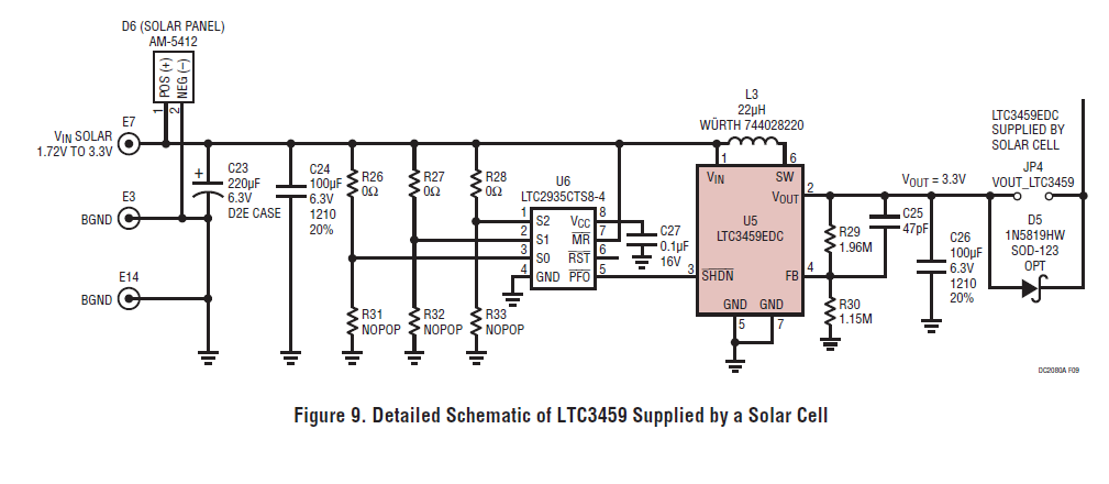

  kann mir jemand die angehängte Schaltung erklären? Es handelt sich um
einen Step-up Wandler. Mit der äußeren Beschaltung generiert er laut
Datenblatt eine Ausgangsspannung von 3,3V, jedoch nur bei einer
Eingangsspannung zwischen 1,72 und 3,3V. Dieses Hystereverhalten wird
durch den LTC2935 "realisiert". Ich habe jetzt mal nen Oszi drangehangen
und mein Solarpanel generiert konstant eine Spg. > 1.72 Volt. Die
abzugreifende Ausgangspannung ist jedoch weder 0V noch 3,3V, sondern
immer irgendwo dazwischen. Das kann ich mir so gar nicht erklären.

Zeig mal das Layout deiner Schaltung her. Vielleicht liegt da ja der
Hund begrabgen.

Welche Last hast du da angeschlossen?
Wie "konstant" ist diese Spannung? Und wieviel Strom stellt die Zelle
zur Verfügung? Was passiert, wenn du den Regler statt mit der Zelle mit
einem Labornetzteil versorgst?
Erstmal messe ich im Leerlauf
Diese Spannung ist natürlich nicht konstant, sondern von der Beleuchtung
des Panels abhängig, jedoch konstant zwischen 1.75 V und 3.3V. In diesem
Bereich sollte der Regler ja theoretisch arbeiten und konstant 3,3V
rausgeben (im unbelasteten Fall).
Es ist kurios. Wenn ich 3V mit einem Labornetzteil einspeise gibt der
Regler 7,9 V aus ??
Die Ausgangsspannung ist ja über den Spannungteiler von R29 und R39
(siehe Schaltplan im obigen Bild) einzustellen. Dieser gibt 3,3V aus.
Nach meinem Verständnis sollte der Regler zumindest unbelastet bei einer
Eingangsspannung von 1.73 V - 3.3V auch 3.3V ausgeben und bei einer
anderen Eingangssspannung 0V. Ist diese Annahme korrekt?
Selbst dieses Verhalten im Leerlauf kann ich nicht verifizieren!
Wie das ganze dann im belasteten Fall aussehen soll bleibt dann
natürlich auch noch ungeklärt. Ich benötige ca. 3,3 V bei einem Strom
von 20 mA.
Laut Datenblatt sollte dies (zumindest theoretisch) möglich sein.

Zu der Schaltung: Für den 'Zweipunkt-Betrieb' kommt mir der
Eingangs-Elko (C23) sehr klein vor, falls die Idee ist, die Energie so
lange zu sammeln, bis es für den sauberen Betrieb das Schaltreglers
reicht. Oder geht es nur darum, zu verhindern, daß der Schaltregler die
Spannung am Solarmodul zu weit nach unten drückt, und dort dann, wegen
der höheren Stromaufnahme bei kleiner Eingangsspannung, hängenbleibt.
Das mit der zu hohen Spannung im Leerlauf ist seltsam, der LTC3459
sollte das können.
