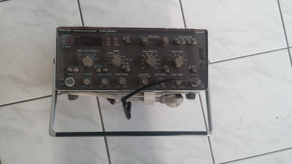

Hallo Leute,
ich habe einen Philips PM5134 Funktionsgenerator abzugeben, da ich das
Teil einfach nicht benutze. Vielleicht gibt es ja jemanden, der dafür
eine Verwendung hat. Ich würde mich über eine Kiste Bier dafür freuen :)
Der Funktionsgenerator müsste in Dortmund abgeholt werden.
Gruß Marco
