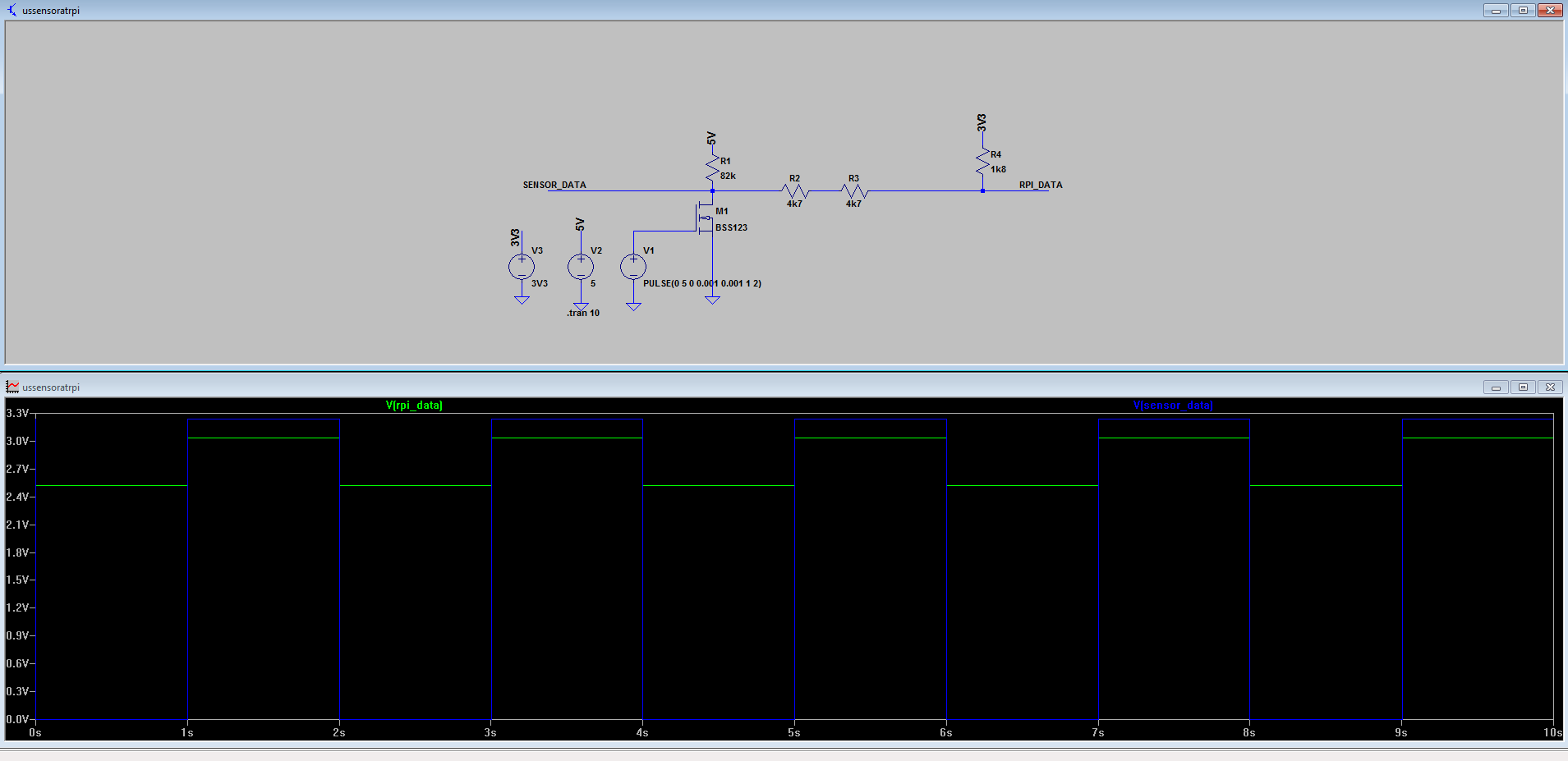

Ich habe folgendes Problem:
Einerseits habe ich einen Lego Mindstorms NXT Ultraschallsensor - ein
I2C Sensor. Dieser hat intern einen 82k Pullup und einen 4k7
Serienwiderstand auf beiden Datenleitungen.
Diesen Sensor würde ich gerne mit einem RPI ansteuern. Dieser hat einen
1k8 Pullup an den Datenleitungen. Dazu habe ich noch einen zweiten 4k7
Widerstand in Serie geschaltet als Schutz (den zu brücken löst das
Problem nicht).
Nun habe in meinen Messungen festgestellt, dass es dem Sensor nicht
möglich ist SDA auf Low zu ziehen so das diese Info beim Pi ankommt. Er
versucht z.b. seine Adresse zu ACK, kommt aber nicht durch - Fehler bei
der Übertragung.
Ich habe versucht das zu simulieren und meine Befürchtungen bestätigt
(siehe Anhang).
Jetzt kann ich leider weder den Pullup noch den Serienwiderstand im
Sensor entfernen. Auch am Pi will ich nicht löten.  Gibt es eine
Möglichkeit das Problem elegant zu lösen?
Gast #4064137
Mit so großen Serienwiderständen kriegt man eigentlich jeden Wired-Or
Bus kaputt. Da hilft auch kein Levelshifter. Und wenn man sich dann noch
die bei I2C zulässigen 400pF zusammen mit 82k Pullups vorstellt, bewegt
sich garnichts mehr.
MfG Klaus

Rufus Τ. Firefly schrieb:
> Stefan H. schrieb:
>> Dieser hat intern einen 82k Pullup und einen 4k7 Serienwiderstand auf
> Und das soll I2C sein?
Die Sensoren bzw der Bus wurde von den Lego-Ings so entwickelt. Jetzt
versuche ich damit klar zukommmen. Die Baudrate ist auch nur 9.6 kHz und
das ganze funktioniert im Original auch zuverlässig.
Matthias Sch. schrieb:
> Stefan H. schrieb:
>> Gibt es eine
> Nimm 2 GPIO, an denen kein Pullup dran hängt und mach Bitbanging I²C.
Das ist schon Plan B, ich hoffte es gibt noch einen Plan A.
