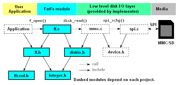

Hallo ich bin ein Anfänger auf dem Gebiet Microkontroller und Embedded
Systems. Aber ich habe Interesse mich in diese Thematik einzuarbeiten.
Ich versuche Elm Chan FatFs Filesystem für eine SD Karte Transcend DHC
16GB Speicherkarte auf dem Keil MCB2300 LCP2378 zum Laufen zu bringen,
leider erhalte ich Fehlermeldungen in der Form undefined Symbol
MMC_disk_read, MMC_disk_write, MMC_disk_status ... ich benutze von Keil
uVison 4.74 nachdem ich das zip-Archiv von Chans Seite:
http://elm-chan.org/fsw/ff/00index_e.html
runtergeladen habe, wurden die header .h Dateien und die .c Dateien in
das Keil Project eingebunden. Nach dem Einbinden kompilierte ich die .h
und .c Dateien und erhielt dann diese Meldungen. Aus den Application
notes:
http://elm-chan.org/fsw/ff/en/appnote.html
konnte ich entnehmen, dass ich eine mmc.c, spi.c und die device.h
bereitstellen muss (siehe Grafik). Leider weiß ich überhaupt nicht, wie
diese Dateien aussehen müssen bzw. was ich in diese beiden .c und in der
.h Datei reinschreiben muss. Seither komme ich nicht weiter, daher bitte
ich um eure Hilfe.

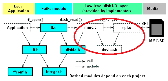

OP #4065376
@TomA, @grundschüler
danke erstmal für eure Rückmeldungen, dass heißt also, dass ich die
angegebenen Dateien aus der Grafik roter Kreis ( mmc.c, spi.c und die
device.h)
nicht bereitstellen muss. @Tom also muss ich nur die "DISKIO.C" an meine
Hardware anpassen ? @grundschüler ja ich werde mir das Projekt foolproof
ansehen. Gibt es eurer Erfahrung Probleme mit dem Elm Chan FatFs
Filesystem und bestimmten SD oder SDHC Karten mit Kapazitäten von 16 GB

@ Bernhard S. (benp4p)
>device.h)
NEIN! Du MUSST sie bereitstellen. Im einfachsten Fall ein vorhandenes
Projekt für AVR kopieren und die Dateien anpassen, dann sieht man
nämlich, was dort rein muss.
>Hardware anpassen ?
Nein, dort stehen nur allgemeine Definitionen drin. Man muss nur in
mmc.c die die folgenden Dinge anpassen

Der Rest bleibt wie er ist.

JA!
> Dort sind aber auch drei Dateien notwendig, die zu erstellen
>sind, ich hab ehrlich gesagt keine Ahnung was da rein muss.
Musst du auch gar nicht! Nimm eines der fertigen Projekte, dort
existieren diese Dateien samt Inhalt. Man muss nur SEHR wenig anpassen!
Genauer muss man, wenn es mit SPI laufen soll, nur in der mmc.c ein paar
defines und die drei Funktionen anpassen. Das wars!
Beitrag "Re: Elm Chan FatFs SD Karte auf Keil MCB2300 LCP2378"
Nimm das Beispiel vom AVR und ändere es ab.
>Ich lese
>gerade das Manual zum 2378 , bzw. wie man einen Timer implementiert, mit
>Timern kenne ich mich ehrlich gesagt auch nicht aus.
Dann musst du es lernen. Timer aufsetzen, ISR hinschreiben, dort die
Funktion aufrufen.

Gast #4073291
In dieser Reihenfolge funktioniert die Einbidung:
#if USE_MMC
  //+++++++++++++++++++++ mmc +++++++++++++++++++++++++++++++++++
  #include "C:\zuc\chan_sd\ffconf.h"
  #include "C:\zuc\chan_sd\integer.h"
  #include "C:\zuc\chan_sd\diskio.h"
  #include "C:\zuc\chan_sd\ff.h"
  #include "C:\zuc\chan_sd\ff.c"
  #include "mmc_avr.c"
  FIL Fil;  /* File object needed for each open file */
#endif

Bei den *.c-dateien musst du aufpassen, die werden normalerweise separat
kompiliert. Wenn du das willst, das entsprechende include löschen und im
Mkefile eintragen...
Die Include-Dateien eine nach der anderen einbinden und austesten. Wenn
in den Dateien undefined includes stehen, diese löschen.

Bernhard S. schrieb:
> Diese beiden Headerdateien "startup.h" , "conv.h"
> sind auch nicht im Zip-Archiv SD_Card_LPC2478.zip enthalten.
> Muss ich diese Dateien selber erstellen ? Und wenn ja, was muss da
> drinnen stehen ?
Herrje, ich habe dir NICHT geschrieben, daß meine Quellen ready for
copy&paste sind, sondern dafür, daß du dir rauspicken kannst, was du
haben willst.
In startup.h stehen bei mir all die Dinge, die im Startupcode enthalten
sind und die ich publik machen will. In conv.c (nebst conv.h) finden
sich Konvertierungen aller Art, Long nach String, Float nach String und
solche Konsorten. Die ganze conv.* kannst du dir aus der Lernbetty hier
im Forum herauspicken.
Ich werde langsam GRIMMIG, denn eigentlich erwarte ich, daß du dich
bemühst, so eine angehängte Datei in ihrem Sinn zu verstehen.
