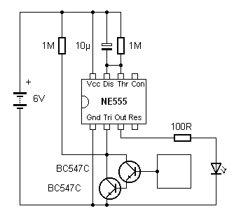

ich habe mir zum weiteren Einstieg in die Elektrotechnik mal einen
Monoflop mit NE555 angeguckt. Alles soweit verständlich, bis auf eine
kleine Stelle.
Der Kondensator C wird laut Beschreibung im Ausgangszustand des NE555
kurzgeschlossen, sprich er entlädt. Kann mir hier vielleicht jemand
weiterhelfen, zu verstehen, warum dies so ist? Wie und wo entsteht
dieser Kurzschluss? Und was passiert dort am Kondensator? Ich stehe da
echt auf dem Schlauch.

OP #4064550
danke für die schnelle Antwort.
Ich habe mir schon vieles zum Ne555 durchgelesen und mit Lehrern
gesprochen.
Es gab irgendwie verschiedene Meinungen dazu. Fakt ist ja, dass im
Ausgangszustand des IC der Disch nach GND durchgeschaltet ist.
Was ich dabei nicht verstehe ist, was genau dann am Kondensator
passiert.
Was für Spannung liegen an den Polen des Kondensators an und warum
entlädt er dabei? Oder wird dieser gar nicht "einbezogen" wenn Disch
nach GND geschaltet ist?
Vielen Dank vorab
blubhimself
#4064554
> passiert.
Im Moment des Einschaltens hast der Kondensator 0V, Thr ist also auf
High, dadurch schaltet der Transistor am Disc nach Masse, der
Kondensator lädt sich bis 6V auf.
Elektrische.
> und warum entlädt er dabei?
Weil ein Widerstand parallel ist.
Bei deiner neuen Schaltung lädt sich der Kondensator, wenn Disc nach GND
geschalten ist, und er entlädt sich durch den rechten 1M Widerstand wenn
der Disc-Transistor sperrt.

Gast #4064886
Interessant.
Meiner Information nach hat das FlipFlop im NE555 keine Vorzugsrichtung.
Wenn man RESET nicht anschliesst (oder dauerheft an VCC legt), gibt es
also zunächst mal keinen definiertn Ausgangszustand.
Allerdings durchlaufen die Eingänge beim Einschalten ja eine Sequenz.
Nehmen wir also mal an, dein MonoFlop ist im Zustand FlipFlop gelöscht,
DIScharge Transistor durchgeschaltet. Dann ist der C entladen und bleibt
entladen weil der Strom durch R nach Masse abgeleitet wird.
Erst wenn ein Impuls an TRIG kommt und das FlipFlop setzt, dann wird DIS
abgeschaltet und der C kann sich über R aufladen. Dieser Zustand des
eingeschalteten MonoFlops bleibt so lange bestehen, bis der C die
Schaltschwelle von TRHE erreicht hat und das FlipFlop wieder abschaltet
und damit der MonoFlop Impuls zu Ende ist.
Dann ist DIScharge wieder an, der C wird entladen und bleibt entladen
bis zum nächsten TRIG Impuls.

OP #4064923
Auf welchen der beiden Schaltpläne trifft das denn zu? Oder auf beide?
Beim Ersten ist das Verständlich. Wobei der Transistor ja dort auch an
Masse liegt? Und im ungeladenen Zustand doch auch nahezu keinen
Widerstand hat, wie der DIS Eingang?!
OP #4064998
Okay ich glaube ich hatte da in der Grundschaltung des Ne555 etwas
falsch verstanden. Nun macht es etwas mehr Sinn.
Wenn der Output durch den Flipflop nach GND schaltet, erst dann wird
auch der Discharge nach GND gezogen. Da entlädt sich der Transistor so
lange bis am TRES wieder 2/3 von Vcc anliegen. Da wird DIS von GND
getrennt und der Transistor lädt sich wieder auf?! Kann man das so
sagen?

#4065039
Nein, der Kondensator lädt sich auf uc = Vcc.
> Da wird DIS von GND
> sagen?
Nein. Der Transistor (DISC) sperrt erst wieder wenn TRIG auf Low geht.

#4065107
> Aber zeigt diese Schaltung nicht, dass DIS nur nach GND geschaltet wird,
> wenn auch der Output nach GND geht?
Ja
> Sprich wenn der Flipflop furch den
> TRIG gesetzt und noch nicht wieder durch den TRES zurück gesprungen ist?
Wenn das FF gesetzt ist, geht der Ausgang auf High und der Transistor
sperrt.
Schau die die Innenbeschaltung besser im Datenblatt an:
http://www.ti.com/lit/ds/symlink/ne555.pdf
Gast #4065155
Die Schaltung ist Quatsch.
Schau in eine richtiges Datenblatt, statt ein falsch abgemaltes
Laienbild.
Dort ist der FF-Auagng invertiert, und der Ausgang dann noch mal
invertiert.
DIS ist also durchgeschaltet wenn der Ausgang LOW ist, da liegst du
richtig, aber das FlipFlop ist dabei rückgeseetzt (wegen dem
Inverterpunkt).
OP #4065194
> Inverterpunkt).
Heißt also wenn FF gesetzt ist wird DIS von GND getrennt und bei
Rücksetzen wieder nach GND geschaltet?! Was dann bedeutet wenn der FF
zurück gesetzt is bleibt C entladen und lädt erst wieder wenn FF gesetzt
wird?
