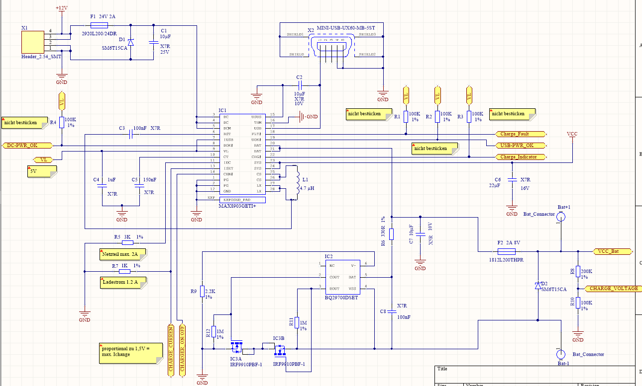

Hallo Community,
ich habe folgende Schaltung entworfen um einen Li-Ion Akku zuladen.
Leider funktioniert Sie noch nicht wie gewollt und ich finden den Fehler
nicht. Sieht Jemand auf die schnelle was bzw. was kann ich noch prüfen
ich habe schon alles Mögliche durchgemessen.
Problem ist wenn ich über USB lade dann habe ich einen Ladestrom von
480mA was korrekt ist möchte ich aber über DC-Mode Spricht Netzteil
laden dann sollte 1,2 A Ladestrom fließen sind aber nur 180mA (mit dem
gleichen Akku).
Dank Vorab!

nein natürlich die fertig aufgebaute Platine.
Ich vermute eventuell einen Schaltplanfehler.
Was könnte ich noch messen bzw. sieht Jemand einen Fehler der dieses
Verhalten verursachen könnte?

das ist mir bekannt aber daran liegt es nicht, denn auch bei einem Akku
mit z.B. 3,7 Volt wird nur mit 180 mA geladen erst beim erreichen von
4,2V sinkt der Strom noch weiter bis ab ca. 100 mA abgeschaltet wird da
der Ladevorgang abgeschlossen ist.
Aber es ist doch korrekt das über den Widerstand R7 der Ladestrom
eingestellt wird und nach meiner Berechnung müsste es 1,2A sein.
Hat noch einer Rat komme nicht weiter...
Danke!

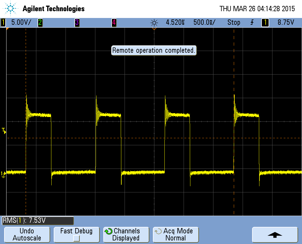

Habe eine neue Erkenntnis gewonnen aus der man vllt. auf den Fehler
schließem kann:
Der Spannungsverlauf an LX sieht komisch aus beim laden mit 180mA.
Ohne Ladevorgang sieht es normal für mich aus.
Wie kann das Zustande kommen?
Hat einer ne Idee wo der Fehler sein kann bei diesem Verhalten?
Komme immer noch nicht weiter...
