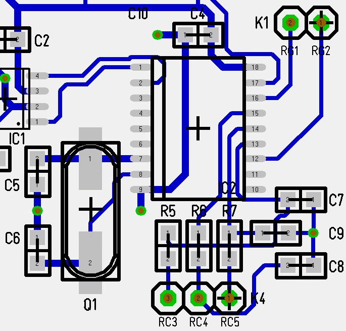

Hallo miteinander,

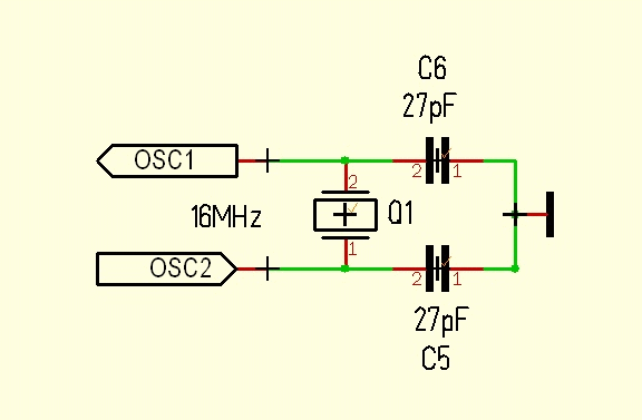

ich habe eine selbst entworfene CAN-Platine mit einem Microchip MCP2515,
die mit einem 4 MHz-Quarz und zwei 27pF-Kondensatoren bisher ohne
Probleme lief. Für eine Taktrate von 500 kbit/s am CAN musste ich die
Bestückung auf einen 16 MHz Quarz ändern (Schaltplan und Layout anbei).
Nach der ersten Inbetriebnahme lief die Schaltung ein paar Sekunden und
dann plötzlich garnicht mehr. Die Ursache war der Quarz, der nicht
schwingte. Ich habe es dann mit 18pF und 22pF anstatt der 27pF versucht
sowie einen anderen Quarz des gleichen Typs (16 MHz) und einen Quarz
gleicher Frequenz, aber anderen Typs. Ich habe auch schon meine alten 16
MhZ THT-Quarze rausgekramt, aber keine Chance den Quarz bei 16 MHz zum
schwingen zu bringen. Löte ich einen 4 MHz oder einen 10 MHz Quarz auf,
läuft die Schaltung sofort wieder.

AlexWAG schrieb:
> Die Ursache war der Quarz, der nicht schwingte.
Er schwang nicht, aber egal...
> Layout anbei
Geht der Quarzstrompfad so über die "allgemeine dicke Massefläche"?
Das geht besser: http://www.lothar-miller.de/s9y/archives/17-Quarz.html
Was passiert ganz ohne? Und was, wenn du zusätzlich einen 1MOhm (oder
mehr) Widerstand parallel zum Quarz schaltest?

Gast #4065413
Vielen Dank für die schnelle Antwort!
Ja, ich habe in dem Bild die Massefläche ausgeblendet. Der freie Rest
der Platine ist komplett mit einer Massefläche gefüllt. Ich habe wohl
den Designfehler gemacht, der in der Appnote von TI auch gemacht wurde.
Jetzt im Moment, schwingt der Quarz einwandfrei. Wenn ich die beiden
Kondensatoren wegnehme, schwingt er immer noch. Auch bei 1 MOhm parallel
schwingt der Quarz.

Gast #4065503
wie hast du gemessen, ob der Quarz schwingt? An Osc1/Osc2 zu messen ist
nicht empfehlenswert da die Kapazität des Tastkopfes die Schwingung
unterdrücken kann. Besser an CLKOUT messen da dieser Anschluss von der
Oszillatorschaltung entkoppelt ist.
Das Datenblatt empfiehlt je nach Quarz einen Serienwiderstand, damit der
Quarz nicht überlastet wird. Eventuell ist der Quarz defekt.
Funktioniert die Schaltung mit dem 16MHz Quarz immer noch in den ersten
Sekunden oder gar nicht mehr?
Das Datenblatt fordert außerdem einen "parallel cut crystal".
