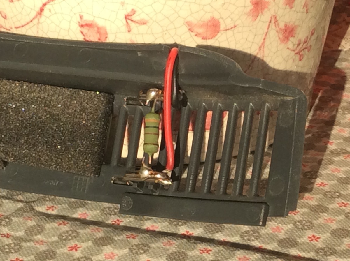

Mein Vorwerk VR100 Saugroboter ist über einen 300-Ohm-Widerstand
kurzgeschlossen. Er wird mit 24 V geladen, der Widerstand heizt also
mein Büro mit 2 W, und zwar immer, wenn er in der Basis steht. Wenn ich
den Roboter an der Außenseite anfasse, ist er im Bereich des
Widerstandes merklich warm.
Ich bin nicht ganz sicher, wozu der Widerstand da ist, möglicherweise um
Funken (bei 24 V?) zu vermeiden. D.h. sobald der Kontakt hergestellt
ist, wäre der Widerstand überflüssig. Ich möchte deshalb einen
Kondensator in Reihe schalten, damit nach kurzer Zeit kein Strom mehr
über den Widerstand fließt.
Klingt das vernünftig oder ist es Quatsch?
Ich bin auch nicht sicher, was für ein Kondensator passen würde:
Kapazität, Nennspannung, Art?
Spannung sind 24V Gleichspannung, der Widerstand hat 300 Ohm -> 80 mA, ~
2 W
Freundliche Grüße
Carsten.

Die Basis stellt die Kontakte bereit und enthält nur ein ganz normales
24-V-Netzteil, das genauso für ein für ein Notebook oder
Flachbildmonitor benutzt werden kann. Das lässt sich auch gegen ein
anderes Netzteil tauschen, und es funktioniert problemlos.
Irgendwer hat sich ja etwas dabei gedachte, als er den Widerstand an der
Stelle platziert hat. Und um diese Funktion geht es mir, aber mir
erschließt sich die Funktion nicht.

Wahrscheinlich soll der Widerstand nur den Elko am Ladeanschluss
entladen, gegen Berührung oder als "Netzteil abgezogen" Erkennung.
Eventuell ist der hohe Strom nötig für die Flankensteilheit, wenn
möglich schau mal ob ein mieser Schaltregler ohne Unterspannungsschutz
hinter hängt.
Gegen die Stromverschwendung kannst du den Widerstand mit einem 24V
Relais, FET o.ä. trennen wenn extern versorgt wird. Zur Sicherheit würde
ich trotzdem ein paar kOhm parallel fest einbauen.
Ohh grade gefunden:
http://www.robotreviews.com/chat/viewtopic.php?f=20&t=18010
Der permanente Verbrauch hält also das Dock aktiv (Datenleitung hätte es
auch getan...)
Hast du da mal reingeschaut? Wenn das stimmt müsstest du da was umbauen.
