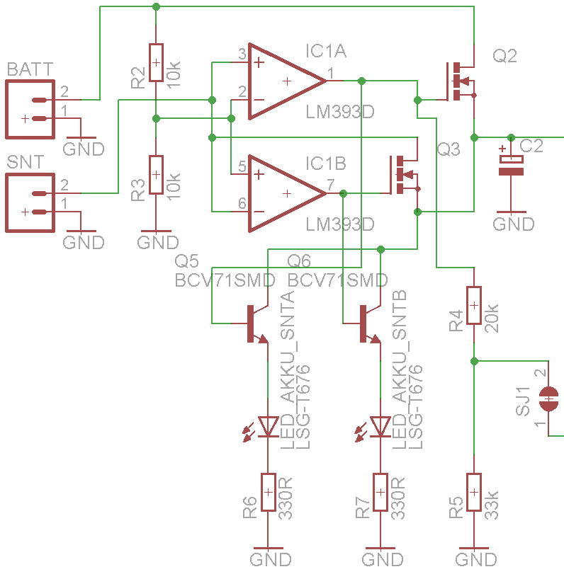

Ich möchte eine USV für meinen Raspberry bauen. Momentan betreibe ich
ihn mit einem Schaltnetzteil; 5V@25W. Ich hab auch noch einen 7,4V LiPo
Akku zur Verfügung.
Ich hab in Eagle mal einen Schaltplan erstellt, könnt ihr mal
beurteilen, ob das so funktioniert, wie ich mir das denke? (Siehe
Anhang)
SNT = Schaltnetzteileingang
BATT = Akkueingang
C2 = 10000µF Kondensator, der kurzzeitige Spannungszusammenbrüche
kompensieren soll
SJ1 = Lötbrücke um das Signal "Akkubetrieb" an den Raspberry
zurückzugeben.
Die OPs betreibe ich mit 5V durch den Raspberry.
Ich freue mich auch eure Antworten!
Zuerst musst du klären, wie das mit den 7,4V und dem RasPi
zusammenpasst. Du wirst auf jeden Fall noch einen Spannungsregler
brauchen.
Zum Zweiten passt da was nicht. Die LM393 schalten zwar um, aber die
Schwelle hast du auf etwa 2,5V gelegt, und da ist der RPi schon aus.
Besser ist es, nur das Netzteil zu überwachen und schon bei 4,5V oder so
umzuschalten. Du nimmst dann eine LM393 Hälfte für die Überwachung und
schaltest den zweiten als reinen Inverter.
Obacht: Der LM393 hat Open Kollektor Ausgänge, die zwar auf Low ziehen
können, aber einen Pullup für High benötigen, der bei dir fehlt.
Die Variante, beide Quellen einfach über Low Barrier Dioden zu
verbinden, solltest du dir auch nochmal überlegen. Da gibts keinerlei
Drop Out.
Du könntest auch einen LiIon Lader als Ladegerät benutzen und den RPi
immer vom Akku speisen.

es ist riskant, 2 Komparatoren unabhängig voneinander schalten zu
lassen, sie müssen ja nicht exakt am selben Punkt schalten, und dann
gibt es die Möglichkeit, dass entweder keine oder beide Quellen
durchgeschaltet werden, das kann bis zur Selbstvernichtung führen.
Besser ist es, einen Komparator zu verwenden und dessen Ausgang zu
invertieren, so dass nur Netzteil ODER Bat durchgeschaltet werden
können.
Das gilt besonders da sich die Batteriespannung nur langsam ändert,
daher kann ein falscher Zusatnd lange bestehen. Ausserdem wäre es
besser, dem Komparator eine Hysterese zu verpassen damit er am
Umschaltpunkt nicht hysterisch hin- und herschaltet.

danke für die Antworten. Die Lösung mit dem LM393 war mir die einzig
sinnvolle, die schnell genug reagiert, wenn meine Versorgungsspannung
über das SNT wegbricht.
Ich verstehe nicht ganz, wie mir ein Schottky-Diode helfen kann?
Habe dann noch einen L78S05 an den Ausgang gehängt. welcher zum
Raspberry geht. Denke das dürfte das Problem mit der zu hohen Spannung
beseitigen. Einer 5v1 Zenerdiode hab ich keine mit genug Leistung
gefunden.

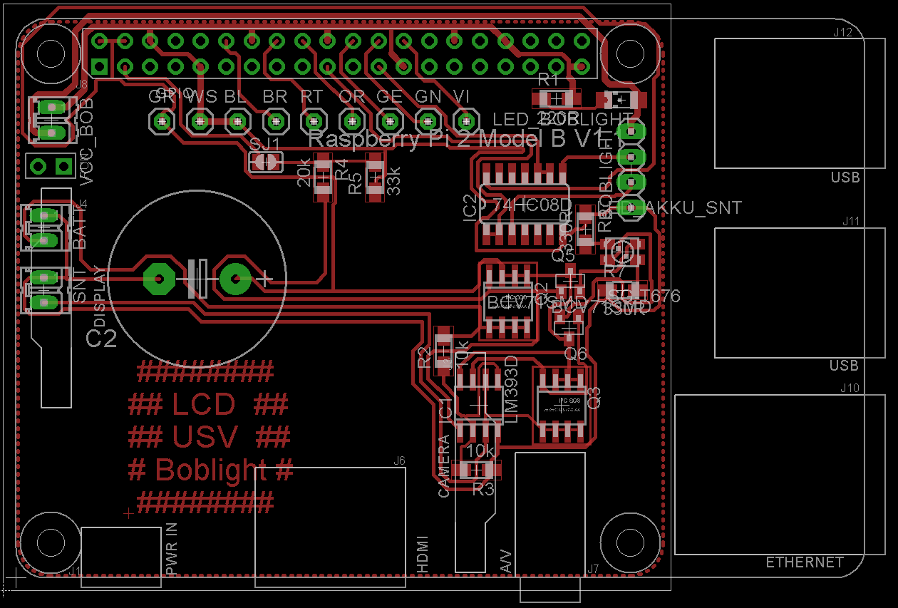

Primär ist mir wichtig, die Stromversorgung aufrecht zu erhalten, bis
der Rasberry runtergefahren ist. Ob ich das nun via 9V-Block oder
Lipo-Akku mache ist egal. Ich empfinde es als simpler, einfach n 9V Akku
zu laden als ein Balancer zu bauen :) Das muss ja schließlich alles auf
ne Platine von der Größe des Raspberry passen. (Wobei schon viel belegt
ist - siehe Anhang)

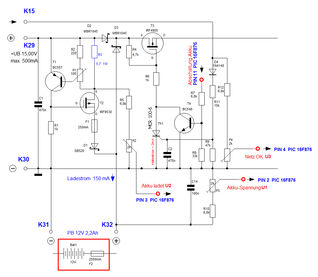

von Thomas B. (thombde)
Mach das doch mit Schottkydioden.
Dann brauchst du nicht extra umschalten wenn du auf Akkubetrieb gehst.
Ich habe mal einen Auszug aus einer Schaltung die ich verwende
reingestellt.
Ist für den Notstrom einer EMA.
Da brauchst du nur noch einen Spannungsregler hinterhängen.
Der Akku ist ein PB, der hält auch Pufferbetrieb aus.
Wenn du keine Unterspannungsabschaltung benötigst, kannst du den Kram
hinter D3 weglassen.
Die Ladestrombegrenzung (T2 /T1)  würde ich beibehalten.
Wollte das noch neu zeichnen, aber die Zeit fehlt, sorry
von Tom G. (tom_g)
Ja, Schottky war eigentlich für mich klar, aber danke fürs hinschreiben
Thomas, das hatte ich vergessen.
Schottky bekommst Du mit 0.2V Abfall bei 1A.
Testen kannst Du das bei 3.6V indem Du einen TTL -RS232 benutzt der
sowieso auf 3V läuft, dann kannst Du sehen, daß auch dein Betriebssystem
noch läuft.
