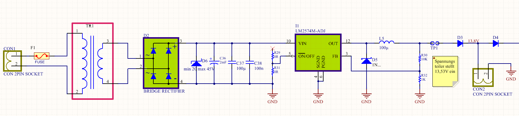

Hallo liebe Leser,
Ich bitte zu allererst mal um Eure vernichtende Kritik an der
angehängten Schaltung :)
Weiterhin folgende Fragen:
Da ein BleiGelAkku geladen werden soll habe ich auf Kondis am
Wandlerausgang verzichtet, da ich mir denke, dass der mit einer etwas
unruhigen Ausgangsspannung gut zurecht kommt. Was sagt ihr?
Der Regler hat nen maximalen Ausgangsstrom von 0,5 A weswegen ich auch
auf eine Stromregelung verzichten konnte. Wenn sich die Akkuspannung
langsam dem Zielwert nähert und der Ladestrom gegen Null geht, ist das
dann ein Problem für den Wandler? Ansonsten müsste ich noch eine
Abschaltung mit integrieren, da der Wandler einen On/Off-Eingang hat.
Die Eingangsseite habe ich an Hand eines Tutorials erstellt, was mir
hier mal jemand bei einer anderen Frage bzgl. des Brückengleichrichters
gegeben hat.
Eingangsspannung ist 230V
Ich danke für eure Zeit.

D3 ruiniert dir die ganze exakt eingestellte Ausgangsspannung.
Wenn man sie weglässt, muss der Regler rückstromfest sein.
Das wird für den LM gelten wenn er eine Diode revers über den Regler
bekommt.
Bleibt die Entladung des Akkus durch die beiden Spannungsteiler bei
Stromausfall, also möglichst hichohmig auslegen.
Den 100uF Elko besser an den Ausgang.
OP #4065870
Das werde ich dann messtechnisch untersuchen, wenn das PCB fertig
aufgebaut ist. Dann kann ich den Spteiler anpassen.
Da es nicht darauf ankommt, dass der Akku wirklich 100% geladen ist,
habe ich da Spielraum nach unten.
Auch die Temperaturabhängigkeit der DiodenSchwellspannung wird da mit
einfließen.
Die Frage ist, was dein Zielwert ist. Normalerweise lädt man solche
Akkus mit viel Strom bis etwa 14,2V, dann reduziert man den Strom für
ein paar Stunden bei gleicher Spannung und dann geht man auf die
13,6-13,8V zurück für die Erhaltungsladung. Diese drei Phasen sorgen für
bestmögliche Akkuladung.
Dein Lader füllt halt bis 13,8V und Schluss is'. Da musst du dir um
Abschaltung nicht so viel Sorgen machen. Du kannst den Wandler mit einer
LED oder so belasten, richtig nötig ist das aber nicht. Mehr Gedanken
solltest du dir m.E. um Überstrom machen, denn wenn du da einen richtig
leeren Akku anschliesst, will der auch gefüttert werden. Auch die
Kurzschlussfestigkeit könnte man mal andenken, wobei ich denke, das der
LM da eine Schutzschaltung hat, wen du sie nicht aushebelst.

Die Schaltung wird wegen der beiden Dioden zwischen Akku und
Spannungsteiler bzw. ihrer stromabhängigen Durchlassspannung und dem
dreieckförmigen Stromverlauf nicht stabil arbeiten.
