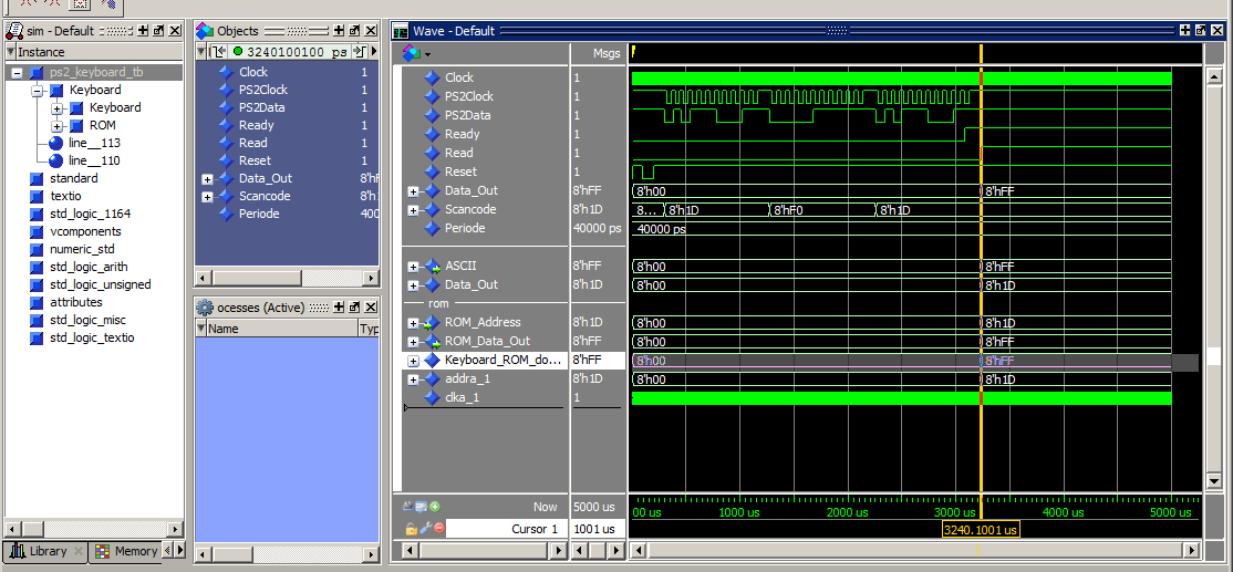

so ich habe mein PS/2 Controller für die Tastatur fertig (dank dem Video
und dem Artikel vom Lothar :) ) - siehe Anhang.
Ich habe mir zudem noch ein Top-Design für das Keyboard gemacht, wo ich
ein ROM einbinde mit dessen Hilfe ich den Scancode in ASCII Zeichen
umwandel.
Dieses ROM ist als Blockmemory ausgeführt, lässt sich aber in der
Simulation nicht benutzen. Ich bekomme meinen Wert vom
Tastaturcontroller, der dann die Adresse für mein ROM ist, aber aus dem
ROM kommt nichts raus (siehe Screenshot).
Das ROM habe ich in dem Top-Design auskommentiert, da es im fertigen
Design ebenfalls Probleme gemacht hat und ich es erst einmal raus lassen
wollte. Für die Simulation war es drin.

Kein Problem.
Erstmal passt hier PS2_Keyboard(entity) nicht zu
PS2_Keyboard(testbench):
# ** Error: ps2_keyboard_tb.vhd(116): (vopt-1270) Bad default binding for component instance "Keyboard: PS2_Keyboard".
#  (Component port "Data" is not on the entity.)
# ** Error: ps2_keyboard_tb.vhd(116): (vopt-3473) Component instance "/PS2_Keyboard_TB/Keyboard : PS2_Keyboard" is not bound.
Hier die Ursache:
            Data_Read   : in STD_LOGIC;                                     -- Handshake - Daten wurden vom Controller gelesen und er kann neue empfangen
            Reset       : in STD_LOGIC;                                     -- Reset Eingang für die Controller Logik
            ASCII       : out STD_LOGIC_VECTOR(7 downto 0)                  -- Eingegebenes ASCII Zeichen der Tastatur
end PS2_Keyboard;
            Data        : out STD_LOGIC_VECTOR(7 downto 0)
end component;
Nur als Tipp:
Die Verbindung der Signale über Positionen ist auch Fehleranfällig:
  Keyboard : PS2_Keyboard port map(Clock, PS2Clock, PS2Data, Ready, Read, Reset, Data_Out);
Nun fehlt noch das Keyboard-ROM:
# ** Error: ps2_keyboard.vhd(69): (vopt-3473) Component instance "/PS2_Keyboard_TB/Keyboard/ROM : Keyboard_ROM" is not bound.
# Error loading design
Duke

Btw. ich habe den Fehler im Initialisierungsfile gefunden.
Ich habe zwei Zahlen ausgelassen, weswegen der Versatz entstanden ist...

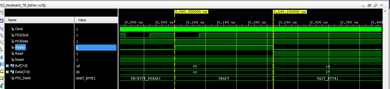

mmh ich habe mal eine Frage...
Und zwar verstehe ich mein Simulationsergebnis nicht.
Ich habe folgende Dateien:

57
begin
58
59
    process(Clock)
60
    begin
61
        if(rising_edge(Clock)) then
62
63
            -- Eintakten des asynchronen PS/2-Signals
64
            PS2_DataSR  <= PS2_DataSR(0) & PS2_Data;

Warum bekomme ich in der Simulation nun ein so langes Ready-Signal wie
auf dem Screenshot zu sehen?
Normal müsste er doch sehen, dass Ready = 1 ist und beim nächsten Takt
da rein springen und "Read" setzen.
Daraufhin springt die State-Machine in die Abfrage, löscht "Ready" und
gibt die Daten aus. Wegen dem fehlenden Ready wird dann in der TB das
Read-Signal gelöscht.
Das sollte doch nur 4-5 Takte dauern und nicht so lange?!
