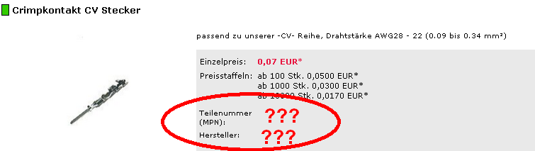

Richtig, die Federkontakte und die Gehäuse gibts an jeder Ecke (dort
z.B. auch
https://www.rm-computertechnik.de/UK3/Crimpstecker/Crimpstecker-Raster-254mm.html).
Davon habe ich auch noch ein paar tausend in allen Größen im Schrank
liegen.
Aber die Stifte zum Crimpen sind es, die ich suche...

OP Moderator (Firma: Titel) Persönliche Seite #4067637
Das war jetzt der nötige Tipp, allerdings noch ohne Hersteller.
Eine kurze Recherche zeigte, dass zwar das hier auch eine Sackgasse ist:
http://www.molex.com/molex/products/family?key=cgrid_iii
Aber manuelles Navigieren auf der CSD-Seite (Startseite · mechanische
Bauteile · Steckverbinder · Diverse · Sonstige  · Stiftkontakt 102107)
führt dann letztlich dorthin:
http://www.csd-electronics.de/200/cgi-bin/shop.dll?AnbieterID=2&bnr=019-ST102107&PKEY=2949&Hauptseite=detail.htm
Und von da zu Tyco/AMP
http://www.te.com/catalog/products/de?q=5-102095-4
Und das lässt sich dann zusammen mit dem passenden AMPMODU-IV Gehäuse
(http://www.te.com/catalog/pn/de/87499-8) erst mal ganz gut in eine
Kabelzeichnung integrieren...
Allerdings ist die AMPMODU Serie nicht kompatibel mit den "üblichen"
Dupont-Gehäusen (eben diese oben erwähnten CV-Gehäuse und die anderen):
die haben allesamt eine andere Verriegelung.
Wenn jetzt also noch jemand einen Hersteller und eine
Bestellbezeichnung für diese Pins kennt, wäre für mich ein lokales
Hoch im Wohlbefinden erreicht... ;-)
