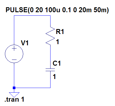

Ltspice Wirkleistung
Gast #4066882
im eingeschwungenen Zustand hast du keine Wirkleistung am idealen
Kondensator. Aber innerhalb deiner Simulationszeit ist das System noch
nicht einschwungen: du speicherst Energie im Kondensator (du lädst ihn
auf), und das gibt dir eine mittlere Leistung.
Gast #4067676
Blindleistung ist der Leistungsanteil, der zwischen Quelle und
Kondensator hin und her pendelt. Beim ersten Anschalten lädst du den
Kondensator innerhalb einiger Sekunden auf (im Mittel) U_0 auf und
speicherst damit die Energie 1/*C*u_0^2 in ihm.
Würdest du diese Energie wieder zurück in die Quelle fließen lassen
(z.B. indem du eine Wechselspannung anlegst anstelle der Mischspannung),
dann könntest du das gerne eine Blindleistung nennen. Aber in deiner
Simulation bleibt diese Energie (des Gleichanteils U_0) im Kondensator
gespeichert. Die Quelle gibt also in den ersten Sekunden mehr Energie
ab, als im Widerstand verheizt wird. Diese zusätzliche abgegebene
Energie siehst du als als mittlere Wirkleistung.

Gast #4067705
Okay aber eingangs hast du erwähnt, dass im eingeschwungenen Zustand
keine Wirkleistung mehr abfällt.
Jedoch habe ich laut Spice  dann immer noch ca 6.5W Wirkleistung (z.B.
im Intervall von 291 - 327s).
Gast #4067716
Blind- und Scheinleistung ist nur für sinusförmige Wechselgrößen
definiert.
Du hast aber einen Gleichanteil mit einer mittleren Spannung ungleich
null.
diese Spannung speichert die mittlere Energie 1/2*CU² im Kondensator.
Dividiert durch die Simulationszeit, erhältst du eine "Wirkleistung"
Regt doch mal das System mit einem Sinus an. Schau dir die Wirkleistung
an.
Dann überlagere zum Sinus einen DC-Offset und siehe da, wie
"Wirkleistung" hinzukommt.
Gast #4067774
Dann liegt das evtl. daran, dass du nicht sauber über eine ganzzahlige
Anzahl von Perioden mittelst (d.h. den sichtbaren Ausschnitt nicht genau
auf die Periode abstimmst). Wenn du einen Aufladevorgang mitmisst, den
zugehörigen Entladevorgang aber nicht, dann bleibt ein bisschen
gerichtete Energieübetragung übrig.
Außerdem bekommst du auch schon numerische Fehler. In der
Standardeinstellung ist die Zahl der Stützstellen bei der 100s-Simu
recht grob (in meiner Simu nur ca. 6 Punkte pro Periode). Damit wird
z.B. deine ansteigende Flanke mit 0s Anstiegszeit nur sehr grob
angenähert. (0s Anstiegszeit zu simulieren ist ohnehin keine gute Idee
für die Simu). Zwinge LT-Spice mal zu kleineren Zeitschritten.

#4067997
Phil94345 schrieb:
> Hallo,
> weiß jemand warum die Wirkleistung über dem Kondensator > 0 ist?
> Laut LTspice 26.221W.
> Eigentlich müsste die doch  = 0 sein, da kein ESR zugewiesen ist, oder?
> Gruß und Danke schonmal
Setzte mal einen maximalen Zeitschritt und schalte dei Datenkompression
ab. Außerdem warte ich 8s für das Einschwingen ab.
.tran 0 10 8 0.1m
.options plotwinsize=0
