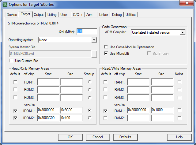

- Einstellung des letzten pages als IROM2 (siehe Bild)
- Code wie beigefügt, direkt im main.c

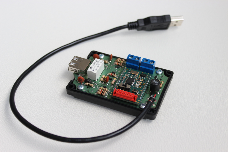

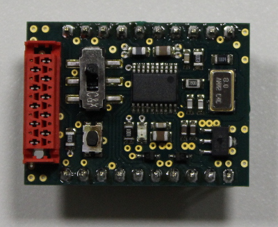

Der Chef hat mal eine kleine vierlagige Platine dafür entworfen
(32*24mm) nur mit dem Nötigsten drauf (3V3 LDO, RST-Taster, Quarz,
UART-Umschalter, etwas Hühnerfutter).
Programmierschnittstelle, UART, RST, BOOT0 und Versorgung sind auf ein
Micromatch-Stecker rausgeführt und gehen dann weiter auf den Debugger
bzw. USB <-> Seriell Wandler.
Seit wir das Ding haben, wird der überall eingesetzt. So ein Modul ist
halt sehr praktisch für "kleinere" Aufgaben :-)

von Claus (Gast)
Claus schrieb:
> So ein Modul ist
Anbei ein Bild von einem solchen Teil.

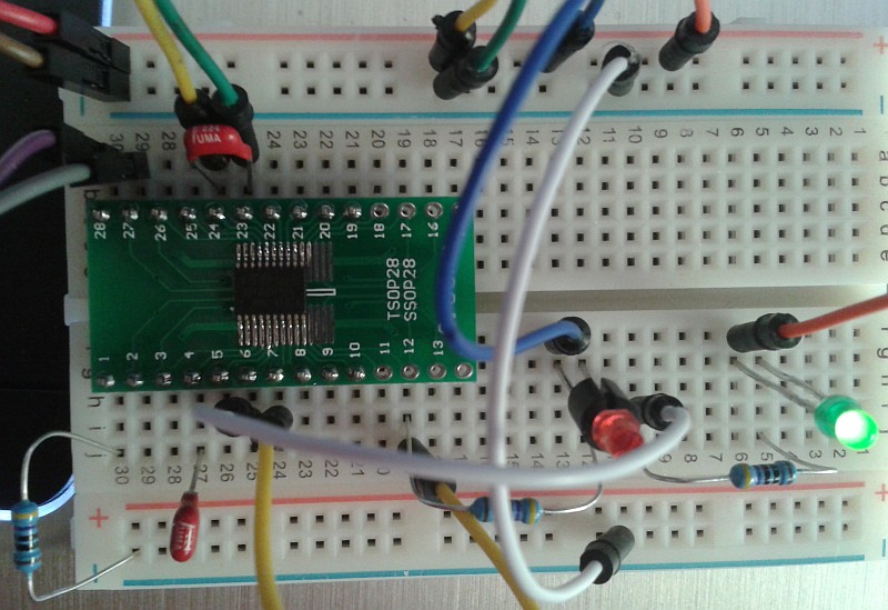

von google (Gast)
Claus schrieb:
> google schrieb:
>> Meine sind da ... und was soll ich sagen? Läuft bei mir. ;-)
> Auch eine gute Idee mit dem Adapter! Für schnell mal in Betrieb nehmen
> ideal und es kostet kaum was. Reicht die Abblockung so weit vom IC weg
> noch aus? Moderne ICs wie der STM32 stecken ja mittlerweile einiges weg.
VDDA war nicht angeschlossen (streng verboten lt. abs. max. ratings, er
hat es überlebt) und die Abblockkondensatoren haben nur 22n, trotzdem
läuft es. Das ist sicher nicht geeignet für irgendwas anderes als einen
schnellen Programmier- und Funktionstest mit Blinky, aber der läuft
jetzt seit 10 Tagen an einem 0815-USB-Netzteil/ams1117 3,3 Chinateil
durch. Hätten ja bedruckte Leergehäuse sein können und meine
"maßgefertigte" Adapterplatine zeichne ich gerade noch, bevor sie dann
hoffentlich drei Wochen nach Absendung bei Itead aus der Fertigung
kommt. Hab immer nur zwei Stunden pro Woche Ruhe zum Basteln.
Eigentlich wollte ich zwischen die DIL-Pins SMD-Kondensatoren löten,
dann war ich aber doch zu ungeduldig. Lötkolben war wieder aus, stecken
ging schneller. Projekt habe ich noch keins, das war einfach just for
fun

Claus schrieb:
> Claus schrieb:
>> So ein Modul ist
Habe mal eine kleine Projektbeschreibung erstellt, vielleicht hilft es
ja dem einen oder anderen beim Einstieg:
