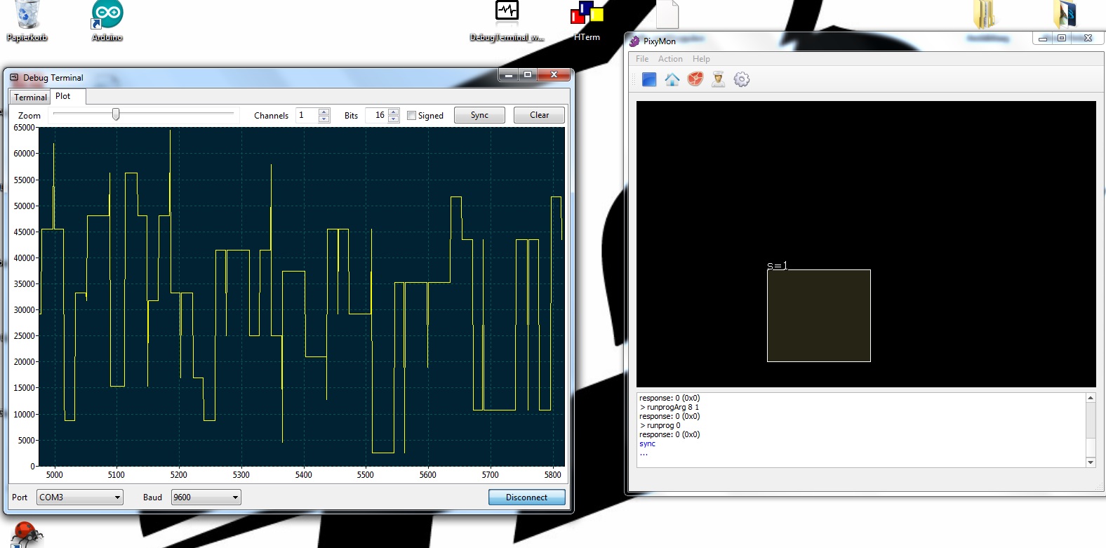

also ich hab mir jetzt die signature nummer ausgeben lassen und frage
mich ob das nicht durchgehend 1 sein muss, sobald er was bekommt.
oder sucht der innerhalb von einer sekunde ca 50 mal die signatur neu?
müsste ich dafür ein mittel aus 50 bildern in 1 sekunde ziehen?
Gast #4073862
Ich kann weder mit dem Bild noch mit deinem Text was anfangen.
Funktioniert die Kommunikation mit der Kamera jetzt richtig?
Falls sich weitere Probleme mit der Kommunikation auftuen kann ich gerne
versuchen zu helfen, zum Auswerten der Daten der Kamera kann ich nicht
helfen. Da müsste ich genauso wie du das Manual genauer lesen.
(Firma: Privat) #4073874
Generell bin ich nun ein stück weiter gekommen, aber wenn ich mir nur
die SigantureNr ausgeben lasse habe ich durchgehend 0x8000 was nicht
stimmen kann. Keine Ahnung warum. Denn eig müsste dort ne 1 stehen, was
es aber nicht tut.
Eine 1 deshalb, weil ich der PixyCam nur eine signature eingelesen habe.
Gast #4073907
> nur
> es aber nicht tut.
0x8000 Bitgespiegelt ist 0x0001. Schau mal ob überall die Bitreihenfolge
richtig eingestellt ist. Zum Ausschließen von Fehlern einfach mal den
SPI abklemmen und eine bekannte Information über den UART schicken.
