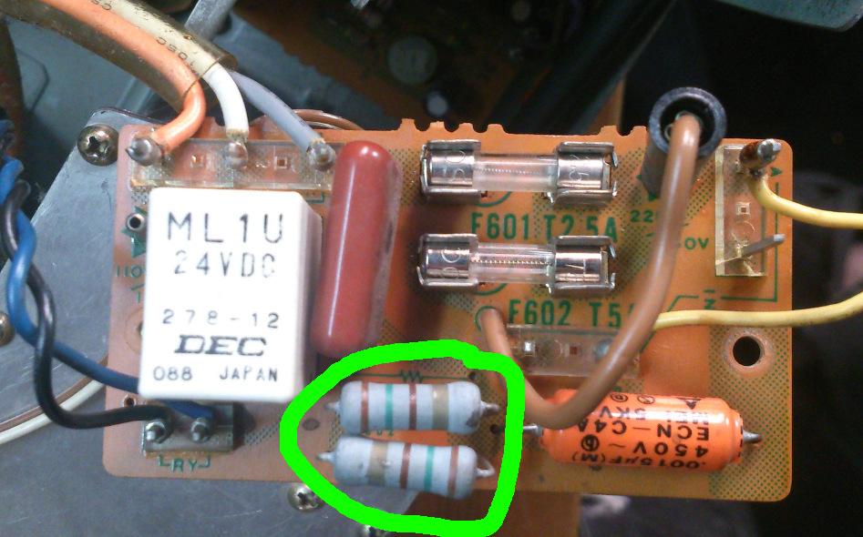

Welche Ersatzwiderstände?
Gast #4067362
In einem anderen Thread über meinen Verstärker bin ich nun darauf
gekommen das 2 Widerstände in meinem Verstärker defekt sind.
Ich dachte mir jetzt eben Ersatz zu finden ist ja leicht.
Da gibt es aber einige Probleme.
1. Ich bin mir bei den Farben total unsicher.
Im anderen Thread wurde 150 Ohm gesagt was dann ja braun grün braun
entspricht.
Nun sieht der erste "braune" Ring aber nicht genauso "braun" aus wie der
Dritte.
2. Welcher Widerstandstyp.
Die Widerstände sind blau was für mich auf einen Metallschichtwiderstand
hinweist.
Die Widerstände haben aber nur 4 Ringe also wohl doch
Kohleschichtwiderstände.
Ich hab gelesen das Metallschichtwiderstände bei überlastung niederohmig
werden und die Wiederstände die ich hier hab sind so hochohmig das mein
Messgerät nichts messen kann also wohl komplett durchgebrannt was
ebenfalls auf Kohleschicht hinweist?
Metallschicht kann js sicher auch komplett durchbrennen?
3. Welche Leistung.
Die widerstände haben die maße von 15 x 5 mm was mir sagt das die
Ersatzwiderstände mindestens 2 Watt oder eher 5 Watt vertragen sollten.
Ausserdem haben die Widerstände einen goldenen Ring was ja für 5%
Toleranz steht.
Bei der Leistung von 5 Watt find ich nur Drahtwiderstände die ja alle
eine Toleranz von 10% haben.
Dabei gehts ja nur um die Produktionstoleranzen also kann ich auch doch
auch mehrere 10% Drahtwiderstände kaufen und ausmessen welche genau beim
richtigen Wert liegen und dann einfach die verwenden?
Wenn da dann nicht wieder das Problem mit der widerstandstyp wäre.
Werden Drahtwiderstände hochohmig oder niederohmig bei Überlastung?
Wäre schlecht wenn die niederohmig werden würden weil das ja irgendwann
einen Kurzschluss verursachen würde.
Meine schlussfolgerung ist jetzt das ich einen Kohleschichtwiderstand
brauche der 5 Watt aushält und einen Widerstandswert von vermutlich 150
Ohm hat.
Bei Reichelt und Conrad konnte ich sowas nicht finden.
Das kann doch nicht richtig sein.
ähhh Hilfe??¿¿
Freundliche grüße und danke im voraus.

Moin,
So wie ich das sehe, sind diese Widerstaende dazu da, einen
Einschaltstromstoss zu unterdruecken, d.h. die werden wohl ziemlich
schnell vom Relais nebendran kurzgeschlossen (Wenn der Rest der
Schaltung noch funktioniert)
Daher ist der absolute Wert und ihre Toleranz weitgehend unkritisch.
Viel wichtiger ist, dass sie kurzzeitig ordentlich Ueberlast abkoennen.
Daher wuerd' ich eher viele Widerstaende mit kleinerer Leistung parallel
schalten. Also eher 5 Widerstaende a 2W als 2 Widerstaende a 5W. Den
Wert halt so waehlen, dass so ungefaehr 150 Ohm /2 =75 Ohm rauskommt.
Also z.b. 5 Widerstaende mit je 390 Ohm und je 1-2W parallel, wenns der
Platz erlaubt.
Gruss
WK

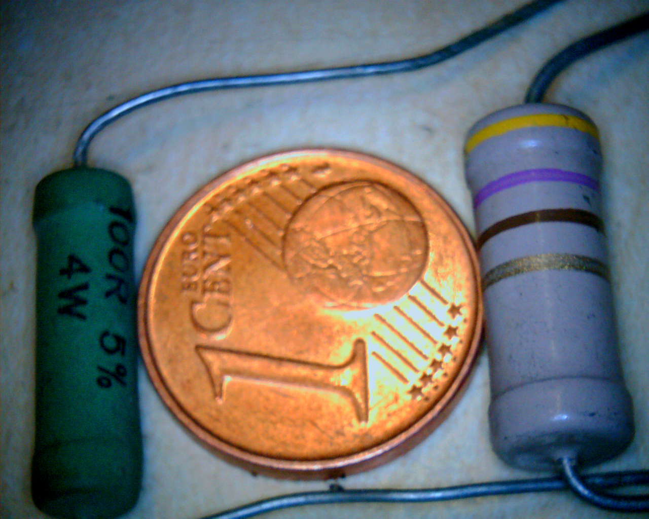

Gast #4067512
michael_ schrieb:
> Wer hat dir denn das erzählt, das Metallschicht niederohmig werden
> können?
Hab das in diversen foren gelesen..
ich nehm mal an das ist unsinn?
Werden alle Widerstände hochohmig?
> Nimm lieber mal die Schaltung auf, und wir sagen dir, was die für einen
> Wert haben.
Schaltung aufnehmen?
Hab ein Bild angehangen da sieht man den Farbcode.

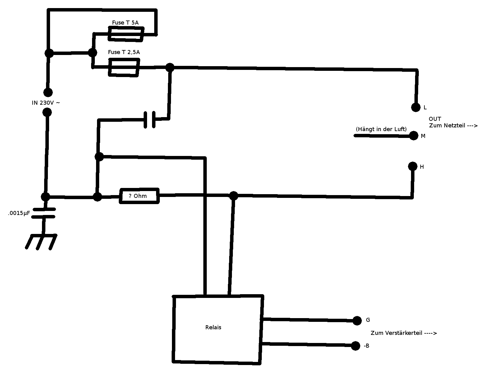

Gast #4067696
Mani W. schrieb:
> Zitronenkuchen schrieb:
>> Hoffe ich hab nicht verwirrt irgendwas falsch gemalt.
> Na ja, die Schaltung der 5 A Sicherung ist doch etwas eigen...
> Mani
ja die ist so natürlich völlig sinnlos.
Liegt daran das es da so ein Stecker gibt mit dem man auf 110 Volt
umschalten kann.

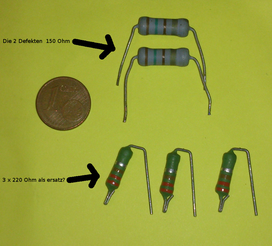

Gast #4067757
wie ich im anderen Thread schob geschrieben habe, 2x 150 Ohm "...und
gut"
Etwa 2Watt sollten reichen, gerne auch größere (mehr Watt) wenn die
mechanisch passen. Die liegen etwa 1-2 Sekunden unter Strom, danach
sollte das Relais die überbrücken. Bei Deinem Verstärker mit geschätzt
2x50 Watt wird an der Stelle kaum wirklich Strom fließen, nur eben beim
Einschalten (Elkos laden auf).
Ob Kohle Metall oder weiß der Geier, ist an der Stelle auch völlig
Wurscht, nur die 75 Ohm (gesamt) sollten in etwa hinkommen. +/-20% geht
auch noch iO. Da Du dort Platz und Bohrungen für drei Stück hast, kannst
Du auch 3x 220 Ohm /1 Watt nehmen.
Das ist in der Schaltung so ziehmlich die am leichtesten zu
improvisierende Stelle! Nimm, was Du zur Hand hast oder kaufen kannst.
Old-Papa

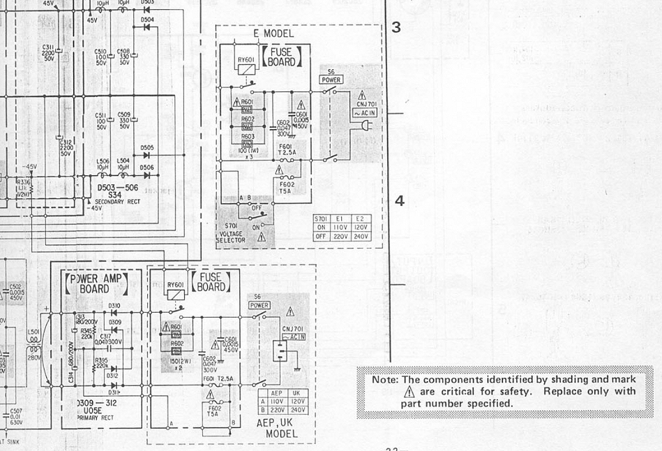

#4070247
Habe mir die Schaltung noch mal angesehen,
nur eine Einschaltstrombegrenzung, daher sicher auch mit
1 x 68 R/5 W
oder
1 x 82 R/5W
Falls das Relais zu lange braucht,
dann raucht´s über, um, durch und am Widerstand.
(Ohm´sches Gesetz:
Es raucht manch schöner Ort,
weil er den widerstand dort,
vergessen hatte, gut zu kühlen,
nun muss er im Schutt rum wühlen.
Ich sehe da keine Probleme...
Mani

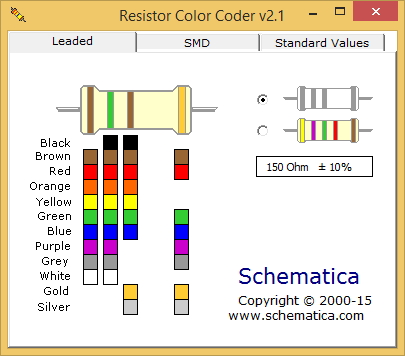

Gast #4070264
Wie hier schon mehrfach erwaehnt wurde:
2 x 150 R/2W
> Dritte.
Wenn ein "Braun" mal nicht so braun ist wie das andere "Braun",dann
deshalb weil wahrscheinlich das betroffene dunklere Braun durch
Waermeentwicklung etwas mehr gebraeunt wurde.... ;-)
Ich persoenlich brauche keinen Farbkodedekodierer mehr aber fuer
Newbies(=Any new participant in some activity)
kann ein Blick darauf nie schaden
siehe Anhang
das Programm gibt es hier gratis
http://schematica.com/resistor_color_codes/resistor.html

hallo,
also die 3 Widerstände die ich noch da hatte haben nur etwa 10 starts
überlebt dann haben sie angefangen zu qualmen und sind hochohmig
geworden.
Hab mal andere bestellt hoffe das löst das problem dann.
Grüße
Kuchen
Gast #4073732
Hast du mal das Relais überprüft, ob die Kontakte noch in Ordnung sind?
Für den Einschaltmoment halten die Widerstände das aus. Aber wenn sie
dauernd aktiv sind, kann es zu viel sein.
Gast #4073818
Das kann es sein.... Das wäre auch eine Erklärung, warum Dein Vorgänger
da diesen Schalter eingebaut hat. Klickt das Relais überhaupt hörbar und
knackig?
150/4 sollten das locker aushalten können, die werden ja normalerweise
nur ein par mal am Tag für 1-2 Sekunden belastet. Wenn allerdings das
Relais gaga ist (oder dessen Ansteuerung), dann ist Essig!
