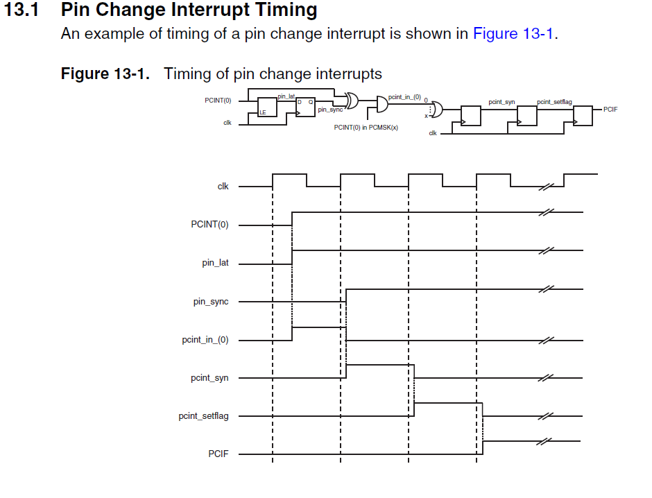

eine kurze Frage, da ich es selber Testbedingungen nicht zuverlässig
reproduzieren kann:
Für Levelinterrupts steht im Datenblatt der MEGA164 Serie, dass der
Pegel eine gewisse Zeit anliegen muss, um den Interrupt Vektor zu
aktivieren.
Wie sieht es bei PinChange Interrupts aus? Ich möchte, dass ein
Vibrationssensor den AVR weckt, jedoch kann es bauartbedingt bei den
Sensoren (SW-18020) zu sehr kurzen Spikes kommen, die ich jedoch auch
gerne zuverlässig abarbeiten würde...
Findet man irgendwo Daten wie lange der Pegelwechsel mindestens andauern
muss?
Danke für Informationen

Ja, ich sehe gerade, dass du da lange suchen kannst. Das ist im
Datenblatt vom 164 & Co. zumindest an der Stelle gar nicht drin.
Guck mal ins Datenblatt vom 48..328. Da steht das an oben angegebener
Stelle. Das Timing ist für alle AVR gleich.
mfg.

Thomas Forster schrieb:
> Muss das Signal nun 4 Takte bis PCIF=1 anliegen oder reicht 1 Takt bis
> pci_sync?
1 Takt.
Allerdings wirds beim Power-Down komplizierter. Da muß man erst warten,
bis der Taktgenerator wieder angeschwungen ist, und bei einem Quarz kann
das gerne mal 10ms dauern oder mehr. Ein 32kHz Quarz kann sogar mehrere
Sekunden benötigten.
Ob der Takt bei kürzeren Impulsen wieder stoppt oder nur der Interrupt
nicht kommt, konnte ich nicht im Datenblatt finden.

Es handelt sich um einen Vibrationssensor, bei dem um ein stehenden
Kontakt eine Feder aufgebaut ist, die bei Erschütterung oder Schwingung
gegen den stehenden Kontakt kommt und einen Kurzschluss erzeugt.
Bei sehr leichten Berührungen hatte ich es bereits mehrmals, dass das
Oszi ausgelöst hat und ich gerade so noch einen Low Pegel auf dem Schirm
erkennen konnte. (10us/DIV)
Der Graphik entnehme ich zwar nicht ab wo der uC wieder geweckt wird,
aber nach der Schaltung muss der Pegelwechsel mindestens bis zum ersten
Takt nach dem aufwachen anhalten, damit das D-FF bei pcint_syn den
Pegelwechsel übernimmt (so es denn ein D-FF ist). Also ist die Startzeit
der Taktquelle der Flaschenhals.
>Mittels eines externen Latches aufgebaut aus einem schnellen Transistor
>könntest du in den Bereich von 1-2 Picosekunden kommen.
Ein externes Latches wollte ich eigentlich umgehen, ist wieder ein
Bauteil mehr.
>Für mich als Laie;-)
>pci_sync?
Nach einem Takt bekommt das erste FF den neuen Pegel und das XOR wird L.
Daher gibt es garnicht mehr als einen Takt den ein PC andauern kann.
Siehst du auch bei /pcint_in_(0)/.
Ab da ist ist der PCINT erfasst, muss jedoch noch paar mal durchgereicht
werden um endgültig anzuschlagen.
