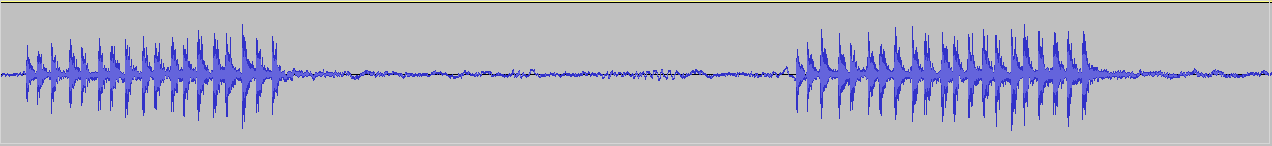

Ich habe Tonaufnahmen, in denen Rufe vorkommen, die sich mehr oder
weniger stark vom Hintergrund abheben und deren Amplitude außerdem noch
durch die Aufnahmebedingungen sehr unterschiedlich sein kann.
Die Rufe gehen durch einen zweistufigen (digitalen) Tiefpass und
anschließend wird im Filter-Output das Maximum jedes Rufelementes
gesucht, um die Länge der einzelnen Elemente zu messen.

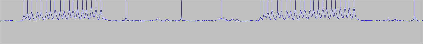

Im zweiten Anhang sind im Filter-Output die Maxima durche einen Puls
markiert. Die 4 Peaks außerhalb den beiden Rufen kommen von
Hintergrundgeräuschen, die den Schwellwert überschreiten.
Bisher habe ich versucht, die Rufe mit Amplitudenschwellwerten im
Filtersignal zu erkennen - das ist aber keine sehr tolle Lösung, weil
Aufnahmeparameter in die Erkennung eingehen. Mir wäre am liebsten, wenn
ich die Rufe irgendwie im Frequenzbereich erkennen könnte - entweder vor
oder nach dem Filter.
Kann man das so hinbekommen, dass die Eingangsamplitude nicht mehr
darüber entscheidet, ob ein Maximum im Ruf erkannt wird, aber Störungen
aus dem Hintergrund kein Fehlsignal erzeugen?

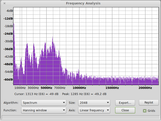

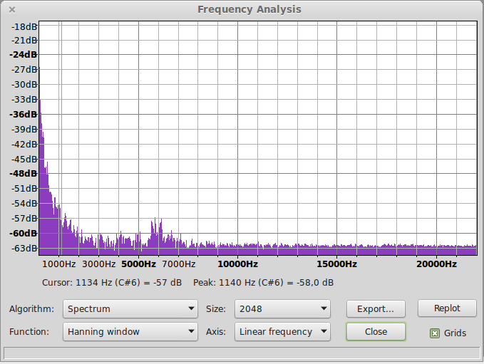

Gast #4067446
Sagt dir FFT oder DFT was? Vielleicht ist es sinnvoll das Signal nicht
nur im Zeitbereich anzuschauen (was du bisher machst). Schau dir doch
das Signal mal im Frequenzbereich (aka Spektrum) an. (z.B
Wasserfalldigaramm plotten lassen)

Das untere Bild sieht nach Sprachkompression aus. Evtl. kann man die
zyklischen charakteristischen Merkmale auswerten. Sprache und Musik
sollte im Oszillogramm leicht zu unterscheiden sein? Sprache ist selten
im 3/4-Takt.

Ich würde es mit einer Spektralanalyse versuchen. Entweder positiv,
indem Du "reine" Rufe analysierst und anschließend suchst oder Negativ,
indem Du das "normale" Signal betrachtest und nach charakteristischen
Änderungen suchst.
Richtig gut geht das aber nur mit richtig viel Rechenpower oder im Film.
Das Problem ist nämlich: Was ist normal, oder wie charakterisierst Du
einen Ruf?
Nein, mit Sprachkompression hat das nichts zu tun. Das Signal entsteht
durch zweifache Filterung über einen Tiefpass aus dem gleichgerichteten
Eingabesignal.
Den Verdacht habe ich auch... Deswegen scheidet FFT eigentlich fast aus.
> einen Ruf?
Der Ruf ist ziemlich simpel und uniform und im Oszillogramm springt er
geradezu ins Auge - aber wie sag ichs meinem Computer, außer zu Fuß?
Einfach noch einen viel tieffrequenteren Tiefpass über den Filteroutput
lassen, evtl. mit irgend einer nichtlinearen Verstärkung vorher, die für
einen steilen Anstieg sorgt?

Meines Erachtens musst du den ganzen Ruf betrachten und zwar in der
Frequenzfolge und da spielt dann die Amplitude gar keine Rolle mehr,
sondern nur noch, ob die Frequenz in einem gewissen Muster und
Zeitrahmen abläuft. Dazu musst du dann eigentlich nur nach diesem Muster
suchen und wenn der Vergleich eine Übereinstimmung gibt, dann hast du
deinen Ruf identifiziert.
