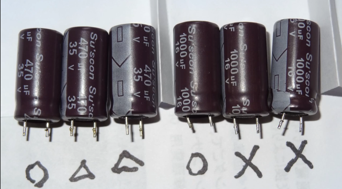

ich möchte an meinem defekten TFT einige Kondensatoren in dessen
Netzteileinheit tauschen, weil der TFT nicht mehr (richtig) angeht (bzw.
angeht und gleich wieder ausgeht, dann erst wieder angeht, nachdem ich
ihn ca. 15 Minuten vom Netzstrom getrennt habe, etc.). Ich hänge ein
Foto von den verbauten Elkos an. Es handelt sich um 470μF/35V und
1000μF/16V Elkos.
Jetzt möchte ich wissen, welche Elkos ich kaufen muss um den Austausch
korrekt durchzuführen.

von Gerald B. (gerald_b)
Guck dir mal bei reichelt die Panasonic Elkos an:
http://www.reichelt.de/Elkos-radial-105-C-5000-10000h/2/index.html?&ACTION=2&LA=2&GROUPID=5513
Zu den Auswahlkriterien: die Spannungsfestigkeit muß gleich der
verbauten, oder höher sein - vorausgesetzt der spannungsfestere
Kondensator passt in die Leiterplatte. Guck mal bei 1000µ 16V und
darunter die 25V Version. Letztere hat einen höheren erlaubten Ripple
Current, also die Lade- Entladeströme dürfen höher sein. Die Panasonic's
sind von seher guter Qualität, die halten garantiert und stechen Jamicon
Capixon, Sambwha und wie die Billigheimer alle heißen, aus.
Mit der Kapzität ist es so eine Sache. Früher wurde ein Elko großzüging
ausgelegt, damit er bei Alterung und Kapazitätsschwund länger hält.
Heute wird so knapp wie möglich dimensioniert. Mehr ist meist besser,
allerdings kann es passieren, das dann andere Bauteile die höheren
Ladeströme nicht aufbringen können. Statt 1000µ 1200 oder 1500µ sollte
dagegen immer funktionieren. Früher wurde ein Elko mit +50/-20% vom
Nennwert gefertigt. Heute haben sie 5 oder 10%. Auch von daher ist der
nächste Wert kaum ein Problem ;-)
Was anderes als 105°C würde ich generell nicht mehr verbauen.
von MaWin (Gast)
Frischling schrieb:
> High ripple current, low impedance at high frequency rang
Reichelt Panasonic FC, sind im Zweifel sogar besser.
Es gibt genau passende, aber wenn das mal nicht der Fall sein sollte:
Die Spannung darf höher sein, die Kapatität leicht höher.
Due Modellserie "105 GradC low ESR" sollte halt passen, und wenn die
alten kaputt gehen, dürfen die neuen den höchsten Ripplestrom im
Datenblatt haben den du finden kannst.

Frischling schrieb:
> Jedoch was hat es mit dieser Aussage hier auf sich:
> "Es ist jedoch noch viel schlimmer, wenn man den Elektrolyt-Kondensator
> nur bis zu einem Bruchteil der Nennspannung betreibt.
Das ist Quatsch.
Ein überdimensionierter Elko hält immer länger, als ein knapp
dimensionierter.
Z.B. an 15V kann der 16V Typ schonmal den Geist aufgeben, der 100V Typ
wird ewig halten.
Gegen Überdimensionierung spricht wirklich nur die Baugröße und der
Preis.

Frischling schrieb:
> P.P.S.: *Temperatur*
> Ich vergaß: Ist es korrekt, dass man auch nur solche Kondensatoren
> verwenden sollte, die mindestens die selbe Hitzebeständigkeit
> aufweisen (hier: 105°C)?
Mindestens! Und ganz allgemein gilt, der teuerste Elko ist gerade gut
genug! Es gibt ja da jetzt auch so neue Versandhändler die nur Elkos an
so Spezialisten verscherbeln... Sehr gute Ware das - aber Qualität hat
natürlich auch hier ihren Preis!
Nein! Die FR-Serie ist deutlich vorzuziehen.
@OP:
Kapazität bis ca. 30% drüber ist noch OK, Spannung gleich oder höher,
Temperatur hat in Haushaltsüblichen Anwendungen nur Auswirkungen auf die
Lebensdauer. 105°C-Typen trotzdem vorziehen, wenn es passt, denn das
sind oftmals die "besseren" Serien. Bauform "kurz und dick" ist "lang
und schmal" vorzuziehen[1], wenn der Platz es hergibt. Aufgrund des
logistischen Aufwandes tausche den Primärelko gleich mit. Kostet jetzt
einmalig 2-3 € mehr, nachbestellen wird teuer.
Bestellen bei Mouser, Digikey, Farnell.
[1] Als Beispiel sei hier mal Nichicon UPZ2G101MNY9 genannt. In diversen
TV-NT anzutreffen, sterben wie die Fliegen. Ersatz durch andere Bauform
mechanisch nicht möglich, kein Platz.

Wenn es nun gar nicht die armen Elyt sind?
Als erstes kann man doch im eingebauten Zustand die Spannung messen, die
da sein soll. Oder ob sie abweicht.
Vom messen der Werte der Elyt mal ganz abgesehen.

Frischling schrieb:
> Es gibt dort zu ähnlichen Preisen noch eine Reihe namens FR, mit höherer
> Lebensdauer, aber auch leicht abweichenden Werten bezüglich Impedanz und
> Ripple Current. Wäre das egal, so dass ich auch die mit der deutlich
> längeren Lebensdauer nehmen könnte?
Ja, das ist auf jeden Fall empfehlenswert!
> Hm es scheint ich wäre mit der Lösung bei Reichelt schon kurz vorm Ziel.
> Leider verlangen sie [...] 19€ Versand nach Griechenland...
Hier gibt es die Panasonic FR für 6€ Versand in die gesamte EU:
https://www.elko-verkauf.de/shop-bereich/content/view/shipping.html
Achte außerdem auf die mechanischen Abmessungen, also ob die Elkos an
der Stelle hineinpassen.

Früher hätte ich gesagt, das ist Quatsch...
Nun nachdem schon duzendweise 16V-Elkos, die nur mit 2,5V betrieben
wurden defekt gingen und allesamt einen "Kurzschluß" mit einigen 10 Ohm
hatten bin ich da nicht mehr so sicher.
Vor allem deswegen, weil weit mehr von diesen Elkos an einer anderen
Stelle mit 10V betrieben noch nie einen defekt hatten.

Ich habe zwar keinen ESR Tester, aber die Kapazität messe ich nach dem
Ausbau. Der nächste Punkt ist, die Löcher zinnfrei zu bekommen. Mit
Entlötlitze kam ich nicht weiter. Auch wenn einige jetzt sicher
aufschreien werden, ich bohre die Löcher mit einem 0,8mm Bohrer frei.
Das mache ich mit den Fingern, ich drehe den Bohrer mit 2 Fingern. Das
Zinn ist weich und läßt sich gut rausschälen. Mit der Bohrmaschine,
insbesondere bei hoher Drehzahl, besteht die Gefahr die
Durchkontaktierungen rauszuschälen. Danach neuen Elko rein, Beine
abschneiden, einen Tropfen in Isopropannol aufgelöstes Kolophonium drauf
und verlöten.
So mache ich das seit ca. 15 Jahren.

Wenn Du einen 100µF/16V raushäkelst, baust Du nach Möglichkeit halt
wieder einen 100/16 ein. Hast Du nur 100/25 zur Hand ist das überhaupt
kein Problem, solange der mechanisch passt. Elkos wurden früher mit bis
zu +/-50% gefertigt, heute eher mit +/- 10%. Du siehst, die tatsächliche
Kapazität ist nur ein Anhaltspunkt.
In Deinem konkreten Fall würde ich Low-ESR Typen mit 105°C
Temperaturfestigkeit verwenden und gut ist.

Old Papa schrieb:
> In moderneren Schaltnetzteilen [...] spielt der ESR eine Rolle, diese
> wird aber häufig völlig überbewertet.
Bei einem Schaltnetzteil ist der ESR essentiell. Wird anstelle eines
Low-ESR-Elkos ein normaler eingebaut, dann hält der nicht sehr lang,
wenn es überhaupt geht.

Wenn ich mir mit dem ESR der Elkos nicht sicher bin, baue ich frische
ein und löte parallel dazu auf die Unterseite SMD Kerkos mit 220nF oder
470nF, die ich hier säckeweise habe. Solcherart gepimpte Netzteile
laufen bei mir seit Jahren prima, die Elkos werden nicht warm, sieben
bestens und für niedriges ESR sorgen die Kerkos parallel.
Und so sauber waren die Ausgangsspanungen vorher nicht, da sieht man
nicht den geringsten Ripple.

 Ein Ripple ist ja keine schön saubere Sinuswelle sondern ein Gewirr aus
teilweise sehr steilen Impulsen. Gegen die steilen Impulse ist ein
Standard-Alu-Elko machtlos, LOW-ESR-Typen schaffen das besser.
Oder aber man häkelt noch KerKos bei, die können das besser. Auch die
Strombelastung für die Elkos ist geringer, weil die Kerkos gerade steile
Stromanforderungen der nachfolgenden Schaltung besser bedienen können.
> Aufteilung von 50Hz und 150kHz-Ripples?
Vereinfacht genau so!
Old-Papa
