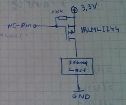

Nach langer Suche habe ich auf diese Skizze gefunden:
http://www.mikrocontroller.net/attachment/213484/image201404060001.jpg
Meinen IRLML2244 habe ich nun auch zwischen G und S mit einem 100 KOhm
Widerstand versehen.
Dazu habe ich einige Fragen:
Nun passiert folgendes: Wird der Pin vom µC (5V) HIGH, dann liegen an G
logischer Weise 5V an. Wird der Pin aber LOW, dann liegen dort die 12V
an, die ich (im Testaufbau) schalten möchte. Die würde der µC aber nicht
vertragen. Wäre es sinnvoll, eine Sperrdiode zwischen den µC und den
IRLML2244 zu setzen, damit diese 12V nicht zurück in den µC laufen?
Ich möchte im realen Projekt mit einen Pin des µC (ATtiny85) zwei
verschiedene Spannungen über zwei dort angeschlossene IRLML2244
schalten. Es sind 5V und 3,6V. So wie ich es verstanden habe, muss die
Spannung an G niedriger sein als die Spannung an S. Um wieviel niedriger
muss die Spannung sein und ab welcher Spannung schaltet der IRLML2244
überhaupt voll durch?
Muss ich beim parallelen Anschluss von zwei IRLML2244 mit zwei
verschiedenen Schaltspannungen noch irgend etwas besonderes beachten?
Wäre eine Sperrdiode zwischen den beiden IRLML2244 sinnvoll?
Welche Diode führt zu einem möglichst geringen Spannungsverlust?

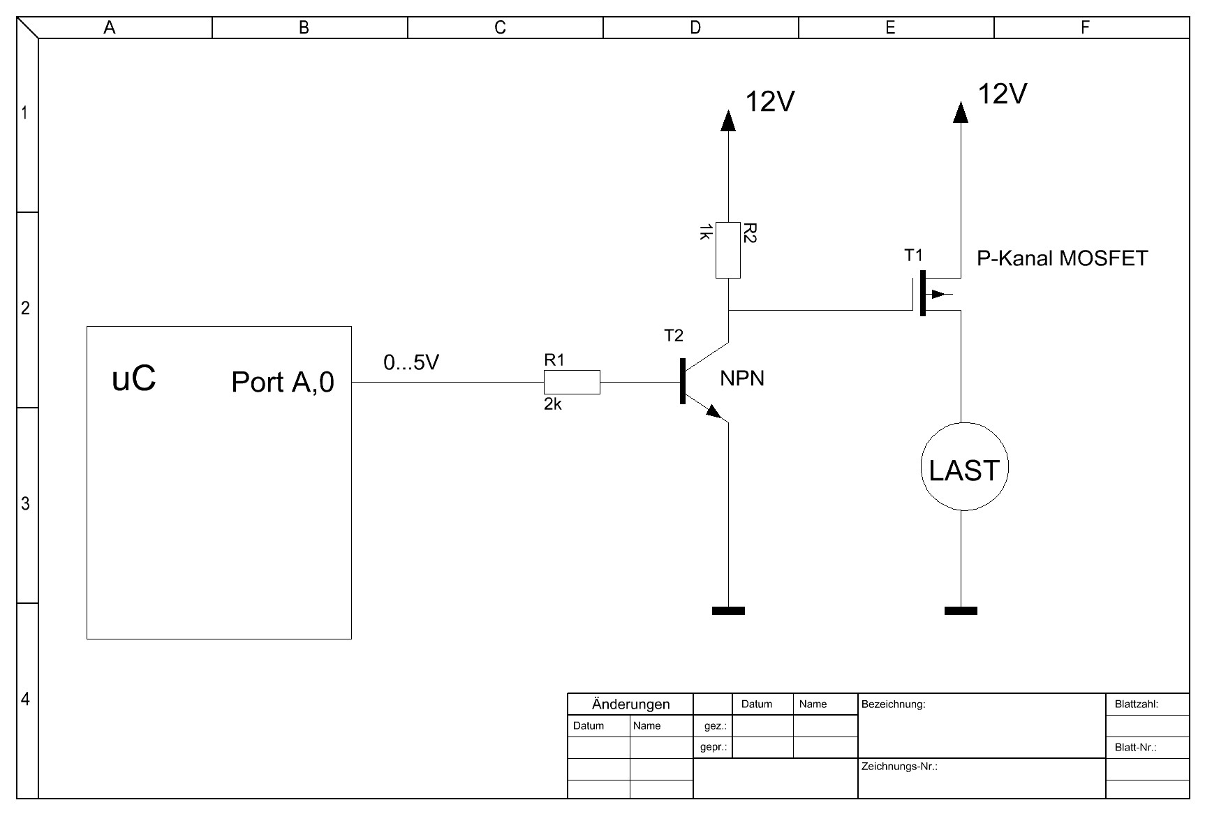

Mit 12V an Source und 0/5V am Gate kann der Mosfet nicht sperren, da
|Vgs| immer größer als 7V ist. Du müsstest 12V am Gate anlegen um en FET
zu sperren. Das könnte man so machen:
http://www.mikrocontroller.net/attachment/38305/P-Kanal_MOSFET.JPG

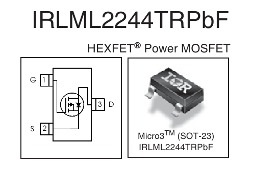

Laut Datenblatt schon ab 2.5V

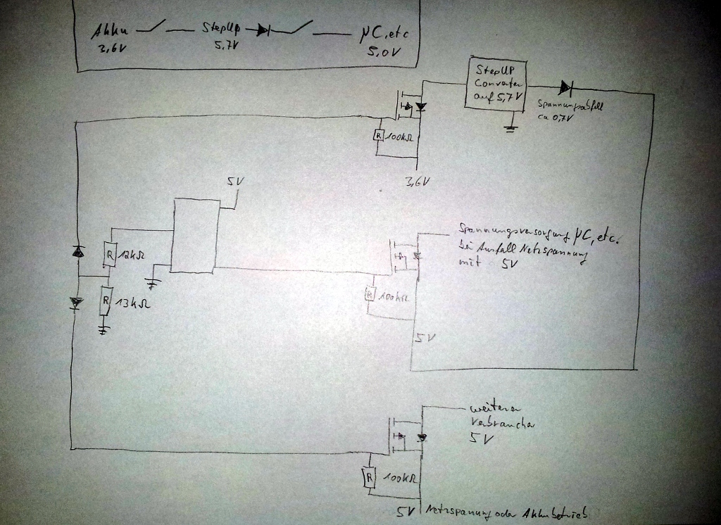

OP
Ich bin weder Elektroniker, noch Künstler, aber hoffe, dass die
Zeichnung trotzdem verständlich ist. Das Diagramm oben dient zum groben
Überblick.
Der µC und alles andere drum herum wird normalerweise mit Netzspannung
versorgt. Fällt diese aus, soll der µC einen drei zelligen NiMh Akku
aufschalten. Damit der StepUP die Zellen nicht leert, wird er erst
aufgeschaltet, wenn weitere Verbraucher eingeschaltet werden.
Die Spannung an G war im Testaufbau (12V an S, 0V oder 5V an G und eine
LED mit Vorwiderstand an D) 12V, wenn die 5V ("simulierter" HIGH am µC)
nicht anlagen. Lagen die 5V an, waren es an G 5V. Um zu verhindern, dass
diese Spannung zum µC oder zum anderen IRLML2244 gelangt, war meine
Idee, Dioden einzusetzen.
Der Spannungsteiler soll dafür sorgen, dass rund 2,6V an G anliegen,
wenn der µC auf HIGH geht. Damit ist der Spannungsunterschied zwischen G
und S gut 1V. Ich hoffe das reicht zum Durchschalten aus. Sollte der
Akku auf 3,6V abfallen, wird er nachgeladen, da er nahezu leer ist. Im
Normalbetrieb liegt seine Spannung bei 3,9V - 4,0V.
Die Widerstände berücksichtigen noch nicht den Spannungsabfall über die
Dioden. Das kann ich aber erst ändern, wenn ich weiß, welche Diode ich
einsetze und wieviel Spannung darüber abfällt.
Welche Diode hat einen möglichst geringen Spannungsverlust?
Frank
> versorgt.
Hoffentlich nicht direkt.
> nicht anlagen.
Der µC zieht den Pin aktiv auf Vss wenn der Ausgang Low ist. Dann liegen
am Gate sicher keine 12V an.
Mit hoffen ist da nichts. Bei 1V kann es sein dass der FET nicht mal zu
leiten beginnt. Lass einfach direkt die 0/5V am Gate anliegen:
- 5V: Vgs = 1.4V --> Der FET sperrt sicher.
- 0V: Vgs = -3.6V --> Der FET leitet sicher.
Die Dioden musst du auch weglassen, weil der µC das Gate sonst nicht auf
0V ziehen kann. Dein P-FET wird also durchgehend sperren.
Wieso musst du überhaut vor und mach dem Schaltregler schalten?
Schottky oder Germanium Typen, diese Frage erübrigt sich aber.
OP
Zuerst einmal vielen Dank für die Erklärungen! Damit komme ich bestimmt
weiter.
Wie schon beschrieben, habe ich die 12V nur im Testaufbau genommen, um
zu sehen, welche Spannung wo anliegt. Die Spannungen im "realen" Betrieb
stehen ja in der Zeichnung.
Ich werde es dann so probieren, wie Du vorgeschlagen hast. Ich lasse den
Spannungsteiler und die beiden Dioden zu den IRML2244 weg und gehe
direkt mit dem µC auf die Gates.
Ich schalte vor und nach dem Schaltregler, weil eine weitere Schaltung,
die nicht in der Zeichnung aufgeführt ist, den Akku überwacht und dies
per LED signalisiert. Damit diese Schaltung und auch der Schaltregler
selber bei Nichtnutzung (egal ob Netzspanung anliegt oder nicht) nicht
weiter am Akku saugen, möchte ich sie trennen. Die Trennung nach dem
Schaltregler ist letztlich nur der "Umschalter" von Netzspannung auf
Akkuversorgung.
Frank

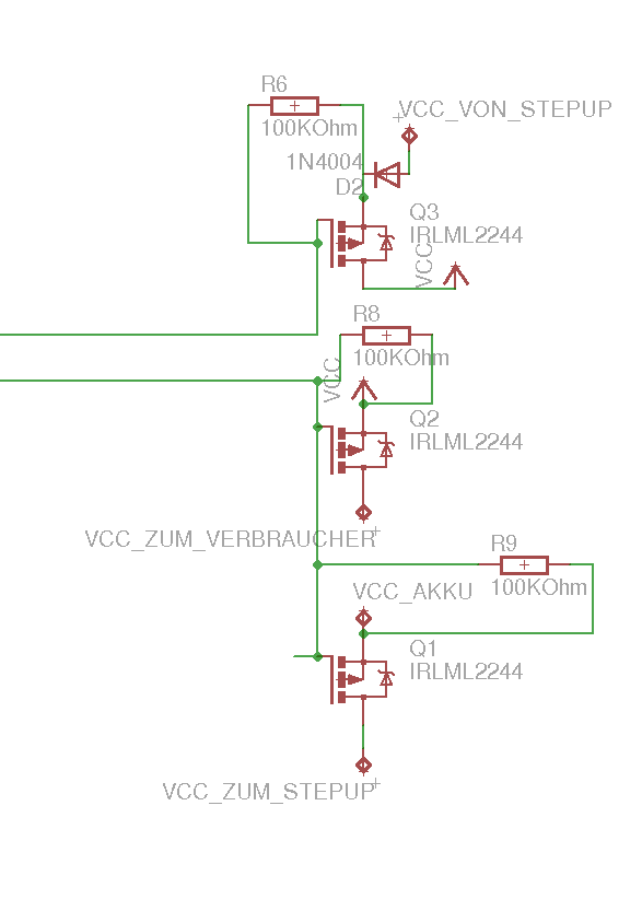

OP

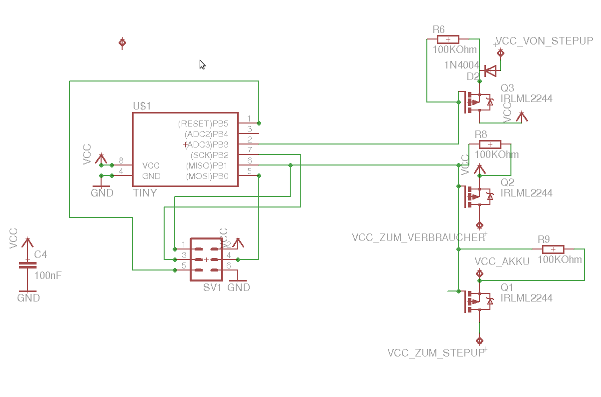

Ich habe es jetzt wie vorgschlagen ohne Diode und Spannungsteiler
aufgebaut. Der abgebildete Teil der Schaltung stellt die Ansteuerung der
Mosfets dar. Die beiden Leitungen gehen zu je einem Pin des µC.
Geschaltet werden sollen 5V mit ca. 0,6 - 0,9A.
Beim Start des µC sollen die beiden unteren Mosfets durchschalten, der
obere sperren. Fällt der Strom aus, soll der obere durchschalten. Nach
einer einstellbaren Zeitspanne sollen die unteren Mosfets abfallen,
wodurch sich der µC selber (und den weiteren Verbrauchern) die
Versorgung abstellt. Danach darf kein Strom mehr aus dem Akku in den
Stepup Konverter fließen.
Der µC läuft auf 5V, die geschalteten Spannungen betragen auch etwa 5V.
Die Spannung sowohl für den µC als auch die zu schaltende Spannung
kommen aus dem selben Netzteil (solange der Strom nicht ausfällt). Das
klappt so leider nicht.
Wenn ich es richtig verstanden habe, muss die Spannung am Gate geringer
sein als die Spannung an Source. Der µC würde auch mit 2,8V - 3V laufen.
Wegen des sehr überschaubaren Stromverbrauchs habe ich die Spannung per
Spannungsteiler von 5V auf 2,8V - 3V reduziert. Ich könnte also eine
Differenz von rund 2V - 2,2V erreichen. (Spätestens bei Q1 wird das aber
unmöglich, da die drei Akkus nur 3,6V liefern.) Aber auch das will
irgendwie nicht klappen. An dem Pin, der zu Q3 führt, liegen
beispielsweise rund 5V an, obwohl die Versorgungsspannung des µC nur bei
knapp 3V liegt.
Wie müsste die Schaltung richtig aussehen, damit es so funktioniert wie
ich es mir vorstelle? Ich habe nun schon etliche Stunden damit
zugebracht und komme einfach nicht weiter. Mit "stink normalen" Relais
würde es wahrscheinlich so funktionieren, aber es muss doch auch mit den
Mosfets irgendwie klappen...
Frank
> Das klappt so leider nicht.
Geht das auch ein bisschen genauer?
Aber nur wenn der FET durchschalten soll, wenn er sperren soll sollte
Vgs = 0V sein
Poste besser den kompletten Schaltplan
OP
Genauer? Naja, nichts klappt, wie es soll ;)
Die testweise angeschlossenen "Verbraucher" (LEDs mit Vorwiderstand)
leuchten ständig, egal ob der Pin HIGH oder LOW ausgibt. Der Oskar zeigt
an, dass die Spannung sauber im Takt meiner Programmierkünste (HIGH und
LOW mit delay 1000) schwankt. Das tut sie aber nur im Bereich 5V auf
etwa 4,5V und zurück. Exakte Werte kann ich nicht nennen, da ich im
Augenblick nicht daheim bin.
Der komplette Plan ist nicht viel mehr als das, was zu sehen ist. Alles
andere habe ich erst einmal verworfen, weil ich als erstes die Mosfets
zum Laufen bekommen möchte.
Danach wird dann um weitere Komponenten ergänzt.
Frank

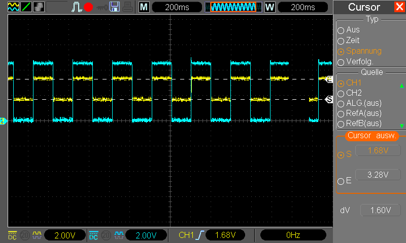

> leuchten ständig
Das ist doppelt ungewöhnlich, erstens sollte die Ausgangsspannung fast
bis auf null untergehen und zweitens sollte der FET mit |Vgs| < 0.5V
sperren bzw. nur ganz wenig Leiten (|Vgs(thr)| min. ist 0.4V).
Bist du sicher, dass du die FETs richtig angeschlossen und nicht
irgendwie zerstört hast? IOs richtig als Ausgang konfiguriert?
OP
Da ich Zugriff auf das "Programm" habe, kann ich zumindest mit
Sicherheit sagen, dass PB1 und PB3 als OUTPUT definiert sind. Ob ich die
FETS abgeschossen habe, kann ich natürlich nicht sagen. Kann man das
messen?
Ich kann die Schaltung später noch mal mit neuen Mosfets aufbauen. Dann
kann ich auch die genauen Spannungen nennen. Dass ich sie richtig
angeschlossen habe, kann ich nicht mit Sicherheit sagen, daber wenn
folgendes stimmt, dann sind sie richtig angeschlossen:
G(1) = Pin des µC
S(2) = "Eingang"
D(3) = "Ausgang"
Zwischen G und S kommt ein 100 KOhm Widerstand
Frank
> wenn folgendes stimmt, dann sind sie richtig angeschlossen:
> G(1) = Pin des µC
> S(2) = "Eingang"
> D(3) = "Ausgang"
Stimmt schon, der Schaltplan auch. Es könnte aber auch sein, dass dein
Aufbau nicht dem Schaltplan entspricht, hatten wir auch schon.
Miss mal den Widerstand wischen Gate und Source und Gate und Drain.

angegeben habe, aber es schwankt nicht wie erwartet zwischen 0/3V
sondern zwischen etwa 1,7/3,3V. Zur Veranschaulichung habe ich einen
Screenshot angehangen. Zu sehen ist das Signal am µC und am Mosfet.
Dazwischen sind nur der Spannungsteiler und die 100KOhm am Mosfet.
Kann mir jemand erklären, wieso das so ist?
Frank
P. S. Aus Drain kommt natürlich kein 0/5V Signal sondern nur 5V raus.
OP
